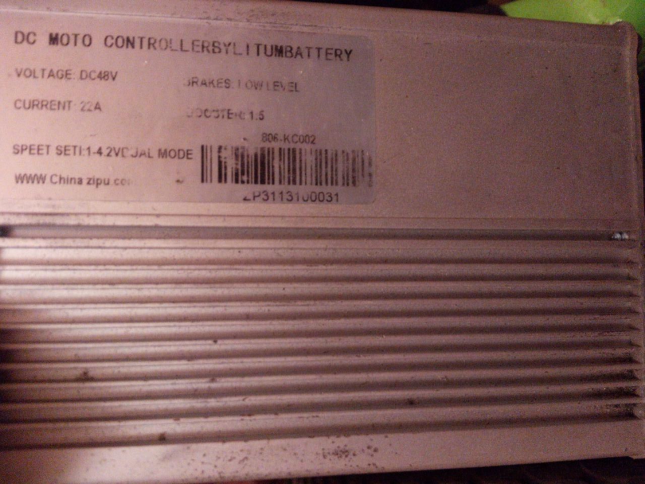

-контроллер ноунейм 48v 23a на 3 транзистора (фета)  :-\

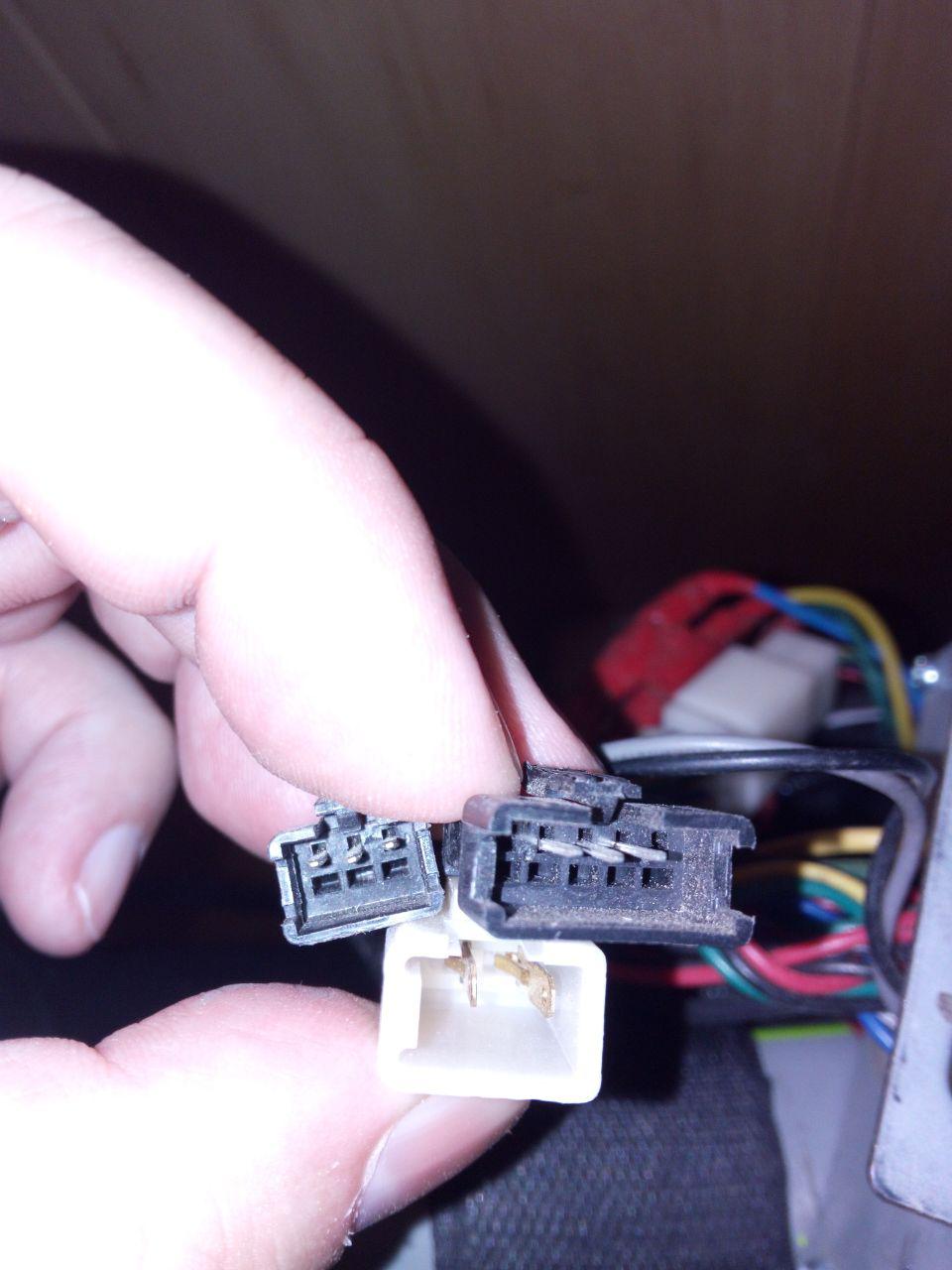

Oleg.Benz
Цитата: edw123 от 04 Июнь 2019 в 15:49
Это поможет отсеять ошибки подключения. Как средство повышения скорости - батарею модернизировать. Или последовательно добавить ещё одну, на 10-12В.

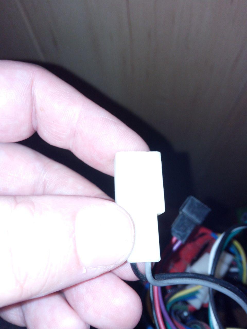

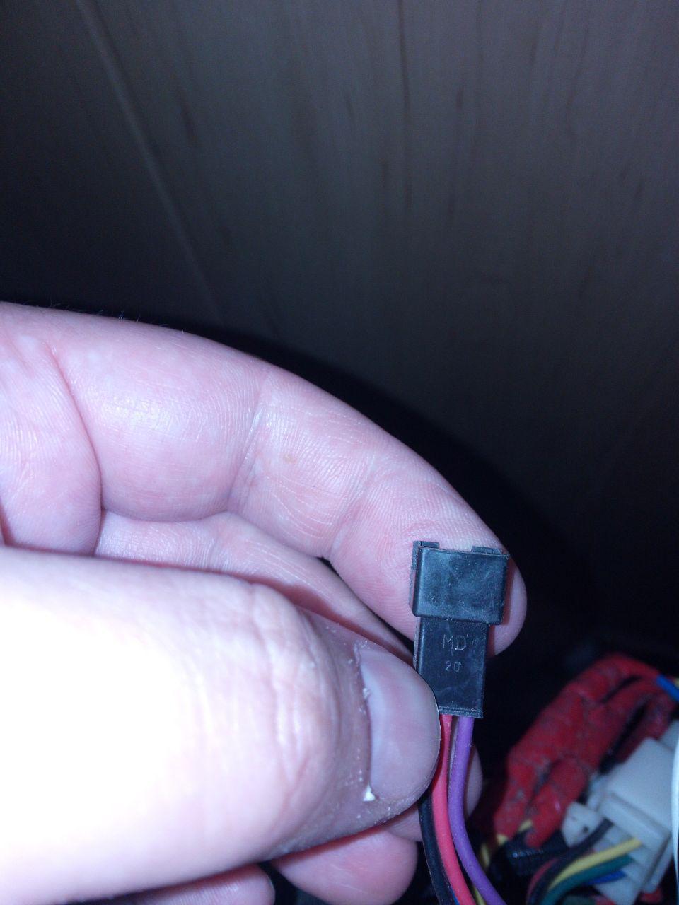

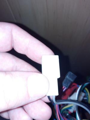

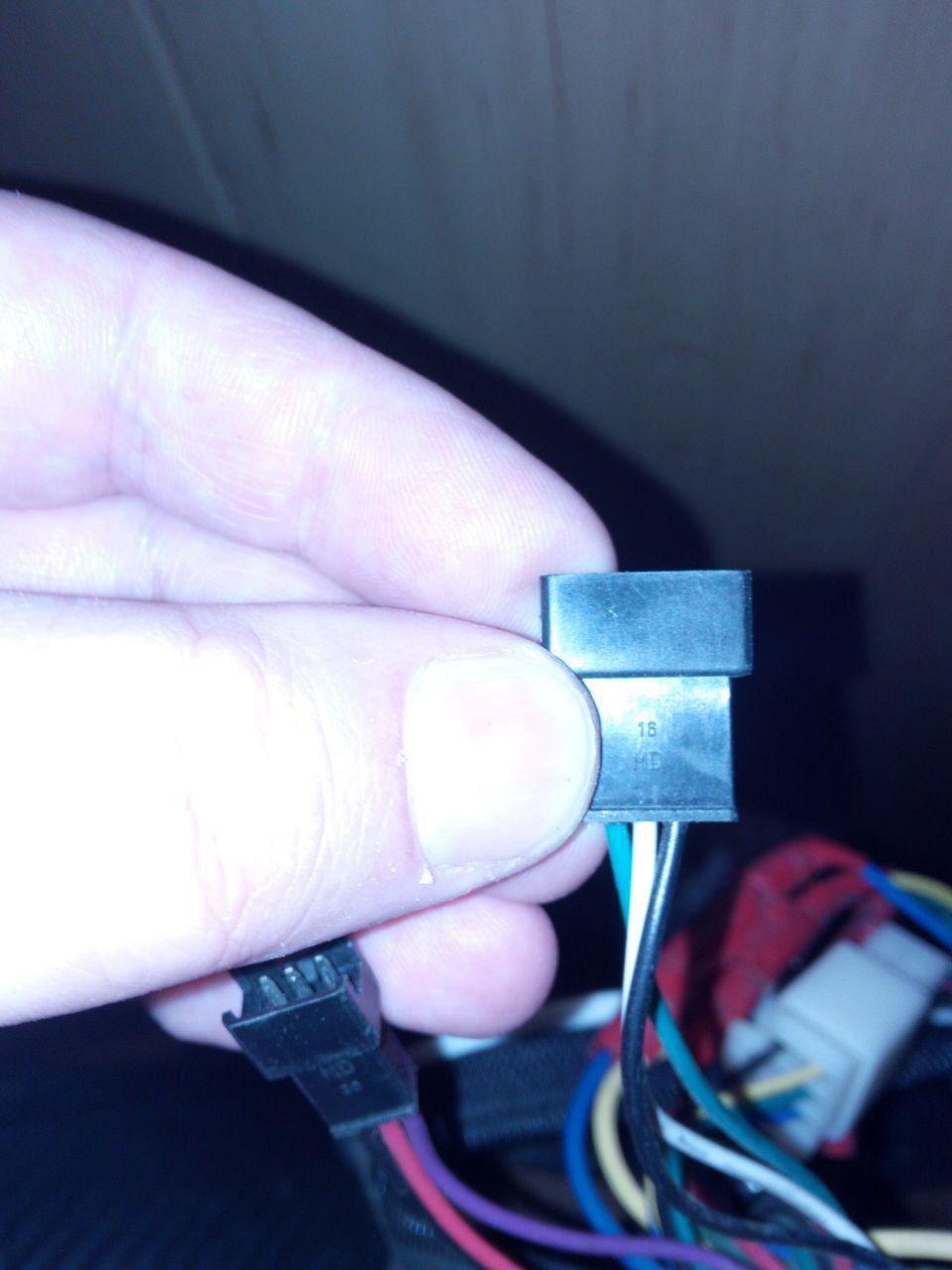

А что я мог не так подключить? Может, ограничитель какой стоит? Могу скинуть фото  разъемов
Хотя вряд ли, мультиметром смотрел ток за 20ку заходит (больше не показывает), контроллер на 23а
