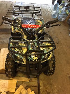

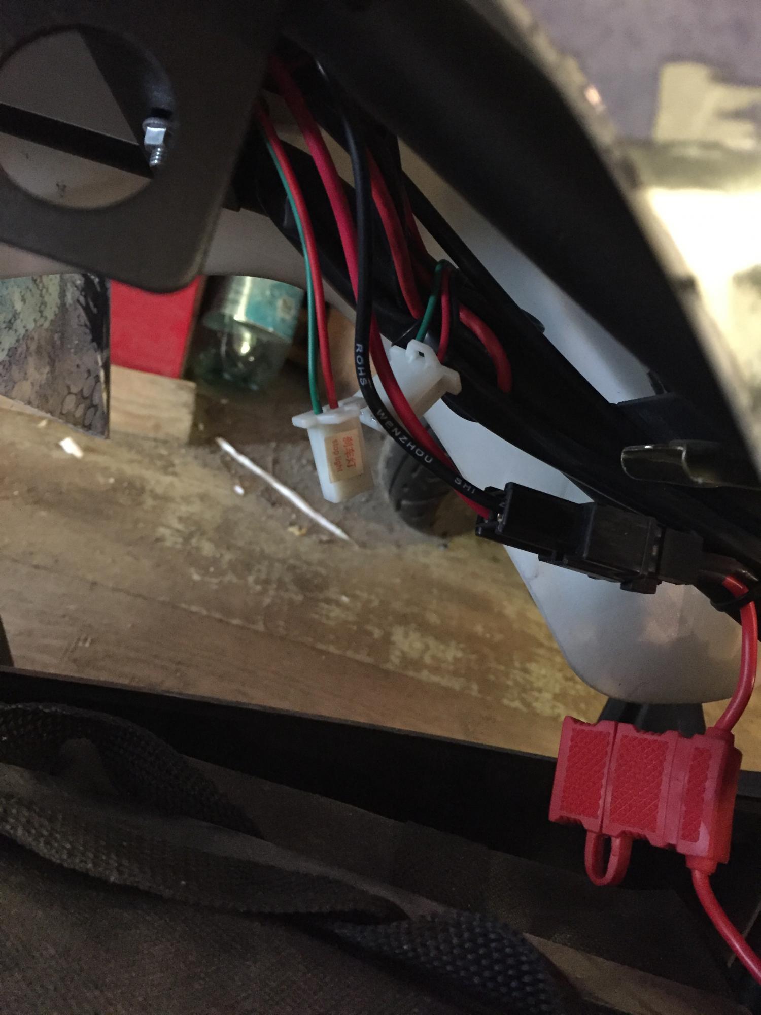

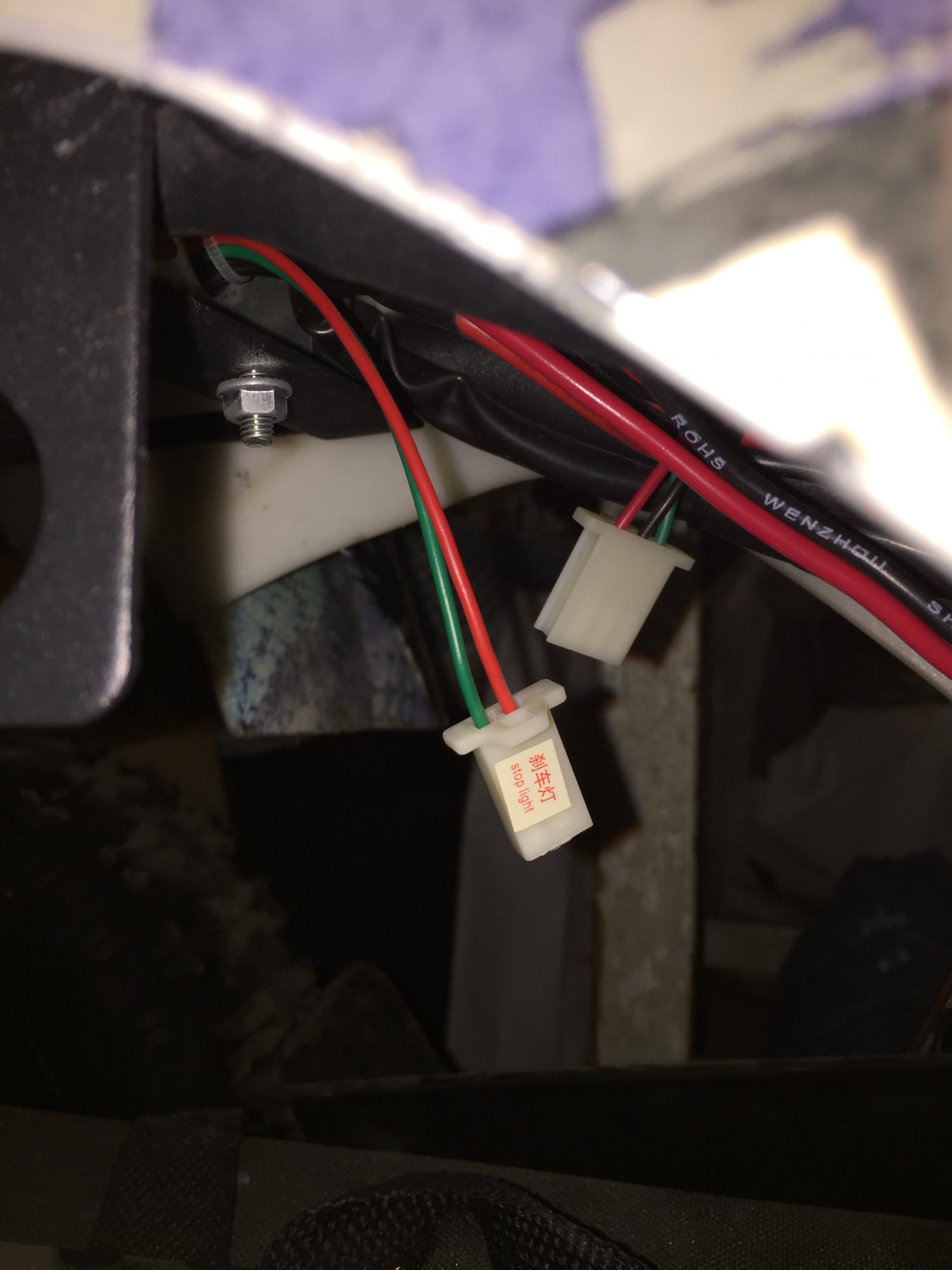

Добрый день. Подарили ребёнку квадроцикл. Ограничителя скорости (колючем, на три положения) нет. Поставил резистор 10кОм, все равно скорость большая. В проводах обнаружил две не подключённые фишки, может они как раз на ограничитель? Его можно где-то приобрести отдельно? Спасибо.

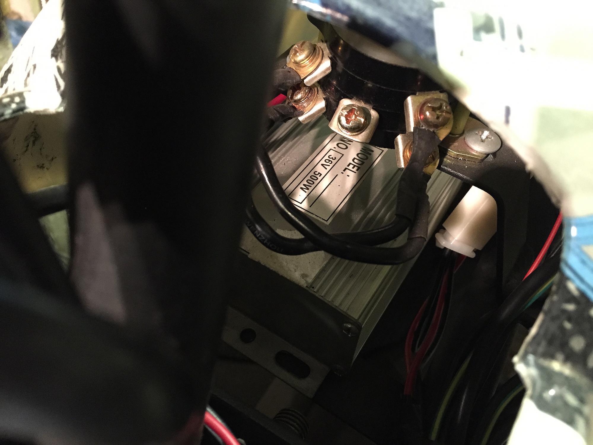

Ограничение скорости - это функция самого контроллер. Фишки подключаются на переключатель, который можно купить или чем нибудь заменить. На фишке должно быть три провода. Попытайтесь сфотографировать бирку, которая на самом контроллере - можно будет посмотреть в сети, что за он. Как вариант купить контроллер, где эта функция есть.

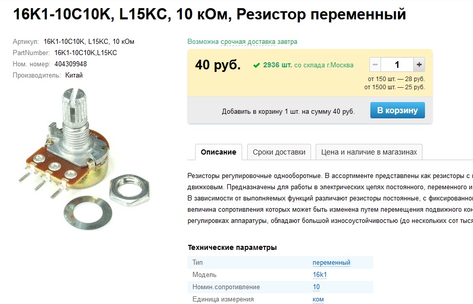

все элементарно - на проводе от ручки газа надо поставить переменный или подстроечный резистор в режиме делителя напряжения и одну кнопку, которая будет включать 100% или "детский режим"
ilyapo
Цитата: Дмитрий_ЕКБ от 04 Июнь 2019 в 13:52
все элементарно - на проводе...
Поставил на 10 кОм, едет быстро, нужно помедленнее пока.

Цитата: Электрикер от 03 Июнь 2019 в 21:09
...Попытайтесь сфотографировать...
Вот такая наклейка есть. Две неподключенные фишки, на два и на три провода.
Электрикер
Цитата: ilyapo от 04 Июнь 2019 в 16:40Вот такая наклейка есть. Две неподключенные фишки, на два и на три провода
Увы, на фотке нет маркировки контролера. Фишки, та что на две - стоп сигналы, а та что на три - надписи нет, возможно она и есть. Посмотрите, что там за надпись, может с другой стороны находится.
вы поставили простой резистор?
переменным резистором выставляется любой уровень скорости, фиксируется и прячется

Резистор переменный, на ручку, зелёный провод, всё как учили на форуме. Скорость снижается, но для ребёнка большая. Вот если переключалку с ключём, тогда резистор существенно ограничил, хотя может и одним ключём обошлись бы.

Цитата: ilyapo от 05 Июнь 2019 в 23:08Резистор переменный, на ручку, зелёный провод, всё как учили на форуме.
и выставляется любая скорость от 0 до 100%

Цитата: ilyapo от 04 Июнь 2019 в 16:40Две неподключенные фишки, на два и на три провода
фишка на 3 провода может быть как раз для ограничения скорости, надо видеть маркировку на этой фишке.
Фишка на 2 провода - это для подключения стоп-сигнала.

Цитата: Дмитрий_ЕКБ от 06 Июнь 2019 в 15:26и выставляется любая скорость от 0 до 100%
Может я что-то не так делаю, но у меня % на 20 сократилась и всё. Думаю, может, второй резистор поставить, ещё на 20 уменьшится

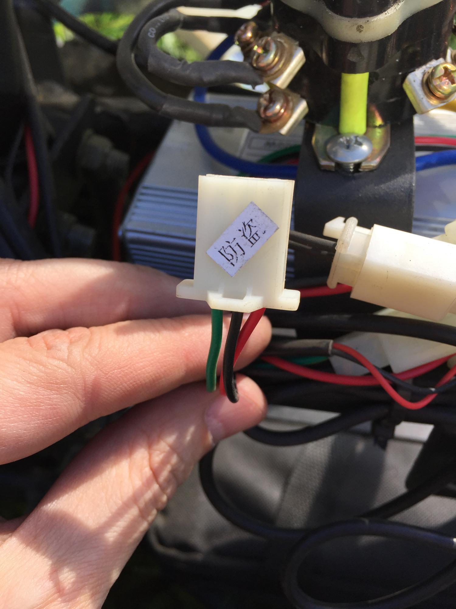

Добавлено 25 Июнь 2019 в 18:38
только на китайском есть, буду переводчика китайца искать

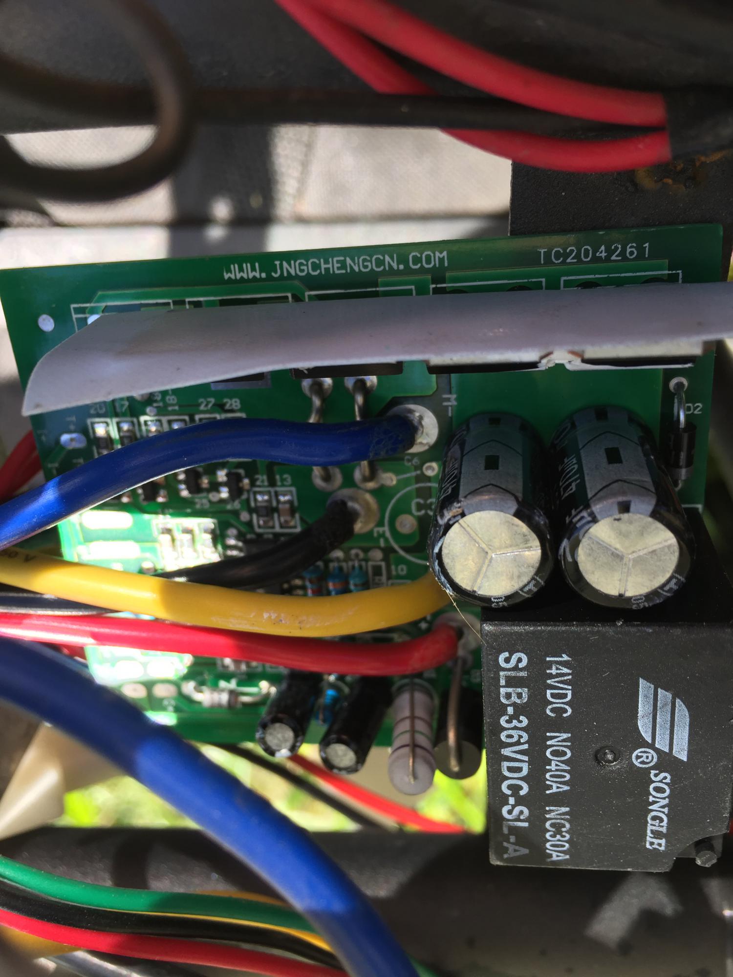

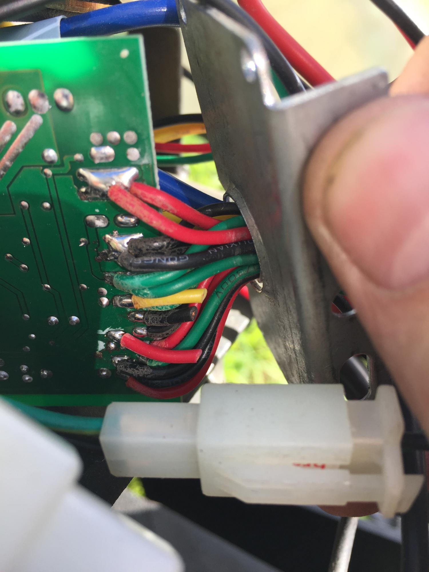

Разобрал контролер. По интернету что-то ничего не ищется. С другой стороны контролера, обнаружил три откусанных провода. Видно, что не разбирали, видимо с завода так положено.

Где можно купить контроллер, который сразу имеет фишку три передачи. Бесщеточных валом, а щеточный не могу найти.
Дмитрий_ЕКБ
Цитата: wreckerd от 30 Апр. 2025 в 04:36Бесщеточных валом, а щеточный не могу найти.
есть такая проблема.
В запчасти поставляется без разъема ограничителя, приходится самостоятельно впаивать провода на плате, там все подготовлено, только отсутствует разъем
