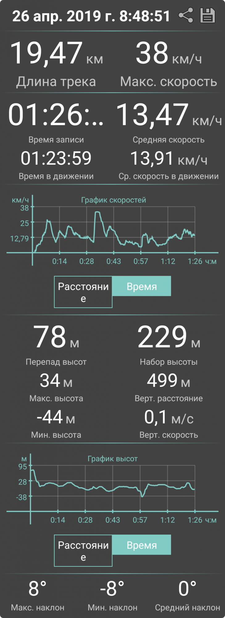

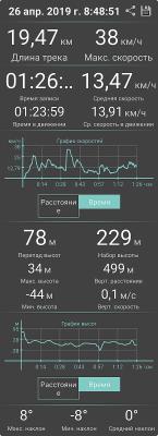

ssilk
Цитата: М-Велосипедист от 31 Янв. 2020 в 22:03В сообщении # 1557
Замер скорости выглядит так:
Могут быть вариации, но
Цитата: М-Велосипедист от 30 Янв. 2020 в 22:4826км.ч.  ( эх в тайне надеялся что за 30км.ч. )
это не замер... Это лирика.
Цитата: М-Велосипедист от 30 Янв. 2020 в 22:48очень не удобно  приходилось одной рукой держать и телефон и руль
Зачем телефон в руке держать? Трек пишется даже в кармане.
