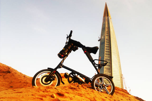

Например моя ЭлектроСтрида:
ssilk
Цитата: М-Велосипедист от 26 Янв. 2020 в 15:17труба деформируется и плотно насаживается на круглую,
Через неопределенное время, но меньше сезона, квадратная труба треснет в месте, где заканчивается деформация.
И это, заклепки вытяжные...)
odo - 6650 км
