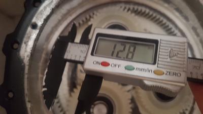

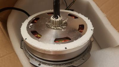

Ну крышки снять много ума не надо, я же надеюсь, топикстартер сдержит обещание и устроит для Нас фототрепанацию сабжа, ибо покупка сделана на эмоциях, не терпится затестить сабж.

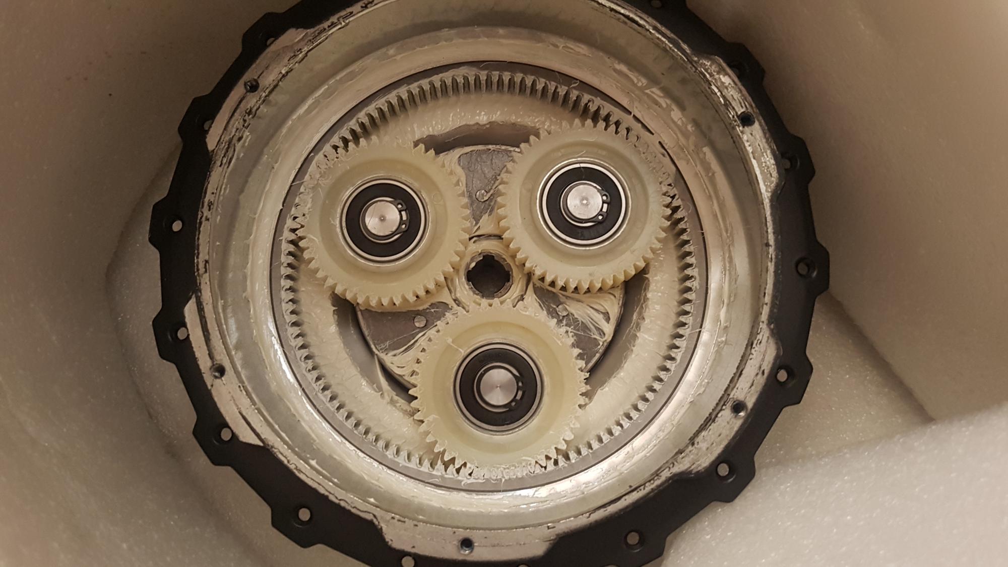

Шестеренки не как у мака, и это радует.

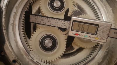

А можешь замерить ширину шестерней и фривил показать с другой стороны?

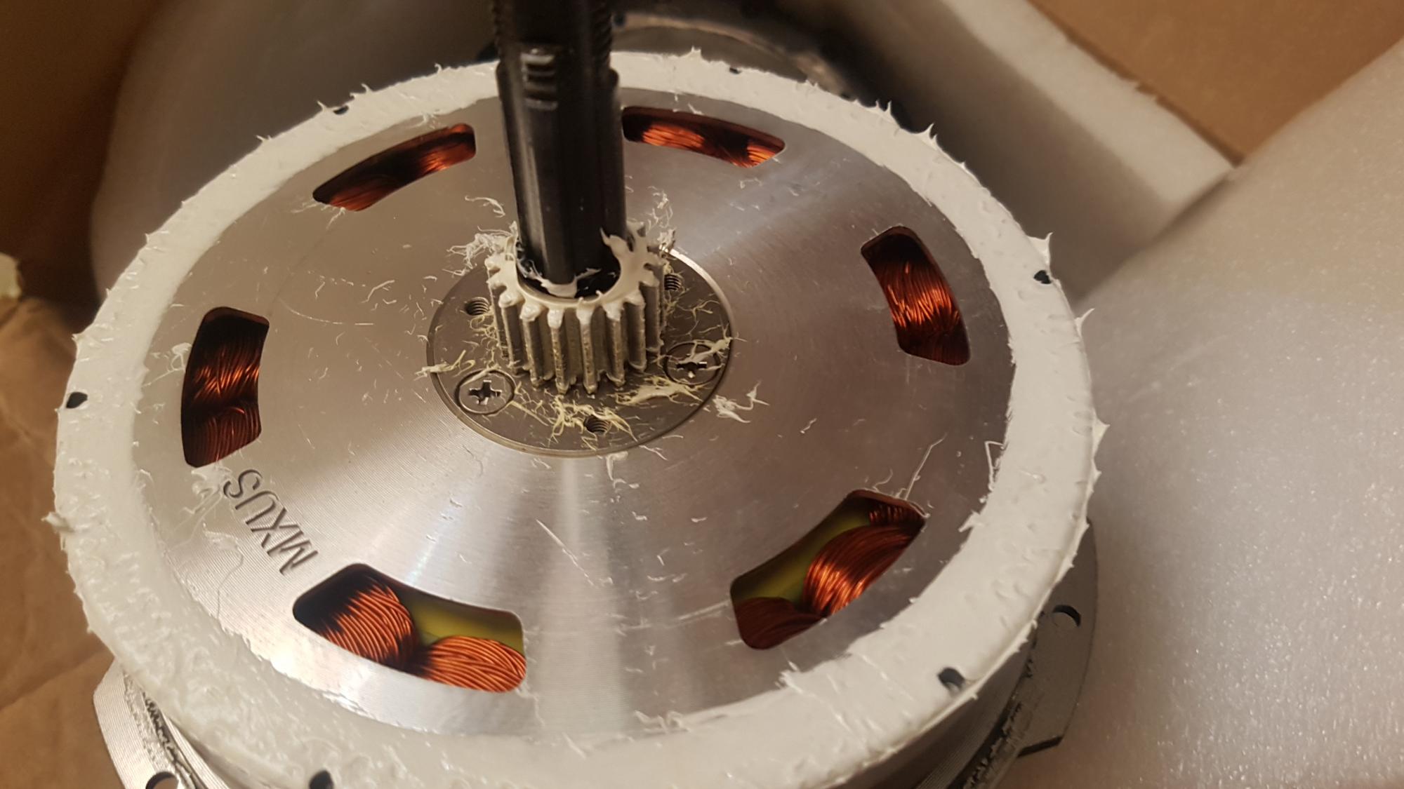

Проводки - плакать хочется.
Добавлено 05 Июн 2019 в 14:51
4 шпонки на оси для фривила - уже радует.

И магнитики бы замерять по ширине )
Место для дублирования фазных проводов в оси ещё есть?

Ширина магнитов 27 или 28мм, точно измерить не могу, магнитов 20шт.
Best23
Замерил на своём Mxus MX-01R, шестерни диаметром 54.3мм, фривил также 4 шпонки. Если все замеры правильные то у тысячника шестерни больше на 2.4мм, по толщине бы сравнить.
