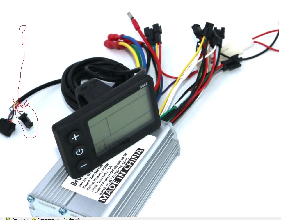

Купил контроллер с дисплеем подключил все работает от ручки тяги (PAS еще не пришел) но не показывает мощность в ватах и не работает круиз,в инструкции написано что будет работать только по протоколу 2 но в настройках такой протокол и подключен.Может кто общался с подобным дисплеем подскажите,еще вопрос по штекерам,от дисплея идет два штуки один 5 штырьковый и 2х,последний у меня никуда не подключен,он для чего?Буду благодарен за любые ответы,подсказки.

Круиз как оказывается все же работает,спасибо подсказке коллеги Hachik из соседней темы,во время нажатия на ручку тяги нужно длительно нажать на кнопку (-) эта кнопка включения 6км\ч ,в результате скорость в данный момент существующая стабилизируется,но ток в ампера  и мощность в ваттах по прежнему не работает,видел в роликах что в лсд3 эта функция отображается может владельцы этих дисплеев что подскажут ?
yuraanapa
Переносил контроллер из родной коробки в сумку,заодно разобрал,может кто просветит по контактам есть ли тут 80-100-120 да и вообще что какой обозначает,если не трудно ))
