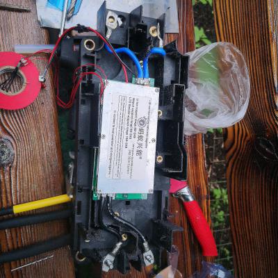

Заметил такую странность, не понимаю как это работает (да и зарядки вообще)
Заряжаю акб, зарядка жужжит куллером и горит индикатор, БМС в конце зарядки греется (вроде логично, стравливает)
затем заряд завершается, 54.3в примерно, куллер не жужжит, индикатор не горит, якобы зарядка выключена...
если оставить в таком состоянии на какое-то время БМС оказывается нагретой всё сильнее и сильнее чем дольше в таком виде лежит
Если отключить зарядку чтоб БМС успокоилась и остыла, а затем подключить - пару минут жужжит зараядка, затем якобы выключена и всё равно идет нагрев БМС
как так? как вообще зарядка решает когда выключиться, по напряжению чтоль? откуда тогда нагрев БМС идет если она выключена
MXUS 500W@700/1300W (40-50км/ч), батарейка Li-NMC Panasonic PF 48в 14Ач, ~25кг https://electrotransport.ru/index.php?topic=2128.msg1597041#msg1597041
Blik86
Балансир стравливает напряжение ячеек до 4.15-4.19 независимо от наличия/отсутствия разбаланса и зарядки.
