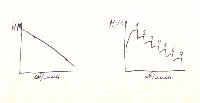

так и не ответили зачем коробка ДВСу... Так вот, специально для вас набросал примерный график момента на колесах у электро без всякой коробки (слева) и двс с 7-ступенчатой коробкой:
Теперь наконец понимаете для чего коробка? Она именно что приближает характеристику момента двс к электричке, с каждой ступенью СНИЖАЯ момент на колесе и повышая скорость. Но, как видите, делает это не идеально, и чем меньше кол-во ступеней в коробке, тем больше провалы, причём провал момента на 1 передаче при трогании вообще неустраним, поэтому приходится изрядно жечь сцепление, чтобы хоть как-то устранить этот провал. И именно из-за этих провалов ДВС равной мощности всегда проигрывает электричке в динамике, при одинаковой максималке. Правда вариатор с двс делает эту линию момента совсем похожей на электрическую, то есть почти ровное падение момента к максимальным оборотам на колёсах, но отнимает часть мощности. И именно подобная характеристика момента у электро делает возможным обходится ему без коробки передач, одновременно имея и динамику и максималку. По крайней мере, куда меньше нуждается в коробке. Впрочем, ещё есть зависимость от удельной мощности: чем слабее электродвигатель на ТС, тем больше он начинает нуждаться в коробке.
Слишком простой график. Просто уж ссылку на полный бы дали - их полно в инете. Хотя [user] Gychbbty,[/user], наверняка его представляет. Он что-то другое пытается описать.

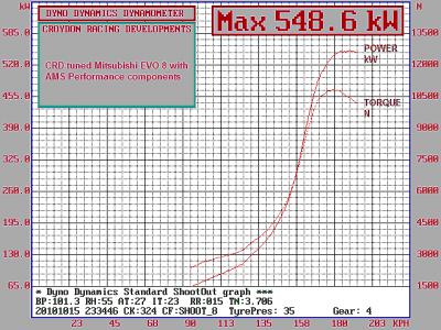

Gychbbty
Цитата: edw123 от 20 Май 2019 в 12:54другое пытается описать
сейчас будет куча флуда на тему спортивных определений что касаеться момента и мощности... погнале господа, всех кто неимел дела с авто и далек от двс закрыть уши и открыть рот, иначе возможна контузия
в драгрейсине как известно везет прыжок и мощность, именно мощность а не момент, а теперь подробнее чем это обусловлено. Дело в том, повторюсь, что мощность это произведение момента на обороты, что касаеться электричек, да они с места могут отдать полный крутящий момент, это и даст прижок. Но не все так просто, мото двс относится к разряду высокофорсированных и имеет максимальную мощность в месте близком к максимальному моменту, т.е. около отсечки. Выкручиваеться он в эту отсечку очень быстро, порой менее нескольких секунд. так вот, как только обороты двс переваливают за половину его момент уже начинает рости, причем лавинообразно. По итогу держа двс в зоне максимального момента он работает исключительно в точке максимальной мощности, от 7 до 11тык по тахометру (образно), и именно за счет этого его мощность держиться стабильно постоянно с ростом оборотов колеса и скорости, МОЩНОСТЬ НЕ ПАДАЕТ. В то же время на электриче момент падает по мере ускорения, и чем ближе к оборотам хх тем сильнее он падает, в то время как с места вы уже можете ввалить полную мощность, хоть и с учетом кпд это будет плачевно, но все же. С приближением к оборотам хх фазный падает, и приближаеться к батарейному, батарейный 100А, фазный 600А, это свидетельствует о падении момента (ампер\виток) в 6(!) раз. Да, я намеренно упустил то, что батарейный может быть и меньше 100, дабы вас не травмировать окончательно, но даже так, имеем подтверждение теории равномерной мощности, с места вливаем 100 батарейного при 100 вольтах, имеем 10кВт, делаем то же самое на максимальных оборотах, и имеем все те же 10кВт, вопросы о кпд опустим. Да и если вы думаете смахлевать с оборотами хх, подняв KV, то вы потеряете фактический момент с колеса. Почему двс в этом лане выигрывает, да потому что после прыжка он сразу же попадает на пик мощности на котором вы находились при прижке, а т.к. пик мощности у него куда больше, он от вас уедет, именно поэтому я просил топикстартера определиться с скоростью на он хочет оставаться впереди. А все эти графики кривые прошу вас опустить, сам занимаюсь настройкой авто и видел диностенды в живую, и графики тоже, прекрасно понимаю что к чему, чтобы понять все что я писал выше достаточно посмотеть заезд теслы против равного по мощности авто, с обьемом 3.8 литра. Наглядно будет видно что тесла прыгает, а мотом высокооборотистый двс с низким моментом ее догоняет. И прошу запомнить, какой раз пишу, мощность это произведение момента на обороты. Имея за константу мощность и высокие обороты вы имеете мало момента (двс), и наоборот, имея ту же мощность и мало оборотов вы имеете много момента (электричка). Для непонятливых повторю, электро имеет больший момент, но на низких оборотах, но дальше изза того что момент падает а обороты растут мощность держиться на одном уровне, это и есть теория равномерной мощности о которой твердил коммунист...
З.Ы. полагаться на попомер, кривой гпс в данном случае нельзя, для этого есть специальные приборы как то рейслоджик, телеметрия, диностенды и тп. Если кто реально хочет заморочиться, велкам в СПБ, достать здесь это дело не проблема, как и в других крупных городах, имея знакомства в определенных кругах, или даже можно взять в аренду приборы типа драгги, рейс лоджик, ящер лоджик и тп, от себя добавлю что приходилось работать с этим делом, могу сказать что разница между ними и попомером довольно значительная

Gychbbty
Цитата: kommunist от 20 Май 2019 в 20:10чего вы взяли что Тесла проигрывает в драгрейсинге
а я не говорил что она проигрывает, но под конец дистанции аналогичные по мощности авто ее начинают догонять, да и не забывайте что у нее более 700 кобыл, что среди суперкаров уже приличная мощность. То что они ее не успевают догнать это отдельный разговор, но в равной степени 402х метровым дистанциям проводят заезды и на 1\2 милю, и на 1 милю, где тесла естественно уступает буквально пол дистанции авто с меньшей мощностью. Дело в том что начало критического падения момента относительно далеко чтобы ехать на 402, но если дистанция больше, то и говорить неочем. Предлагаю прекратить демагогию на эту тему, и все же я все это лепил не просто так. Повторю в десятый раз, определитесь до какой скорости вы хотите оставаться в переди мото, и мы дружно покумекаем насчет KV мотора для этой цели...
З.Ы. я занимаюсь доработкой гбц, и в некоторых, исключительных случаях настройкой, не являюсь организатром, но знаю что к чему

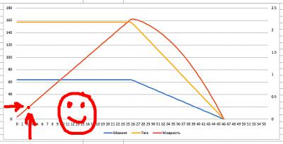

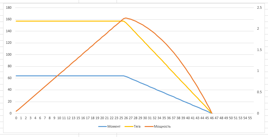

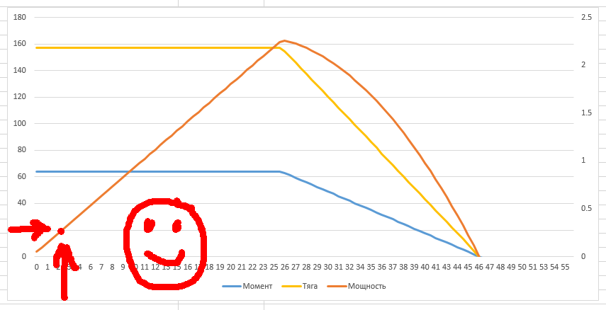

Про полную мощность со старта - это был шедевр  :hello:
Добавлено 20 Май 2019 в 21:33
Только вот повысить ток, когда напряжение на моторе равно батарейному - невозможно шимом. Поэтому на максимальных оборотах мотора, фазный ток не может быт выше батарейного  :hello:
Gychbbty
Цитата: Dmitry__ от 20 Май 2019 в 21:30напряжение на моторе
а вот это и есть та самая противоэдс в которую вы упираетесь, и чем меньше эта разница, тем меньше тока вы можете влить, как батарейого так и фазного.
Цитата: Dmitry__ от 20 Май 2019 в 21:30Про полную мощность со старта - это был шедевр
т.е. вливание 10кВт в мотор при околонулевой скорости это так, алегория, ватт на 100 вы поедете, а остальное так, для красаты... Конечно получите в итоге около 5кВт механической мощности в лучшем случае, но это уже вопрос к кпд.

Dmitry__
Цитата: Gychbbty от 20 Май 2019 в 21:40а вот это и есть та самая противоэдс в которую вы упираетесь
ЕЕ ВЫБИРАЮТ ВЫШЕ МАКСИМАЛЬНО ВОЗМОЖНОЙ СКОРОСТИ!
А пологость момента на графике - это совокупность ттх мотора и аккума. У мотора значительно резче падает момент у макс. оборотов, а макс. обороты выбирают: ВЫШЕ МАКСИМАЛЬНО ВОЗМОЖНОЙ СКОРОСТИ!
