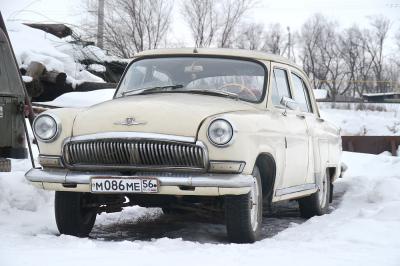

kommunist
Цитата: SkeptiK от 19 Май 2019 в 19:51Фига ты чешешь. Фото есть? Видео?
Видео пока нету, позже сделаю, после приведения внешности Волги в порядок.
