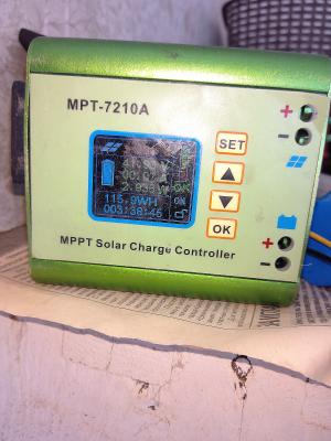

В этой теме я хочу поделиться зарядным которые использую.
Сразу скажу что это устройство как клас для солнечной генерации я для этого и покупал. Но что-то не заладилось стал собирать электровелосипед. При заказе аккомуляторов пригодилась и это приблуда хотя она на это не было ращитанно. Характеристики краткие:
- Входное напряжение (от солнечной панели) 12-60 В;
— Выходное напряжение 15-90 В;
— Выходной ток 0-10А;
— Максимальная выходная мощность 600 Вт.
При использовании не напрягает всё ручками настраивается. Описаний в интернете полно. Очень уневирсальный девайсы.
Минусы есть нету блока питания но он должен быть мощьный чтобы добиться 10А ,всего 10А,и не запоминает параметры(((.Из плюсов Всеядный от блока до Солнечной панели, информативный, можно использовать не по назначению у кого как хвотает мозгов. Сразу скажу я не ставлю этот прибор на первое место для зарядки. Но как универсал унего много достоинств. Сылка на описание многим возможно встречалась https://mysku.ru/blog/china-stores/43708.html

[user]Андрей46[/user], Я правильно понимаю, с т.з. зарядки батареи ему ещё нужен БП?
[user]Stanislavchik[/user], в качестве бп должны быть солнечные батареи. Можно, конечно, питать его от обычного блока, работать будет, но это гвозди микроскопом.
Андрей46
У меня DD колесо проверял даёт через диод 20 вольт Ампера 3 и больше даже его можно подключить. Тем более он в первую очередь солнечный контроллёр а не блок питания. Подключаю от новорбука там 20v3A может выдать и 90 v вот ампераж маленький (((. Но я его к автомобильному могу подключить там другой ампераж будет или блок помощьнее))). Как я и сказал это одна из функций. Он уневирсальный а вот специализированные блоки будут лежать пылица а этот контролёр ещё можно задействовать в зарядке аккомуляторов. Незаменимая вещь вне города на даче;)) Я например пока не собираюсь покупать отдельно зарядку.
Stanislavchik
я к тому и клоню, что это аналог регулируемого преобразователя напряжения, ток с экранчиком.
Я просто основываясь на собственном опыте зарядки своей 16S батареи через повышайку прикидываю, что когда такой был в запасе это неплохо, но с нуля лучше обычную, на1800 ват к примеру https://ru.aliexpress.com/item/32963077230.html
Андрей46
Но тогда с другой стороны MTTP это солнечный контроллёр который должен работать либо 12ч в день или 24ч  круглосуточно без человека. А что так DC не знаю на сколько . Не спорю DC дешевле больше ампераж который тоже от блока зависит но как не знаю((((. Но как он работает будет этот я знаю но точно этот будет 100%. Я завтра попробую у меня блок на 12v 8A скажу сколько будет выдавать и от него можно поехать. Повышайка любит ампераж вроде))). Вывод я завтра проверю и здесь напишу всё таки это важно. ПС.Ставил DC повышение он меньше ампераж довал (((. Ещё можно ставить между аккомулятором и контролёром правда КПД будет падать ((.
Андрей46
Как и обещал проверил подключил к адаптеру 12v 8A правда:
китайских )). Вывод блок гудит в начале выдовал 1.77 A потом 1.55 А заряд на 42v. Хотя блок от новорбука 20v 3,25A. Выдаёт 1A и не гудит. Интересно что будет если аккомулятор поставлю на 12V. Правда у меня батарея от гидроскутера возможно она не даёт зарежать.Проверить пока не смогу аккомуляторы Китай. Но есть возможность проверить от них до Контролёра электровелосипеда. Либо у меня два аккомулятора между ними. Без нормального блока питания думаю не получится а вот от аккомуляторов вполне можно даже DC запитать правда всё будет зависит как отдаёт аккомулятор и чтобы БМС брала и зборка была на высокотоковом  элементе тут я пас не начем проверить (((.

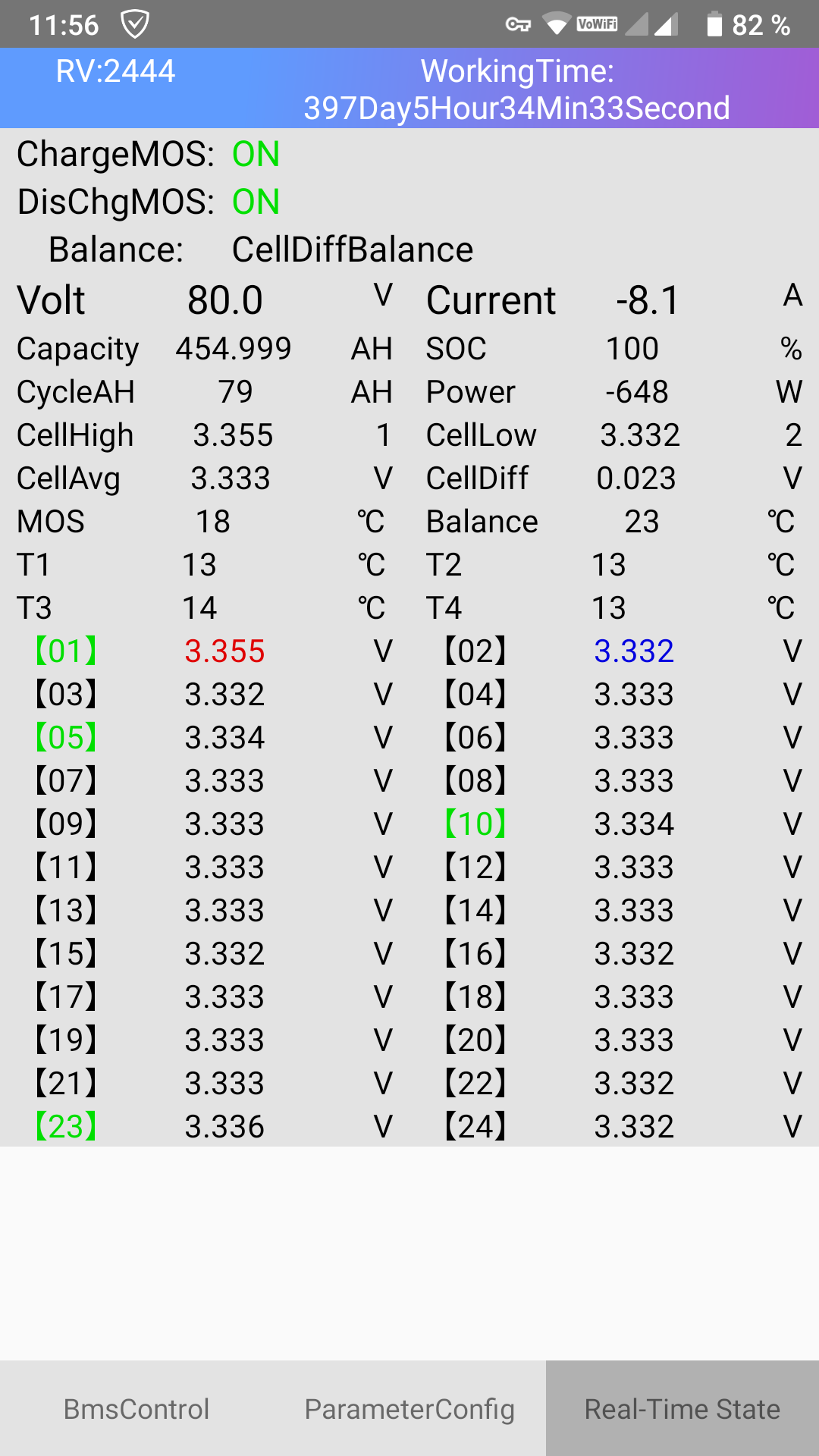

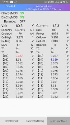

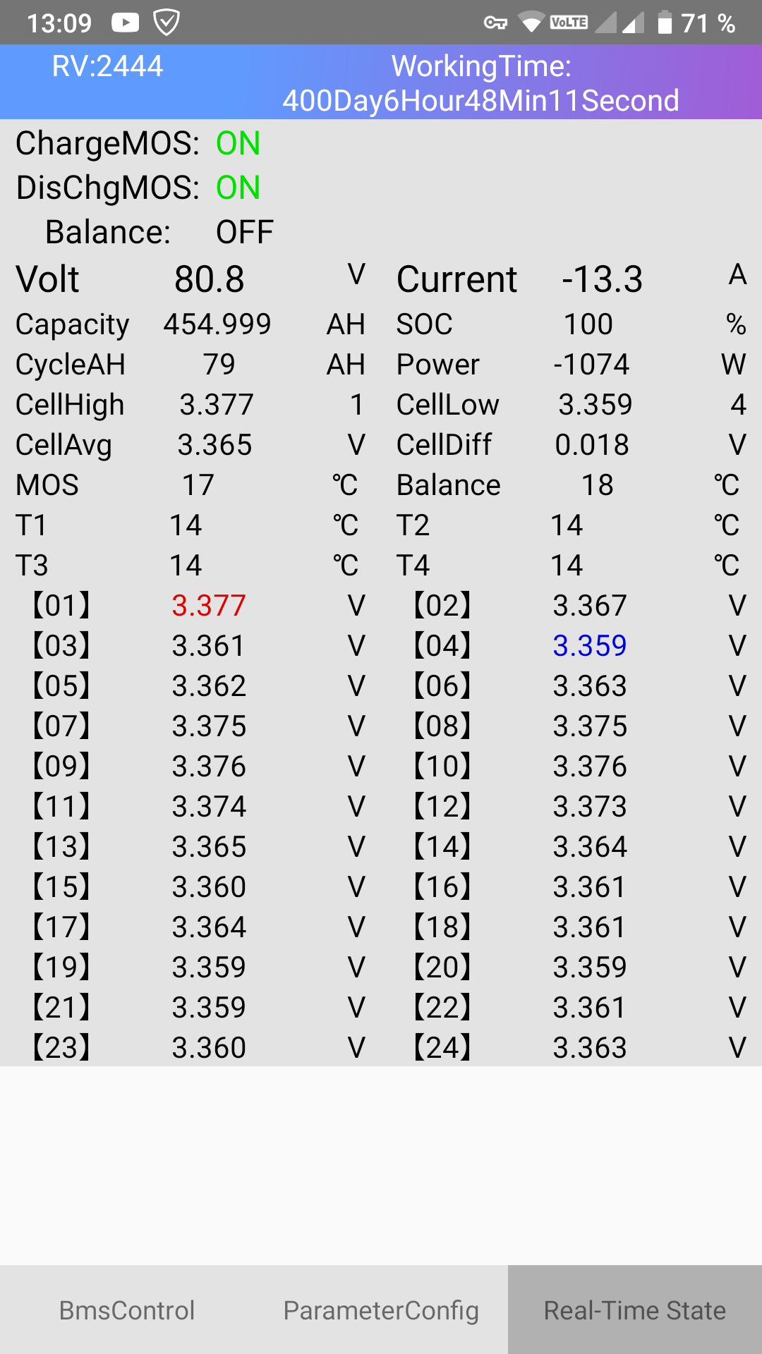

прикупил себе 3 панели по 455 ватт 42 вольта точка и 3 такие мппт контроллеоа,думал,подам каждую панель на свой контроллер, ,ну,типа там 600 ватт максималь, вывод - 198 ватт это его потолок,выше - не выжимает и всё!
,в результате при  24 банки лифера 75 вольт подключил прследовательно  на 2 солнечные батареи без всяких мппт , а мппт на третей - тупо в паралель 2 штуки ,каждая из которых даёт максимум 150 ватт, в результате 2 батареи отдают чуть ли не 90%, а одна ,невезучая на 2 контроллеоах в паралель работает на 70% в лучшем случае , жаль ,что связался с этой хламиной, планирую купить тупо преобразователь напряжения  и эти хламины по 150 - 200 ватт-продать это с мппт на каждую панель
а это сейчас с темже солнцем:

Какой-то мутный поток сознания.
1. Чудес не бывает.
2. Считается что "повышайка" немного проигрывает "понижайке" в эффективности.
3. Ток к.з. панели какой? Напряжение холостого хода?
4. На первом скриншоте 80В 8А, как бы 640Вт.
