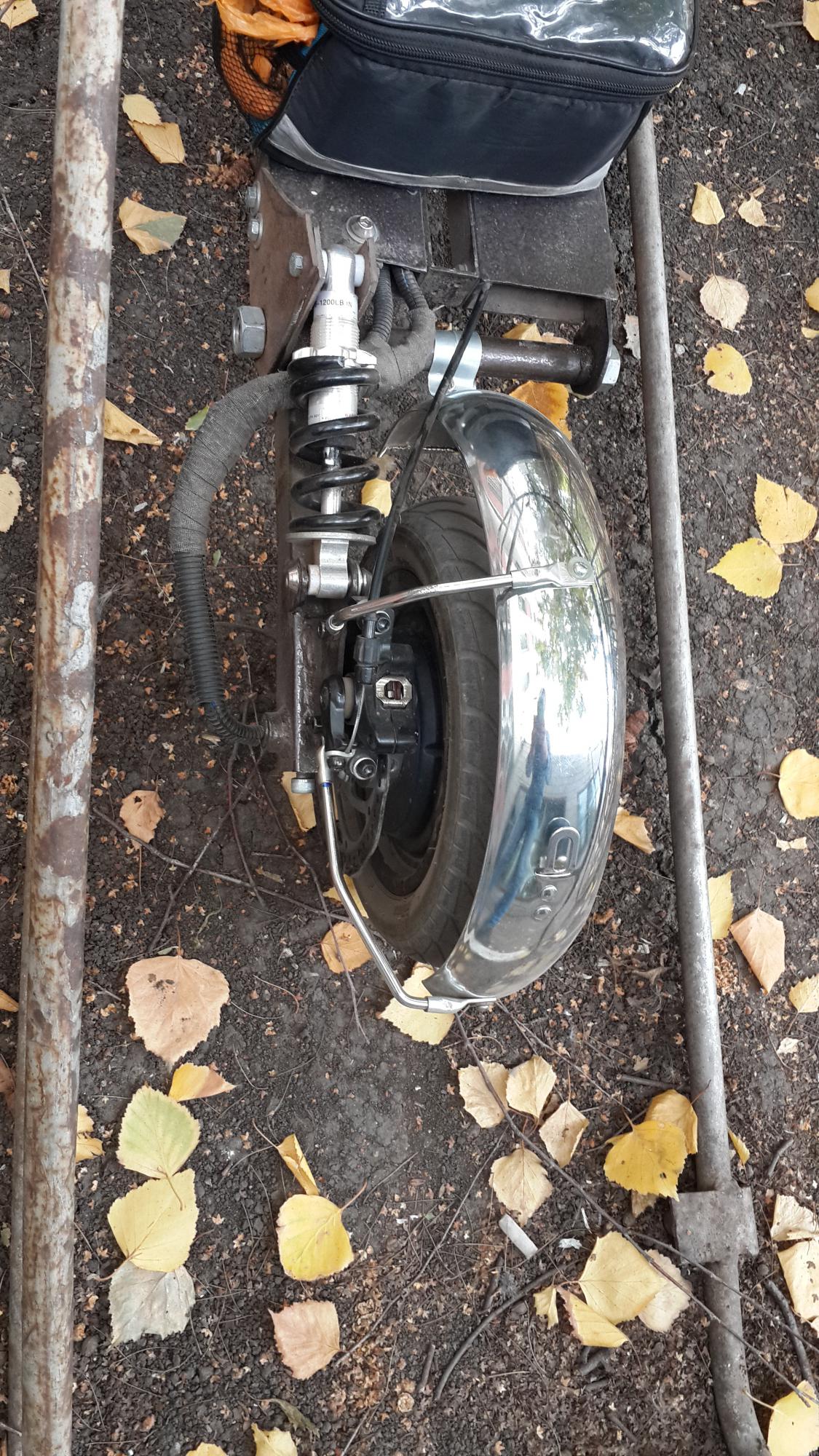

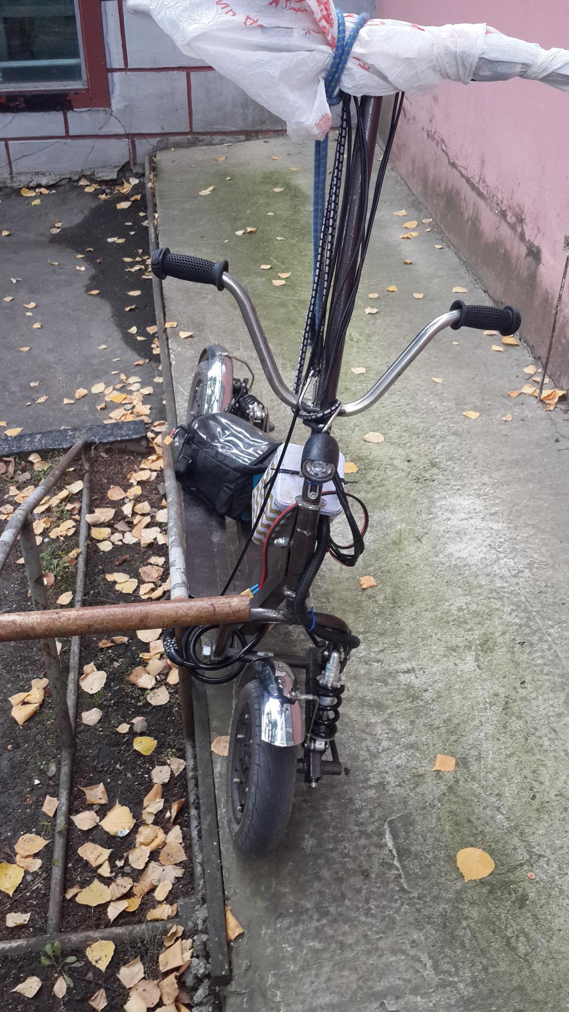

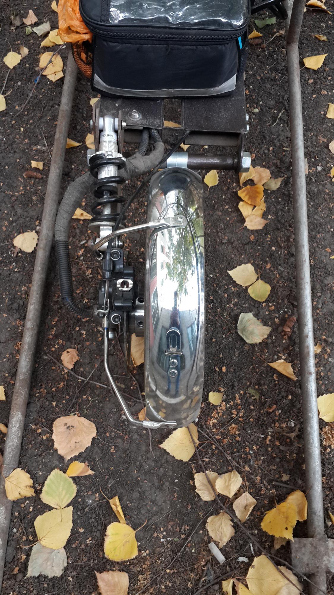

И так не было меня здесь месяц, работы полно. Самокат исправно возит меня каждый день на работу, в дождик только я не езжу. Поставил крылья как и мечтал, теперь грязь не летит на меня, крылья от велосипеда с озона за 200р, переднее подошло отлично, задне свою функцию выполняет но выглядит не очень конечно.
Поставил заднюю фару, пришла понижайка с али но она сгорела при первом же подключении)) Сегодня схожу в радиодетали за новой понижайкой, а то уже темновато, надо себя сзади обозначить.
Ну и на последок, батарейки от гироскутера полная лажа, где то на 30 цикле одна батарейка перестала заряжаться до 42В, 40В и все, думал сдохла ячейка одна, разобрал промерил нет, все одинаковые, сделал в обход БМС стало все норм, через 35 цикло тоже самое у другой батки случилось. До этого на горки заезжал без сильной просадки напряжения, а теперь при полной зарядке чуть подъем и просадка до 36В, за зиму надо собирать новую батарейку. А так самокат очень выручает, иначе на работу нужно ехать с двумя пересадками на автобусе, а машину у завода нигде не припарковать :-)
tolyan-sky
Нормально выглядят крылья! Такого применения кабельных наконечников я не встречал))) Оригинально!

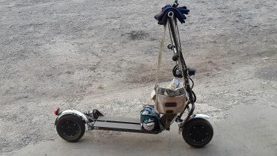

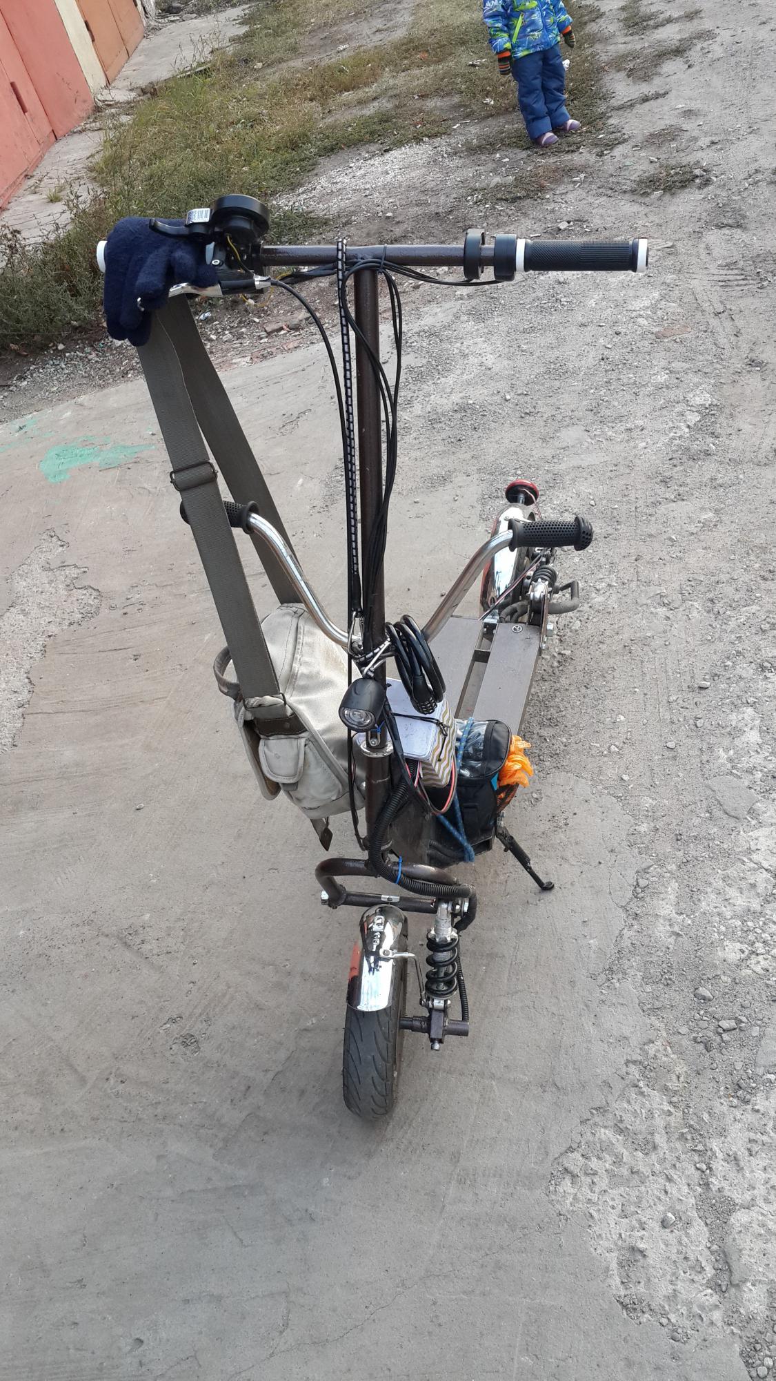

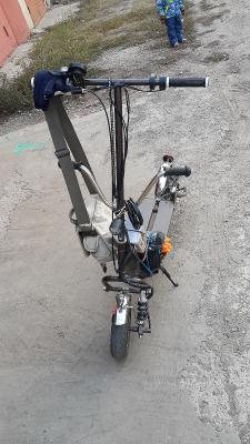

Вчера закрыл сезон, в сильный снег поехал на работу при температуре +2, а сегодня до гаража ехал по льду с температурой -2. Все хорош, еще и батарейки помирают, за зиму нужно новую собрать. Пробег на сегодняшний день 600км. Надо отмыть теперь его и в теплый подвал, главное от мышей спрятать а то все провода пожрут :laugh:
tolyan-sky
Я пока 300 накотал, но у меня кислота, износа не заметил, тяжеловатые они конечно 6*2,5 кг, но едет. Дааа, мышки любят проводку кушать, можно подвесить транспорт.
