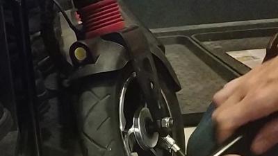

nad.antip
 :-) Глупый вопрос.
А можно в зеро8 вместо переднего дутого колеса поставить шину от заднего колеса. Она вроде шире (переднее 50-134, а заднее уже 60). Влезет в вилку?
Кто-нибудь подобное пробовал?
Starship
Думаю что должно влезть, на оси стоят проставочки  по 10 мм+.
А вот 10 дюймовое колесо не лезет - не хватает длины вилки.
Накатал за месяц 500 км, уже два прокола..=(
Starway Z8, Dualtron Spider.

Цитата: Starship от 20 Июль 2020 в 09:53Думаю что должно влезть, на оси стоят проставочки  по 10 мм+.
Идея состоит в том, чтобы в штатное переднее колесо (обод) зажать литую покрышку от заднего колеса.
Вот, в рамках этой идеи мне и интересно - влазить ли задняя резина (она по ширине не 50, а 60 по пятну контакта) в переднее колесо (вроде-бы посадочное место у задней шины не такой уж и широкое, она как трапеция)
