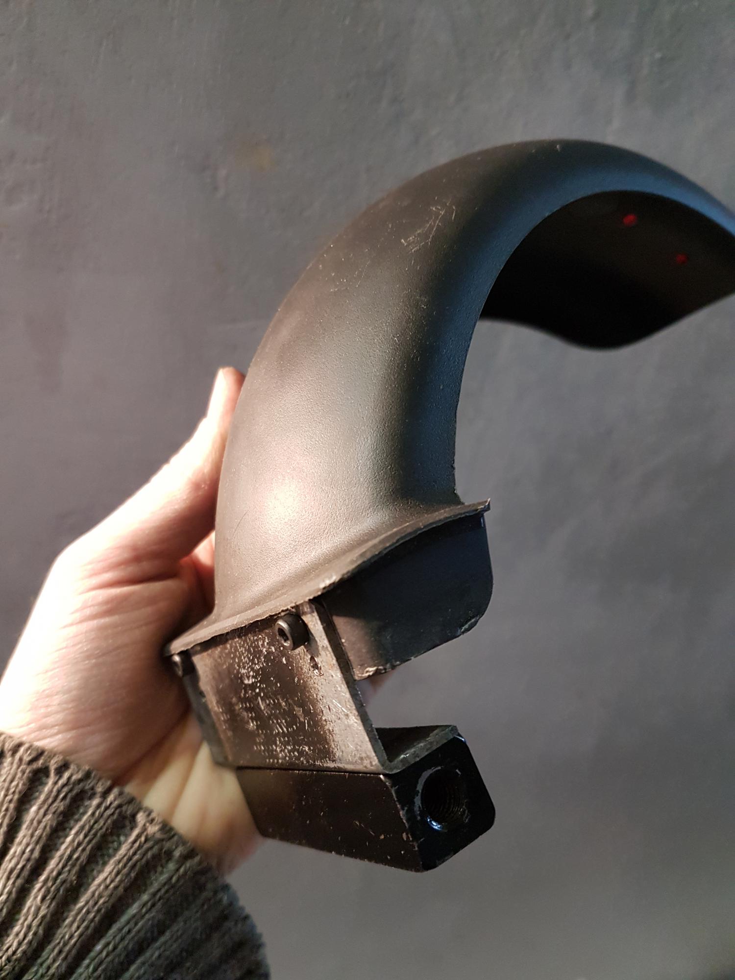

1. Отламывается заднее крыло.
вариант решения от pfzr
По традиции крыло уже оторвано из коробки. Пришлось колхозить переходник из нержавейки. Крыло подошло от Starway Z9, встало идеально:
С рамы удобно снимается железный брусок, к которому все прикручивается стандартными шурупами от старого крыла.
Шурупов 7 шт в сумме(на фото не все прикручены) + аэрозольная покраска в черный матовый.

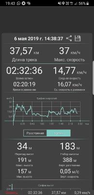

 Устроил сегодня покатушку на дальность  , все в графику увидите , если кратко то дальность 37.5 если не экономить по городу со всеми остановками, с зиростартом и моим весом в 88 кг  хватило от новогиреево до тверской и обратно . По мне так вполне приличный результат , если ехать ровнее и спокойнее с легкостью за 40 перевалит , горок не чувствует , тормоз так себе , постоянно откручиваются крепления руля . В целом ощущения отличные , ехал как по асфальту , так и по плитке  ( тут подвеска просто решает вопрос)  и даже по насыпной дорожке в парке . Везде все очень хорошо .
