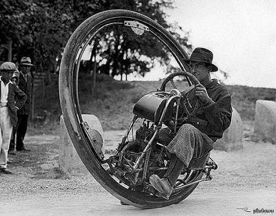

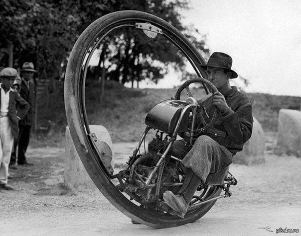

идея интересная, надо подумать, каким образом возможна реализация, так как, эксплуатация не в самых стерильных условиях, напомнило об одноколесном мотоцикле.
