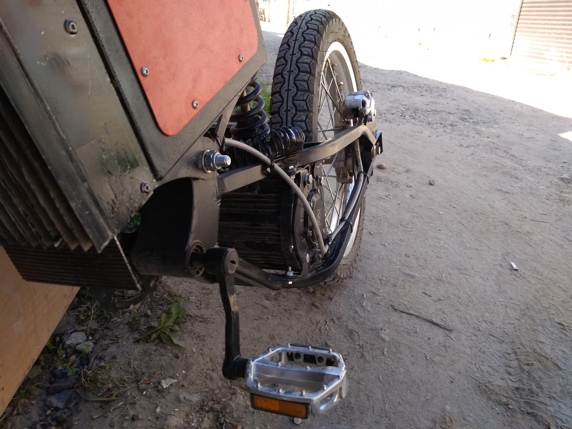

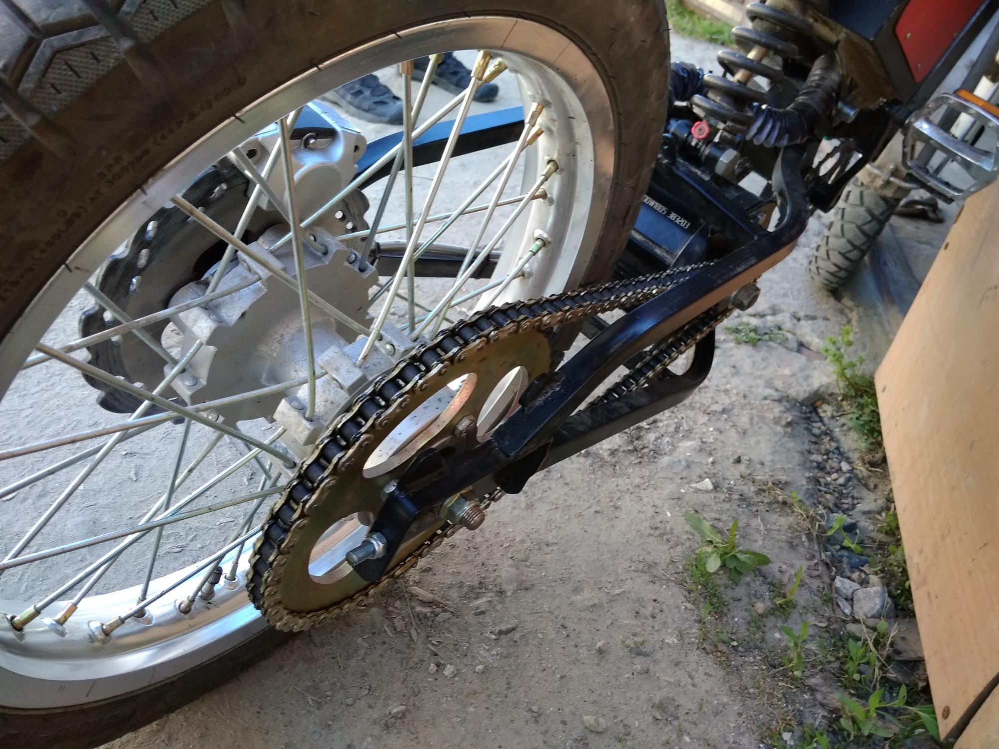

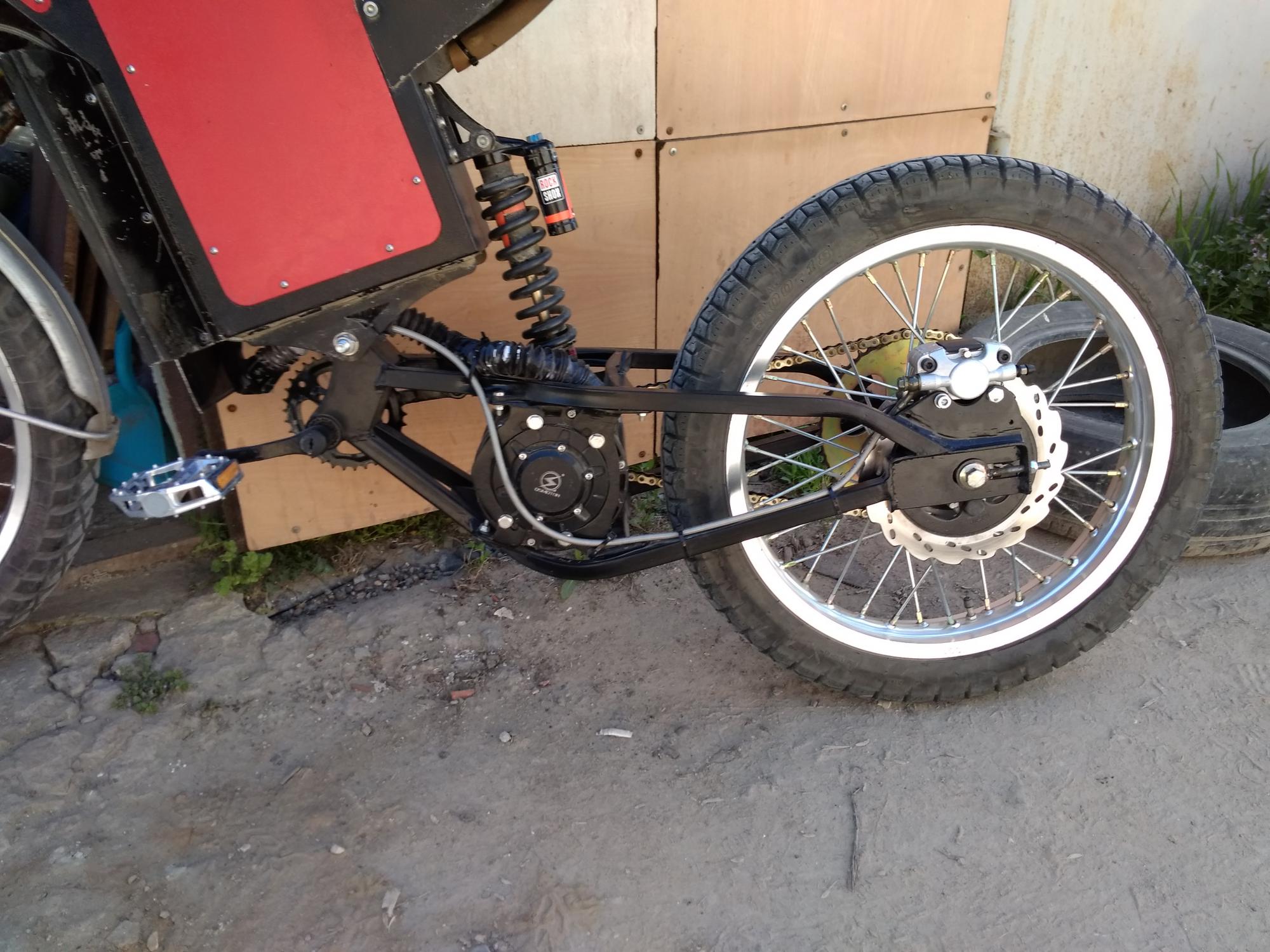

Построил  маятник для пространственной рамы!
Задача:
убрать массу с колеса (гирю в колесе) избежать  износа обода , спиц
Добиться адекватной аммортизации  маятника,
Попытаться увеличить момент на стартах! И просто получить возможность механически  менять мощность -скорость!
Что получили на выхлопе?
1-неоценимый опыт!
2- прирост мощности на стартах-значительный
3-возможность варьировать мощьность/скорость- очевидна!
4- в отличие от МК на 3кВт навесной двиг почти не греется!
Так что смотрите видео - и фотки
https://youtu.be/HTsMyeU_ly8
https://youtu.be/7ly9TL30sMw

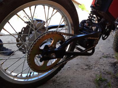

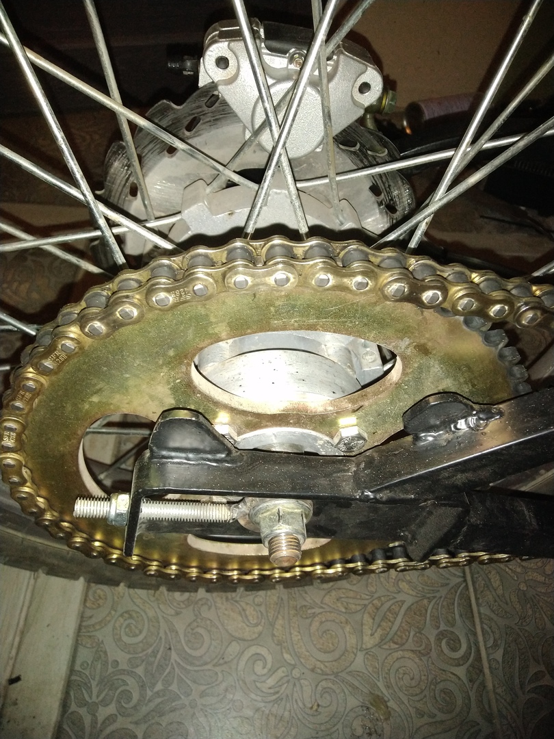

Pozitiff
сколько зубов ведущая/ведомая звезда? размер колеса? вольт? км/ч?
drossel
[user]Pozitiff[/user], Со звездами беда я знаю 16:54, сейчас пытаюсь добыть ведомую на 72, Спиваков может поможет, но это не точно. Вы случайно не изготавливаете звезды на заказ?
Колесо 18", Батарея пакеты NMC 72 Вольт 30 Ач, 95 км/ч идет и это ограничение по батарее больше 8 кВт с нее не снять.

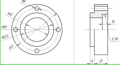

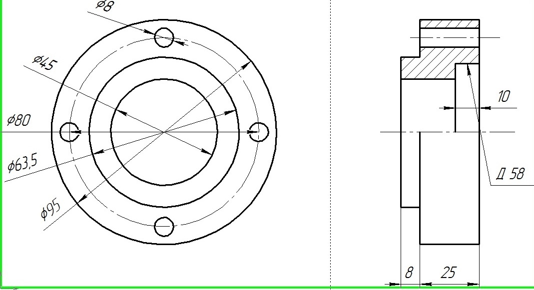

drossel
[user]Denzel Motors[/user],  это чертеж переходника под звезду
Цепь стоит 428H
ПашаХарис
Как показала практика- размеры втулки и звезды- ничего не значат! На каждое колесо своя звезда и тд- там в мопедно-мотоциклетном строении- громадное колличество  стандартов!

Таких звезд с внутренним диаметров 45 мм - не найдете - 55мм есть - ну я а таких не знаю - в любом случае кастомная звезда нужна 72 зуба, их просто не существует стандартных таких.
Принимаем оплаты в биткоинах
drossel
#14
[user]Denzel Motors[/user], Посадочный под звезду не 45 мм, а 64 мм переходник сделали на 63,5 мм

Statik
Цитата: ПашаХарис от 07 Май 2019 в 07:20
Короче как всегда общей оценки не увидел- все разговоры спустились к передаточному чилу- тоесть на том уровне где хоть что-то знаем!

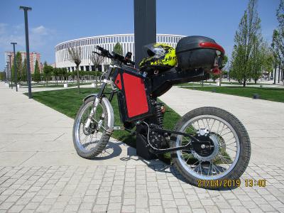

Вы намеренно не показали общий вид лисопеда в профиль, чтоб не было видно как некорректно маятник смотрится с ЭТОЙ рамой,ведь она проектировалась ко другому маятнику,по этому этот маятник встал грубо говоря горбато.
Да,вы как мастера вышли из положения и сделали ЭТО,трубы красиво загнуты,а не сварены с кусочков,что чревато разрывами со временем,лично моя оценка на "хорошо",но думаю если бы вы проектировали всё с нуля, то есть и раму и маятник, то получилось бы намного интереснее исходя даже с увиденного маятника.Так что ждём от вас целого пепелаца,а не его кусочка,то что ваш подход немного нестандартен и выбивается из форумных представлений это уже понятно,ну и по этому интересен.
drossel
#17
[user]Statik[/user],  Этот проект сделан для того чтобы попробовать, что такое МИД и оценить конкретный мотор. Я решил не вкладывать много денег в новый аппарат, результатом доволен. [user]ПашаХарис[/user],  с поставленной задачей справился на отлично.
Общий вид
