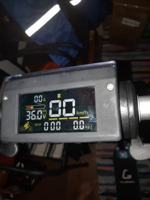

Добрый день, ночь, вечер, утро  :-)
Ситуация следующая:  купил сегодня Кугу покупке все было ок (все работало), кроме разряженной батареи (36в) косяков не было.
Принес домой поставил на зарядку. Дождался когда красный светодиод зарядки смениться на зеленый. Предвкушаю поездку иии... облом. Дисплей показывает все что угодно кроме показаний. Вопрос что делать? Возможно решить самому или сразу сдавать в гарантию и не лохматить бабушку?
Все функции самоката работают (насколько позволила квартира проехался пару метров) езда, звуковой сигнал, электро тормоз, габариты, фонарь все работает.

[user]Pyhistii[/user], как я понимаю, то это стопкадр с видоса ?
SF8. B1-Р600 с ЛЖФ15S-19.5АЧ.
Мы на карте.BR, Dmitry.
vlad-2015
Это не стоп кадр с видоса... это умирающий драйвер дисплея (не работает генератор). Если вкл/выкл десяток раз не поможет, то сдавать или ремонтировать...

Pyhistii
Это не стоп кадр такое фото.
Ещё что заметил.
После зарядки поставил самокат на балкон, сегодня в СПб не жарко около +7. Так вот батарея упала до 36 вольт и дисплей снова ожил.
Обрадовавшись, что глюк вылечен затащил самокат в квартиру и поставил на зарядку. После зарядки опять тоже самое ... :~-(

Pyhistii
Мне тоже показалось странным, что отстояв пару часов при низкой но не нулевой температуры, батарея просела на 2 вольта.
Как я понимаю самокат нужно целиком возвращать, т.к. имеем проблемы и с дисплеем и с батареей?

Pyhistii
Напруга снова упала до 36 и дисплей заработал, по времени часа 2 прошло.
Я вообще теперь хочу самокат целиком сдать, я же на нем и 10 метров не проехал, вскрыл зарядил и из комнаты в комнату пару раз проехал

Закрывая тему с неработающих дисплеем.
В результате переговоров с продавцом, им было принято решение на замену дисплея.
Пока ждал дисплей стал эксплуатировать самокат. В результате дисплей ожил и стал показывать показания, но скорость считал неправильно даже несмотря на правильные настройки в бк, так же заряд батареи всегда был 36 вольт.
Все решилось заменой дисплея по гарантии, скорость стала биться с GPS и появился правильный вольтаж.
Deniz200
В данном случае бракованный дисплей, а в моей практике был случай когда провода дисплея коротили в рулевой стойке и в итоге дисплей не прорисовывался полностью.
