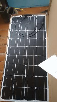

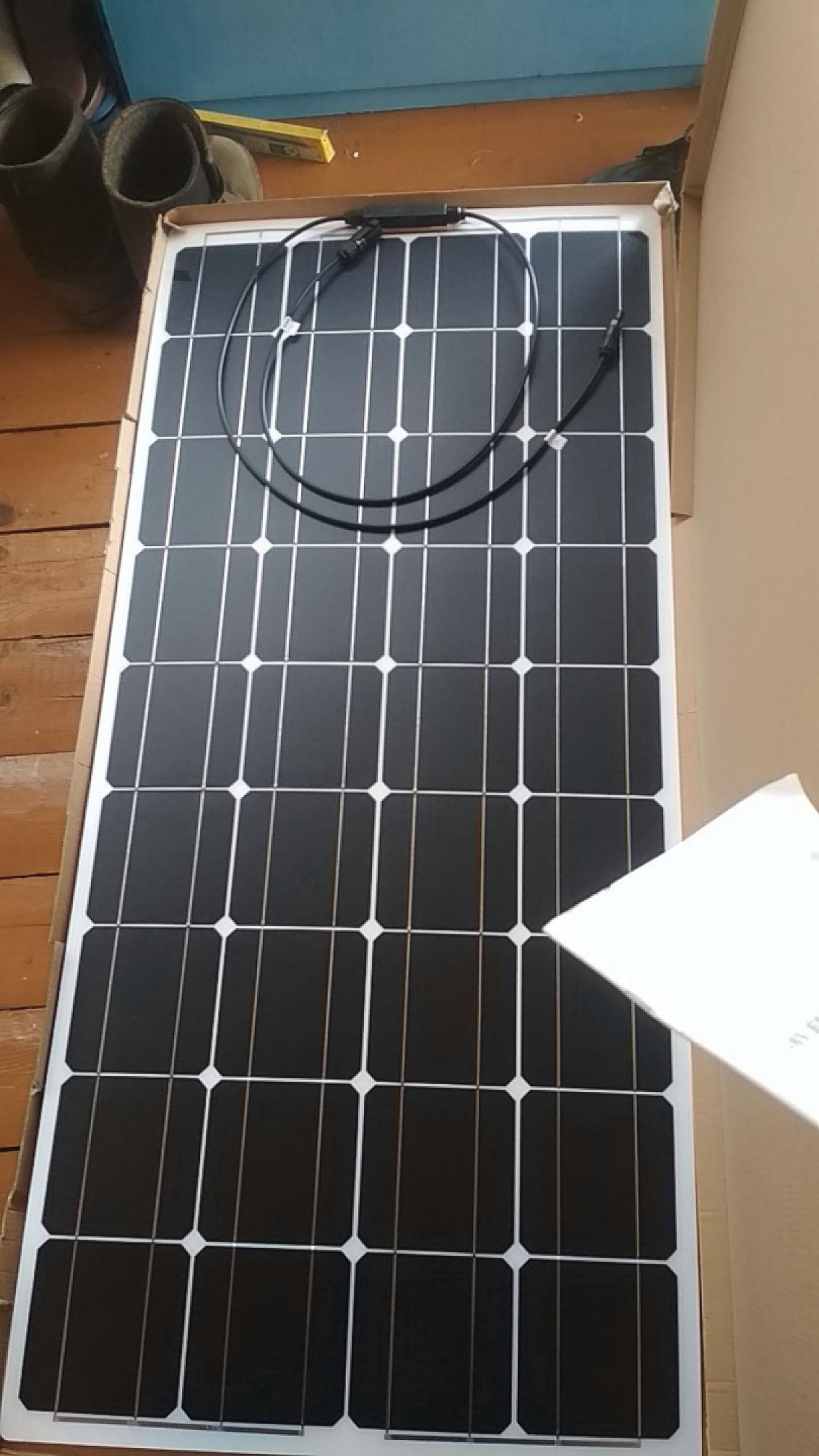

Гибкие солнечные панели 5шт. по 100W http://s.click.aliexpress.com/e/cYs7CjSC ЗАКАЗАНО!

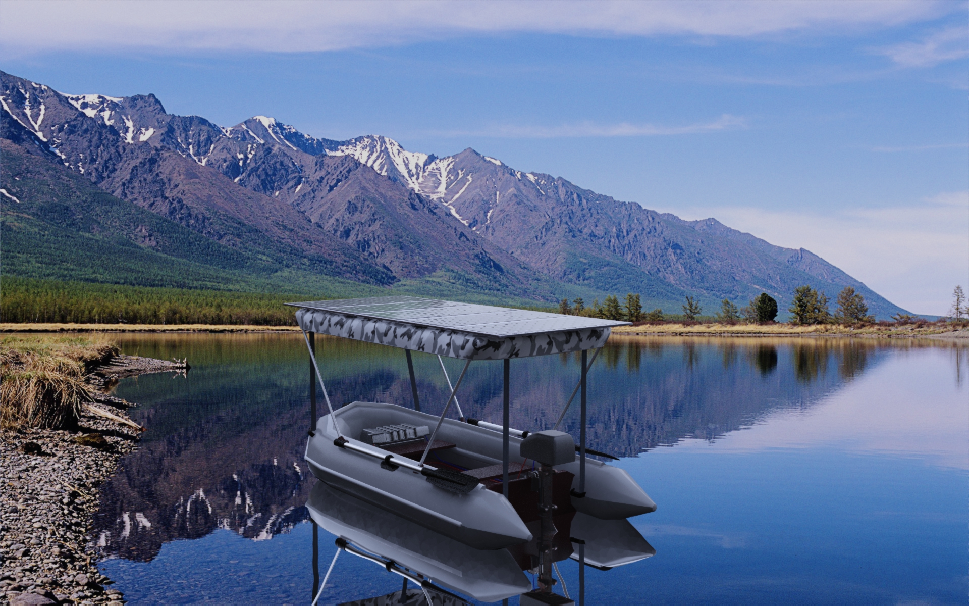

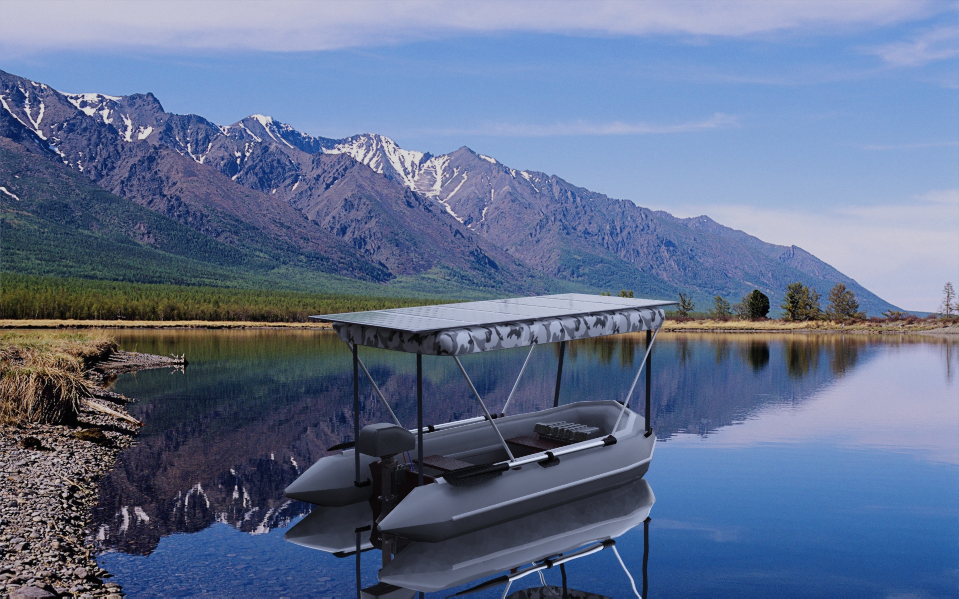

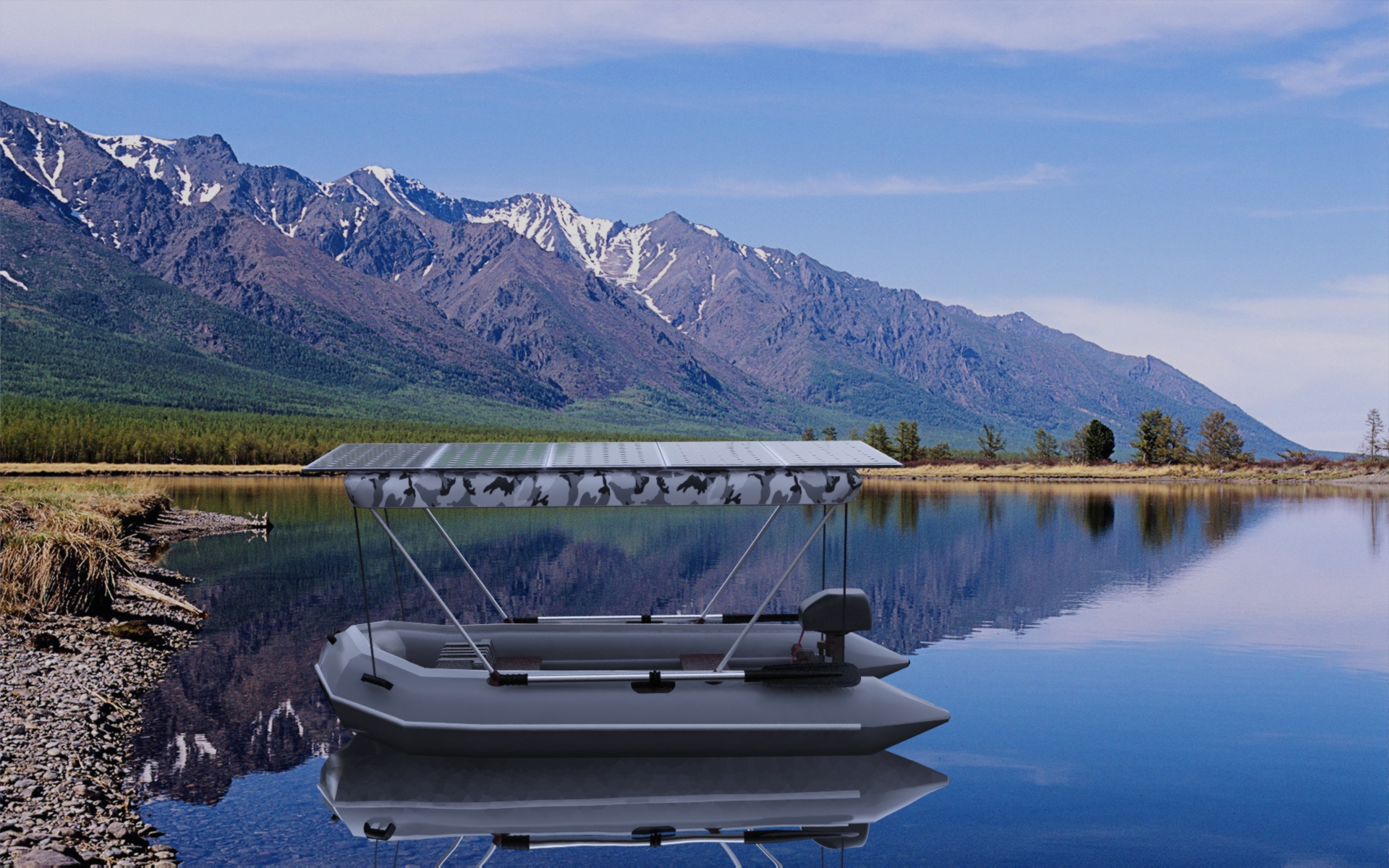

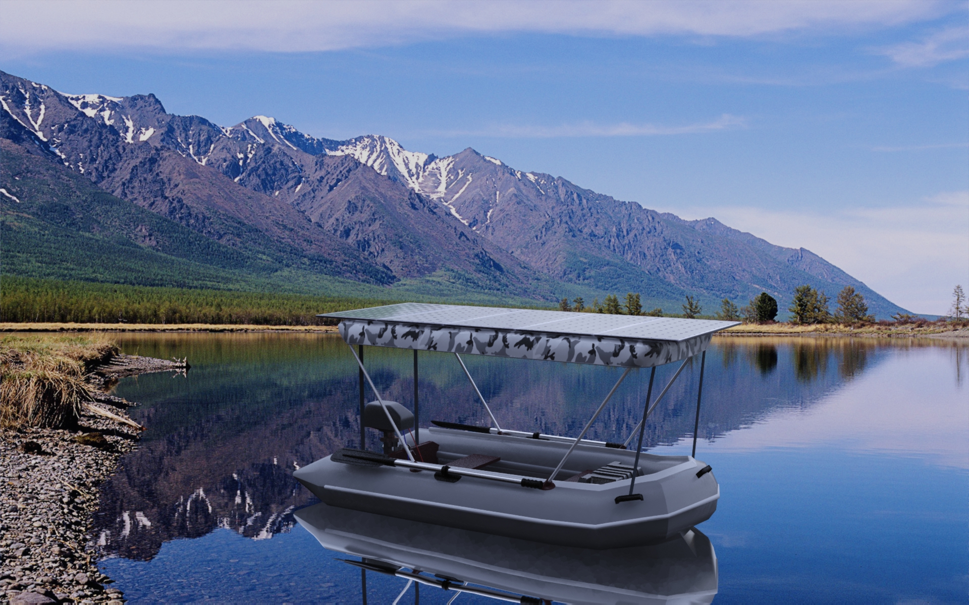

Ну и 3д модель лодки:

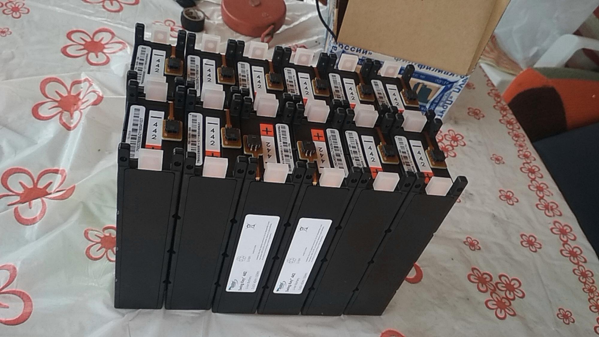

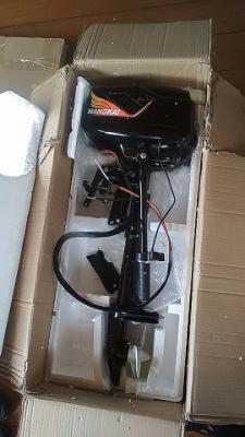

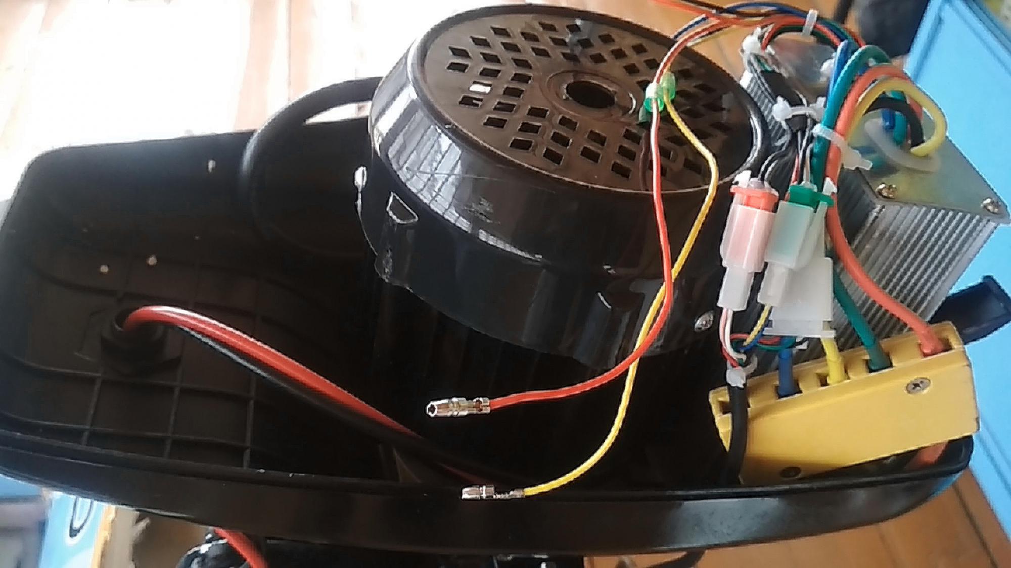

Приехала основная часть комплектующих, скоро буду тестить, пока фото.

Подскажите, где брали мотор? Нога у него металл или пластик?
benzin7
Мотор нога металл:  понравился отзыв в этой теме https://electrotransport.ru/index.php?topic=52609.0 заказывал тут Hangkai 5.0 1200w  http://s.click.aliexpress.com/e/cTpZM29S

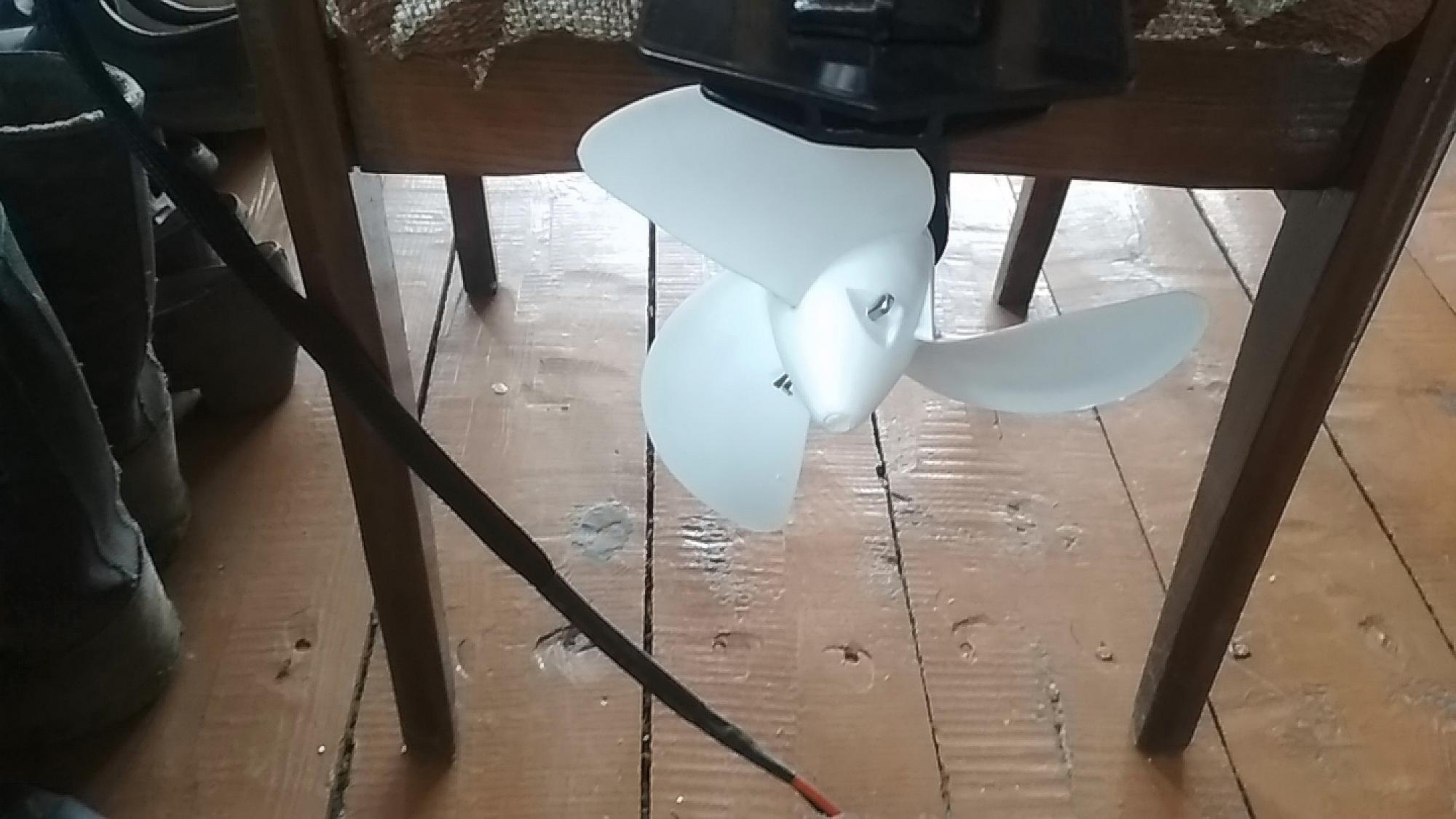

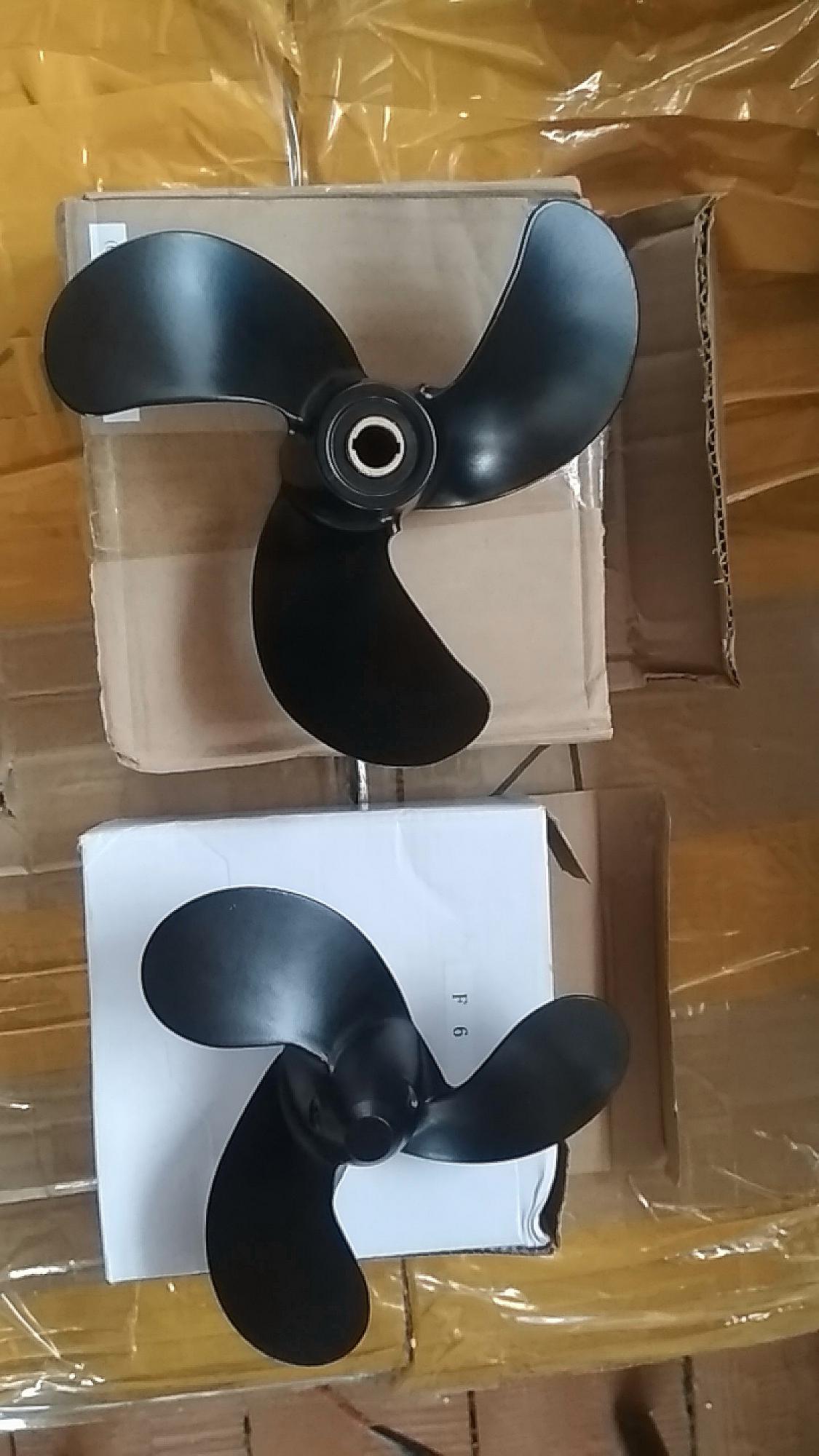

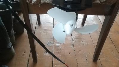

Пересмотрел кучу видео и нигде троллинговый мотор не выезжал из 10 км.ч. а в видео с этим мотором выезжали, вообще я рассматриваю если этого не хватит взять мощнее, ну и на счет этого я подготовился и прикупил еще пару винтов с большим шагом и алюминиевых один с хонды 5лс http://s.click.aliexpress.com/e/GusLVQs другой вроде с тохатсу 3.3лс http://s.click.aliexpress.com/e/cfenS28C хочу попробовать поменять может добавит скорости... один форумчанин писал что винт не скоростной стоит в стоке...
benzin7
Пришли винты, к сожалению большой от 5 сильной Хонды не подошёл, ни по диаметру ни по креплению(( а второй тоже прийдется подработать болгаркой))

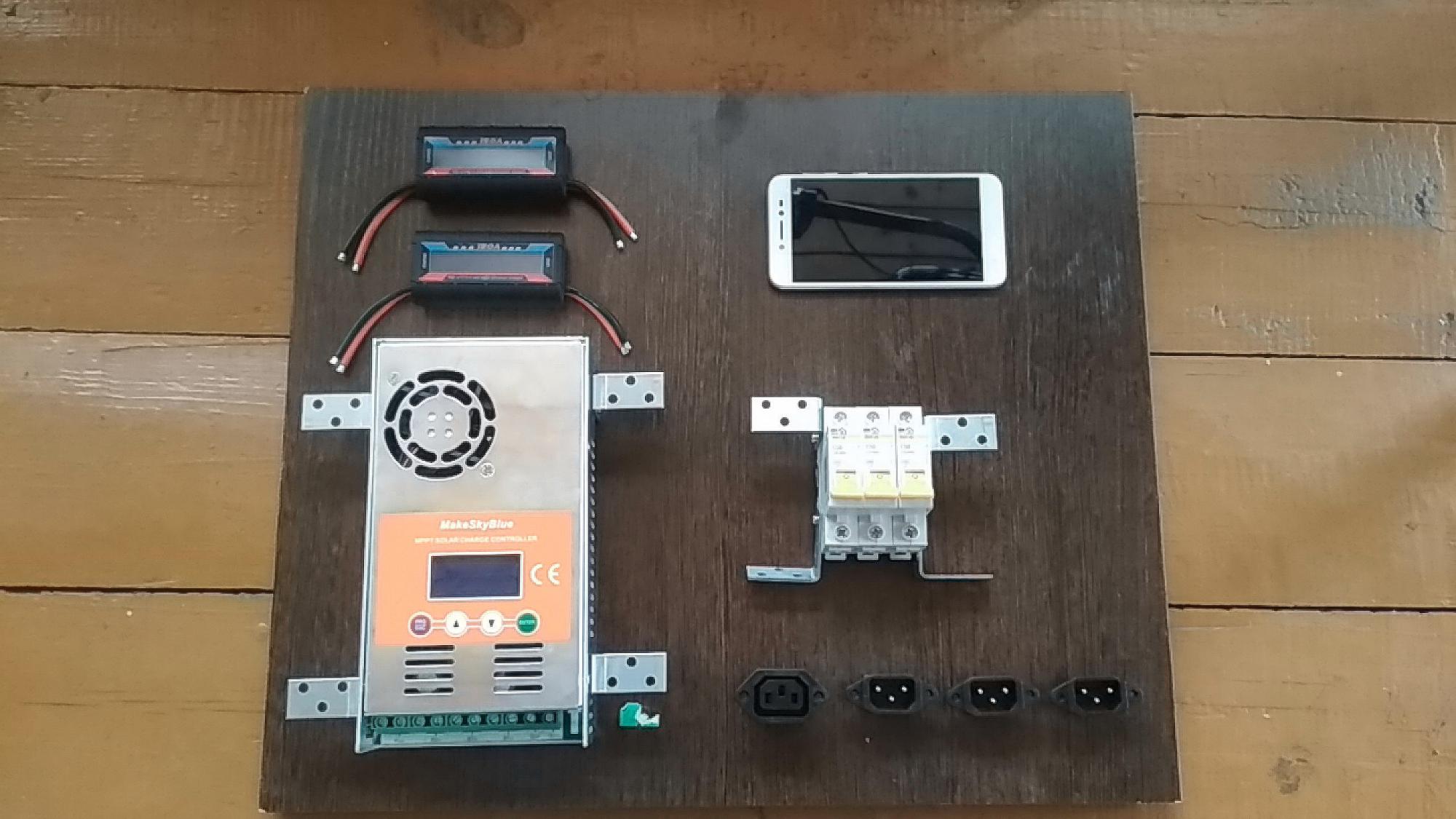

benzin7

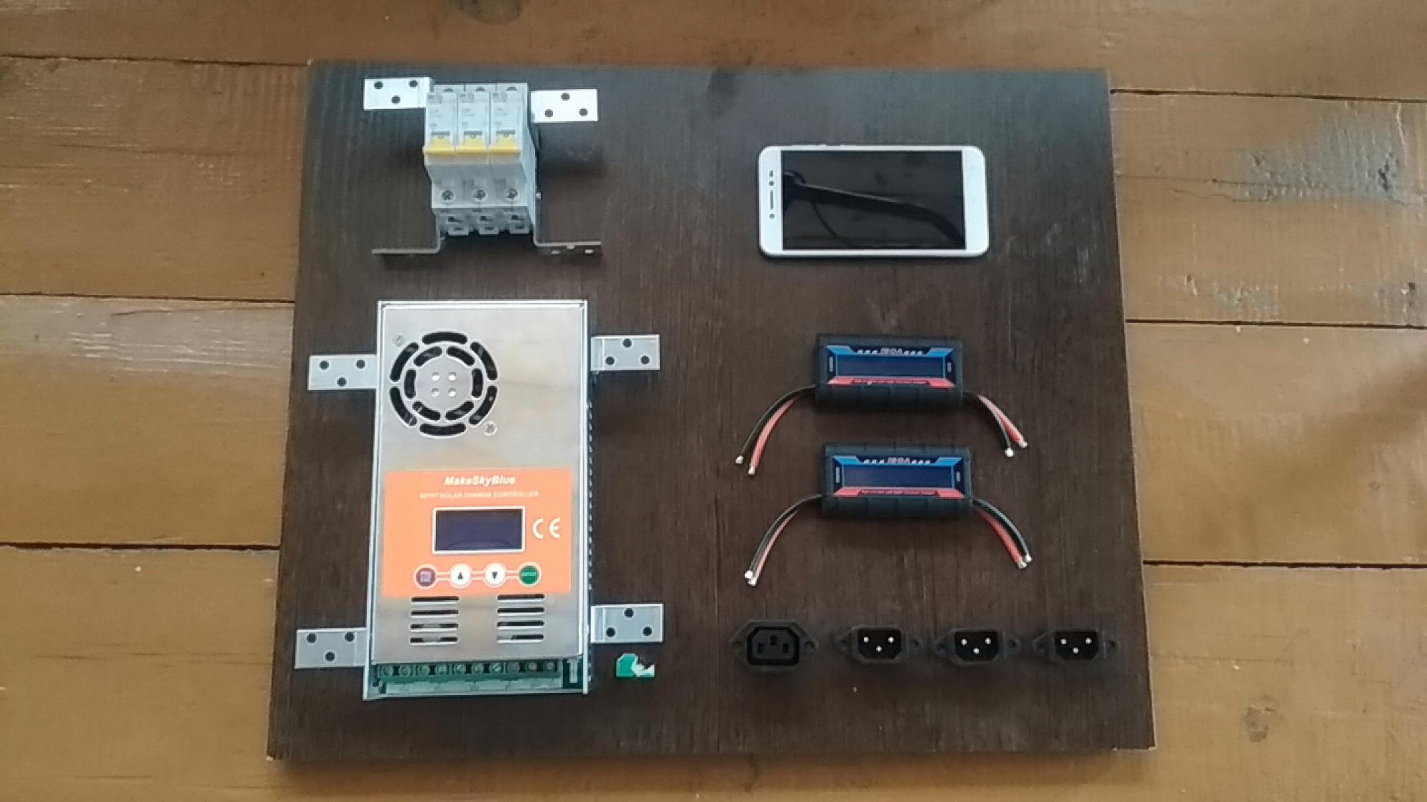

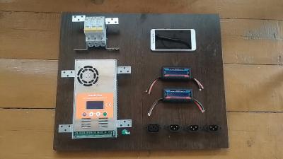

Прикинул расположение элементов на панели управления какой вариант удачнее??

Про компановку - ябы все это хозяйство спрятал в водонепроницаемый пластиковый бокс (в электротоварах продают разного размера) с сальниками под кабели в корпусе с хорошей степенью защиты.

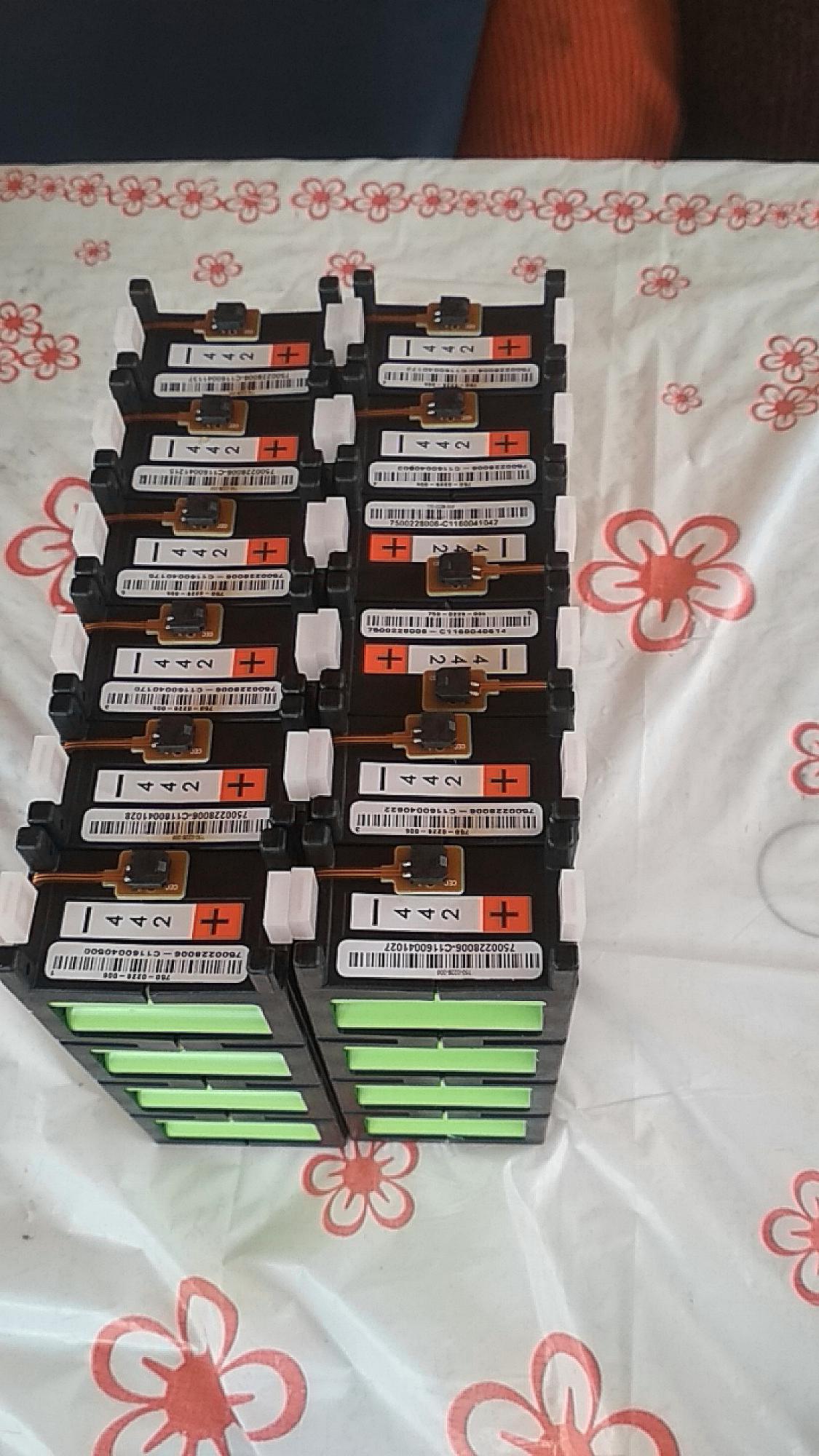

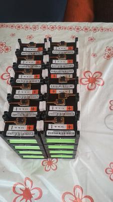

benzin7

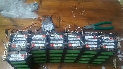

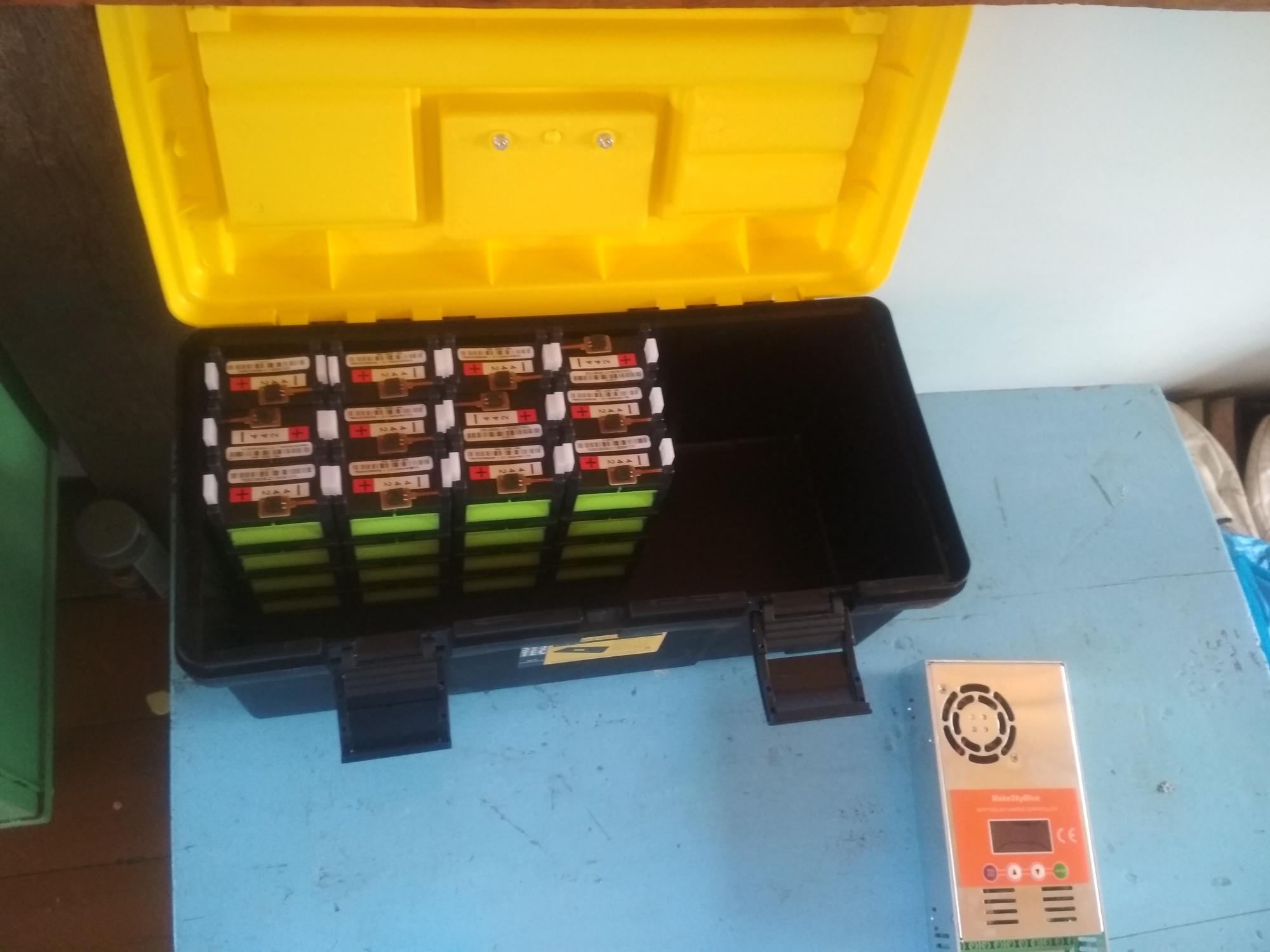

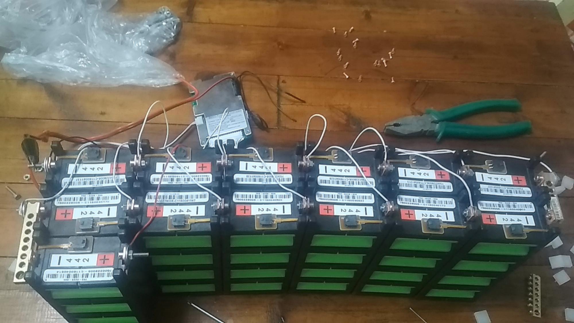

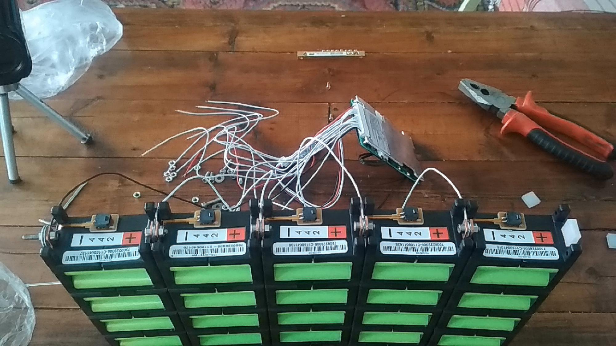

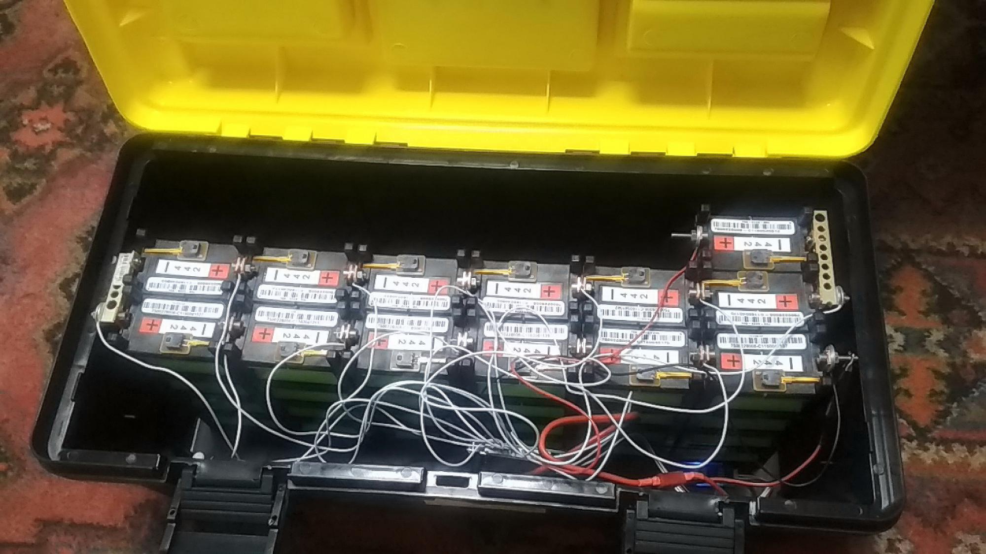

Приступил к сборке батареи, решил делать длинную сборку чтобы равномерно распределить нагрузку по ящику, ибо сильно он большеват, но какой взял...
