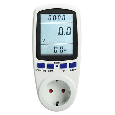

Tronn
Цитата: zelen50 от 08 Май 2019 в 12:59А по поводу зарядки - заряжайте током меньшим максимального зарядного тока одного элемента батареи и контролируйте температуру и напряжение батареи. И всё будет хорошо. Вы же телефоном мобильным пользуетесь? А там даже более опасная литий - полимерная батарея. Так Вы что предлагаете - заряжать мобильник только в железном ящике с песком?
Я заряжаю только родным зарядным устройством, которое шло в комплекте с моим D2LTD. Дека снизу и сверху при зарядке всегда холодная от начала и до конца процесса зарядки, а это более 12 часов. В качестве простейшего контроля, использую вот такую штуку
К слову о мобильниках, у моего брата недавно самовозгорелся телефон Xiaomi какой-то Редми, который не был даже на зарядке, а просто лежал на диване. Итог: жуткая вонь на всю квартиру и дыра в кожаном диване.  B-)
