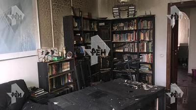

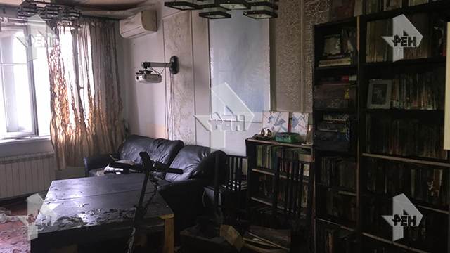

Peterson
самое интересное - при чём тут стена ?  :pardon:
svvas
[user]Peterson[/user], а при чем тут вылетевшие окна?
Ненавижу людей пишущих "подшиБник" и "типО".
алабам
РЕН-тв , однако  :-)
и там не стена треснула , а штукатурка  отошла.
Скорее всего ее чем то проломили , или кем то  :-D

Vinden
О каком взрыве речь, если даже вещи с полок не упали?

[user]Vinden[/user], в том то и дело, что судя по разрушениям, там объемный взрыв. Т.е. не локальный взрыв с большой бризантностью (который с большой натяжкой можно было бы привязать к самокату), а газовый "хлопок" не вызвавший сильной ударной волны, но резкое повышение давления во всем объеме. Как раз его картина, мелочи внутри на месте, а периметр - окна, стены - разрушены.

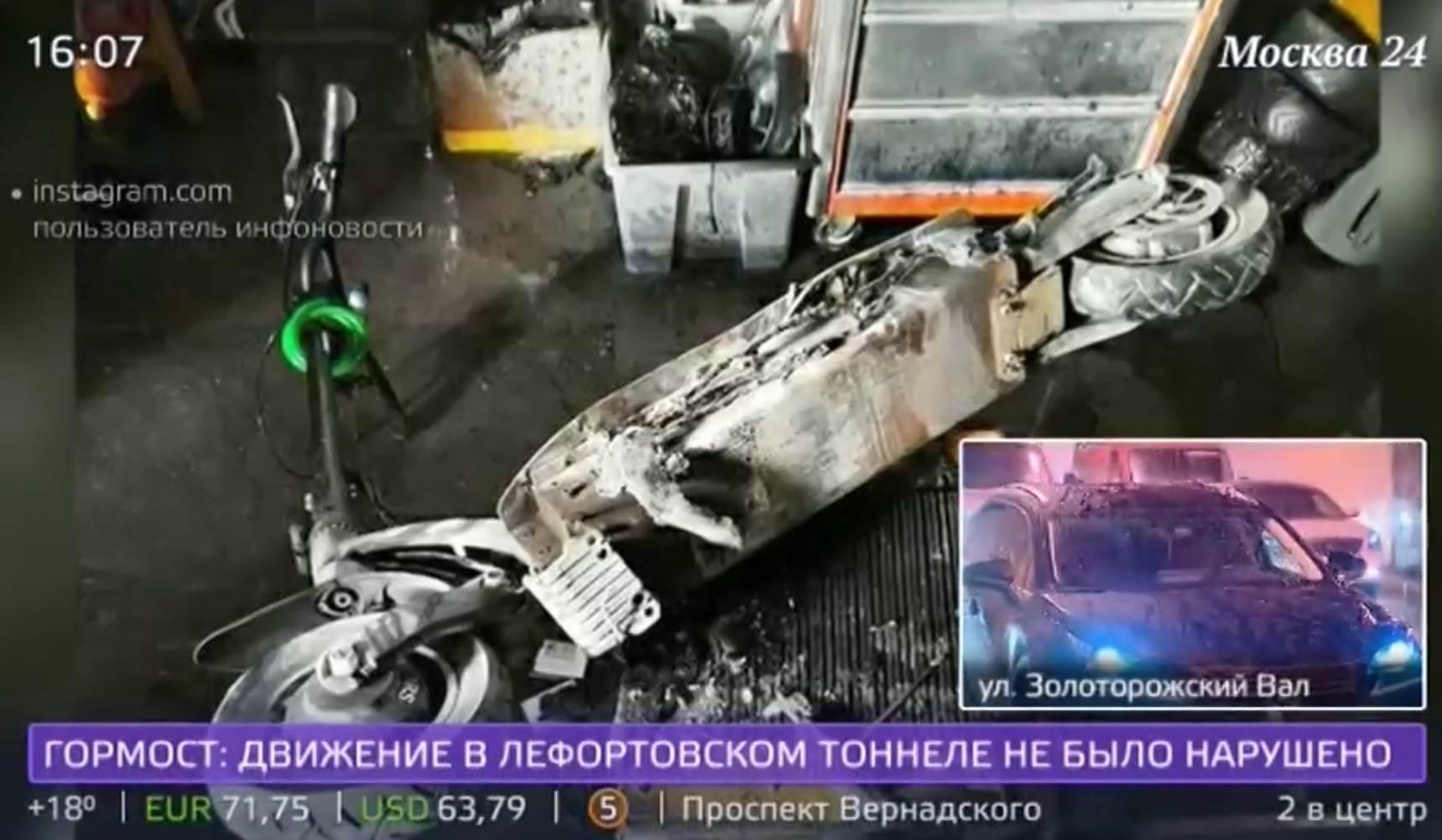

sidoy75
Alex-Himki
Ох уж эти журналюги  >:D, на фотках выше один самокат в новостях показывают этот dualtron
