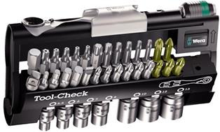

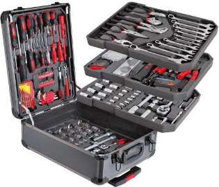

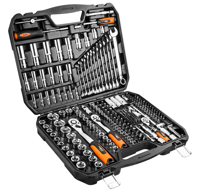

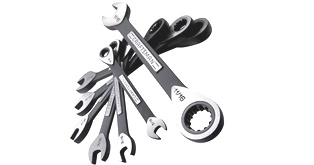

Tool kit.
Нужен какой-никакой набор. Отвертка со сменными жалами, молоток, пассатижи, динамометрический ключ на 120нм и 50нм, съемник подшипников, настольные тиски. Паяльник с регулировкий температуры и набор медных жал, припой, флюсы.
Небольшой набор инструментов (40-60 элементов) - к примеру, головки и трещётка, отдельно по необходимости можно купить набор удлинителей и гибких валов, набор 12-ти гранных головок, набор бит, набор торкс головок.
Постепенно добавлять необходимое: рожковых ключей этак два комплекта, ключи с трещеткой 8-19, трубчатые ключи. Плюс клещи стопорные кольца сжимать-разжимать, плюс два разводных ключа. Набор плашек-метчиков и держатели к ним.
Набор надфилей, ножовка. Набор отверток (плюс ходовые отвертки пх1 пх2 с изоляцией), пара пинцетов, магнит. Хорошие тиски - стационарные и на струбцине, гидравлический пресс, электроинструмент (дрель, шуруповерт, лобзик, болгарка, бормашина).

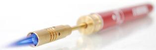

Комплект горелок по вкусу, от пенторча (горелка карандаш) и газовой паяльной лампы в виде насадки на туристический баллончик, до горелок ювелиров на газе или на бензине от мастерской пневмоарт, от мастерской профгорелка или бразильские "орка".

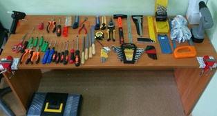

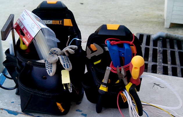

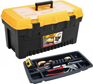

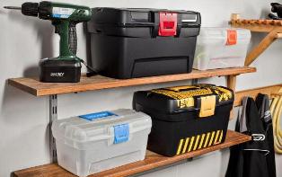

Tool Box.
Чтобы найти инструмент, рассеянный по помещению, надо приложить усилия. Человек ленив, так что ящики для инструмента не избавят от хаоса, они его локализуют - теперь инструмент валяется исключительно в ящиках, а это уже легче.
На старте наиболее удобной формой хранения является коробка. Либо простая картонная, либо пластиковый ящик для инструмента ака "toollbox", дюймов на 12. Очень  удобно: доступно, не пылится, не валяется, да и с собой можно захватить.
Начав с паяльника, канцелярского ножа и кусачек для ногтей (помещающихся в коробке из под кроссовок среднего размера), со временем Вы придете к нескольким ящикам, разнообразию девайсов и россыпи компонентов.
Мучительным станет раскладывание до, и уборка после. Со временем нужен уже не столько ящик, сколько некое место, в виде стола, в виде системы хранения. Стеллаж из монтажного бруса, снизу последней полки - лампа или светодиодная линейка...
Все это дело может эволюционировать: ящик обувной-ящик пластиковый-система ящиков (друг на друга)-органайзеры-система хранения (стеллаж)-монтажный стол (парта)-антистатичекий уголок со столом и системой хранения-мастерская (лаборатория).

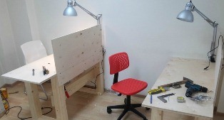

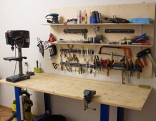

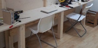

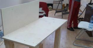

Tool table.
- устойчивость под нагрузкой
- толстая деревянная столешница
- отсутствие тумб-ящиков-шуфлядок
Школьная парта нормальный вариант, если доработать. Задняя стенка парты служит ребром жесткости. Дерево можно купить в магазине стройматериалов типа "OBI" или "ЛеруаМерлин".
В роли столешницы подойдет мебельный щит. Можно положить на столешницу линолеум, светлый, однотонный и слегка шероховатый. Он не скользит, инструмент не тупится, легко убираются.
Столешницы из фанеры до 1500мм (стандарт листа), но фанеру ведет винтом, причем быстро. ДСП провисает. Фанере и ДСП нужен каркас. Справа и слева от ножек под столешницей компьютерные "фильтры", снизу автомат для каждого фильтра, УЗО.
Снизу перемычки либо за ней к столешнице прикрутить алюминиевый профиль и сунуть в него светодиодную ленточку (линейку), если что-то мелкое укатится на пол, то это освещение пола позволит легко найти то, что улетело под стол.
Конструкция удобна при уборке, ерзать под столом позволяет, если приходится проводить за столом длительное время. Компьютерный блок питания +5 и +12в, парa магнитных лент слева и справа от столешницы для инструмента.
Cпрятать катушку припоя под стол, прикрепив снизу к столешнице куском медной проволоки и парой саморезов, просверлить в столе отверстие и пропустить нитку припоя вверх. Наклеить на двусторонний скотч или капельку клея монетку, для отбора припоя.
Лаптоп неудобен монитором - лучше купить внешний, сзади на мониторе 4 отверстия под крепление, в два верхних по болтику, между ними леска/шнурок/проволока и монитор на стену. Еще нужна мышь и клавиатура.
Беспроводная мышь и клавиатура удобнее, но тут желательно выбирать на батарейках АА - у них больше емкость, а частая смена батареек раздражает. Скажем что-то вроде мыши логитек м235 или подобная. Нужен usb хаб, внешний диск и прочеее.
Столов для работы нужно не менее 2х: один "чистый" - проектирование и настройка, документация, мануалы/даташиты (компьютер), один "грязный" - паяльные и слесарно-механические работы (складной верстак или откидной столик у стены).
Howk
Складной стол.
Что касается компактного складного верстака, то он легко собирается/разбирается, имеет небольшие габариты, жесткий и прочный. Две доски (столешницы) в базе переклей бамбуковых планок в три слоя, бамбуковые доски крепки и упруги, но гигроскопичны, их может повести, их легко заменить на фанерные, или на столешницу нужного размера.
В сложенном состоянии компактен, поместится за дверью или на антресолях. Летом, когда никого нет, верстак собран постоянно, точно также во время интенсивных работ. Как и парта, это лишь каркас, который можно модернизировать по вкусу, увешав инструментом, механизмами и девайсами (мини-гриндер, дремель, сверлильный станок, паяльная станция, тиски, дин рейки).

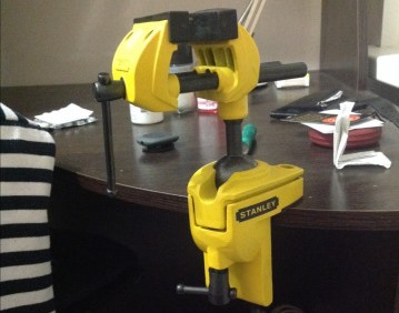

Тиски.
Вещь номер два после стола. От тисков требуется устойчивое основание большой площади со струбциной, широкие губки с пазами для круглых деталей, раствор 70мм, стальные направляющие. А еще не помешает шаровый шарнир, который позволяет закрепить головку тисков под любым углом, очень удобно. Не нужно бегать вокруг тисков. Но! Такие тиски как правило из алюминия, хрупкие. Гнуть в них проволоку, молотком стучать нельзя. Зато удобно снимать и совать в шкафчик, сталь тяжела. Сталь нужна для слесарки, но такие тиски тяжелы и дороги. Для пайки это:
Proxxon FMZ
Topex 07А307
Dremel Multi-Vise

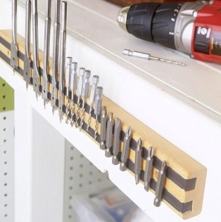

Система хранения.
Если инструмент расползается по стене на этаком стеллаже, то это называется "система хранения". Ну, самая знаменитая это "эльфа". Идея в том, что у потолка крепится несущая рейка, на нее вешаются дырчатые вертикальные рейки а на них полки-ящики-кронштейны-столешницы. Добавляем стол-кресло, получаем рабочее место.
Наиболее знаменитые: Elfa, IKEA, Leroy Merlin, Aristo, Larvij, Bohnacker. Elfa самая качественная, но и самая дорогая. IKEA дешево, но хлипко. Leroy Merlin типа Aristo, хуже Elfa на 50%, но и цена на 50% ниже. Larvij все элементы на трении, никаких роликов. Но и цена невысока. Это все серийное, остается только собрать. Но неспециализированно.
Если денег немного, то можно сделать "типа эльфу" из дерева, вертикальные "монтажные" брусья со стальными "ушками" под дюбели, на них саморезами уголки для полок, полки из фанеры, крепить цепочками по внешнему краю для гламура и надежности. Можно сзади полок ("в стену") приклеить ленточки светодиодные для красоты и для облегчения раскопок инструмента...
Это решение в принципе неплохо для снимающих жилье или арендующих помещение - пару-тройку шурупов под потолком практически всегда вкрутить можно, а дальше что хотите. При переезде конструкция легко снимается, разбирается, увозится с собой, собирается на новом месте. Можно брать железки, а полки-ящики-коробки-рейки сделать самостоятельно.

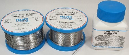

Паяльные флюсы и припои
- флюс, жидкий, типа СКФ, ЛТИ120
- флюс, твердый, сосновая канифоль
- флюс, гелевый, желательно типа AMT
- флюсы для твердых припоев, бура/борка
- бронзовая губка (для жала паяльника)
- целюлозная губка с водой (глицерином)
- припой 0.5 с флюсом, желательно типа Asahi
- припой 1.0 с флюсом, желательно типа Asahi

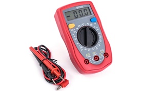

Электрооборудование
- Сварка полуавтомат или тиг, скажем аврора, забрало и расходники к нему, газ, индикатор потока
- Электролобзик, дерево, фанеру, пластик и металл, пилить удобнее именно электролобзиком
- Электродрель, сверлить дырки, насадки абразивные и шлифовальные, (напильником долго)
- Дремель, прямая шлифовальная машина. Резать, сверлить, точить, шлифовать, полировать
- Болгарка, угловая шлифовальная машина. Инструмент брутальный, но применяется редко
- Вентилятор ПК (80мм), зарядное устройство сотового телефона, сдувает дым паяльника
- Промышленный фен, отличается температурой воздуха, 300-500 градусов
- Пылесос, для уборки рабочего места, пару дополнительных мешков
- Логический анализатор (Saleae Logic16 https://www.saleae.com)
- Лабораторный блок питания (2 канала, индикаторы напряжения)
- Осциллограф цифровой, USB ("oscil" http://www.oscill.com)

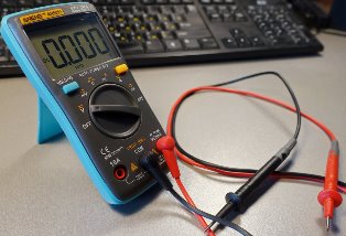

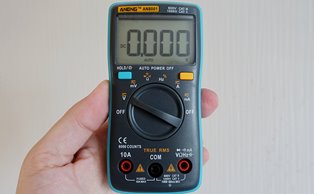

- Мультиметр, измерение напряжения, тока, сопротивления

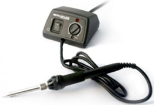

- Паяльник для работы с проводами типа ЭПСН (25вт)
- Паяльная станция или паяльник для электроники
- Фен паяльный со штативом для демонтажа

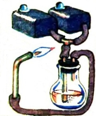

Бензиновая горелка
Удобная штука для массивных конструкций типа силовых клемм, силовых проводов, корпусов, трубок, для горячей запрессовки, откручивания закоксованных/фиксированных гаек. Для пайки тугоплавкими припоями, типа фена, но точнее и мощнее.
- топливо для горелки
- бензиновая горелка
- бензиновый бачок
- компрессор
- шланги

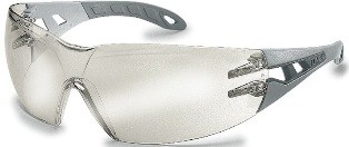

ФАК по инструменту.
Stahwill, Wiha, Vera, JTC - это как девченки модельной внешности, их лучше разглядывать в буклетах, знамо, нет некрасивых девушек а есть недостаток текилы ))) Правда, есть: "neo-fit-con-matrix" - столько текилы не выпьешь )))
Тут речь не о том, что пластилиновым ключем не получится открутить шуруп а ножом из пластилина не получится зачистить провод. Тут речь о том, что развалившаяся в процессе ремонта головка или разогнутый ключ это потеря времени.
Временами рука летит на что нибудь острое и дешевый ключ или отвертка оставляют напоминание, а хирург не даст это просто так позабыть. А поскольку интсрумента очень много, то разобьем это все по следующим вопросам:
-чем крутить гайки?
-чем паять кабели?
-чем паять трубки?
-чем измерять металл?
-чем измерять напряжение?
-чем защищать глаза?
-где все это хранить?
Поэтому ниже мое ИМХО
(имею мнение хрен оспоришь)))
А дальше каждый решает сам)))
Сталь из которой изготавливают ключи это Хром-Ванадий CrVn (неплохо) и Хром молибден CrMo (это лучше) но только вот это дорого и это япония или дорогой тайвань, например JTC. Из быстрореза "rapid" (r6m5) даже тайвань не делает ничего - он хрупкий как стекло и очень сложная термичка...
