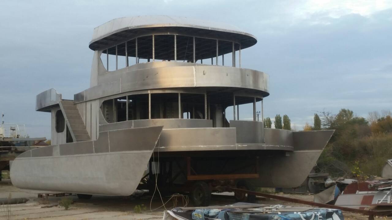

Всем привет. Требуется помощь в электрофикации судна.
Почти достроен корпус катамарана из АМГ 12 на 8 метров.
Водоизмещение расчетное - 15тонн
И решил я, что лучше перевести его на гибридную силовую установку.  :facepalm:
До этого планировал и испытывал на 2-х подвесниках Yamaha 40.
Почему? Потому что один фиг ставить генератор, чтобы питать все потребители.
Высокоскороростные двигатели с малым диаметром винтов на таких размерениях - утопия.
Катамаран круизный, считай плав-дача. Потребителей с высокой мощностью потребления - полно.
Это - стиралка, посудомойка, холодильник, морозильник. Подрульки, лебедки и т.д.
Раз планируется генератор и схема судна - катамаран, логичнее поставить два электродвигателя. Тем более по управлению тягой, это в разы проще, чем сейчас самодельная электро-механическая схема управления карбюраторами. Ну и мода такая пошла у всех судоверфей)))
Задачи: питать потребители 12вольт; питать потребители 220вольт; автоматический пуск/останов генератора при разряде батарей; контроль (заряд, разряд, жизнь) за тремя пулами батарей: 1) сервисные (все основные потребители и СУ), 2) пусковая батарея генератора, 3) батареи для подруливающего устройства и лебедок;
возможность в дальнейшем поставить солнечные панели; переключение питания берег-генератор с гальванической развязкой; все возможные защитные функции от перегрузок, замыканий и ударов током.
То есть полный контроль.
На крупных судах, обычно генератор и батареи рассчитывают так, чтобы генератор работал не все время, а ночью не работал вообще. Разрядка АКБ до 30%.
Сейчас у нас по расчетам получается генератор на 10Кватт. Батареи - 8шт, 12V по 200а/ч. Без учета СУ.
Силовую обещали сделать следующую. Асинхронник высокочастотный 75V, рассчитанный на максимальную 20кватт, но работающий в постоянном режиме на 5кватт. Малое потребление, высокий момент.
Винты,  диаметр планируется - 410-440мм.
Сейчас рассматриваю три варианта развития событий  :-):
1) Купить готовое с ИБП с инвертором
- дизель-генератор.  Дизель, потому что огромный ресурс и малое потребление. Низкие обороты.
Что предлагают (с  АВР): ДГУ Pramac GBW 15Y (номинал 10квт) или ДГУ Kubota J112 (номинал 12)
- ИБП http://energywind.ru/rezervnye-istochniki-besperebojnogo-pitanija/ibp-dlya-doma-220v/ibp-10kvt-220v-1600ah (Генератор надо мощнее, так как не рассматривалась электро СУ сначала. Ну или батарей побольше, время работы генератора побольше и т.д.)
Плюсы: меньше мороки, все готовое
Минусы: цена космическая, инвертор, поговаривают, далеко не лучшего качества этот. Генератор работает в режиме только 220V 50гц.
2) Вариант с покупкой отдельного дизельного двигателя, все остальное на заказ, намотка генератора  с характеристиками максимально приближенные к нужным для силовой и хранения электроэнергии. Инвертор на заказ, системы контроля и управления на заказ.
Плюсы: цена ниже, характеристики лучше.
Минусы: морока со стыковкой, морока с управлением двигателя и генератора. Вопрос в надежности системы, так как заказы, это не серия, а единичное исполнение. Может повезет, а может и нет.
3) взять готовые компоненты от существующих гибридных автомобилей Приус или Вольт.
Плюсы: цена, все готовое. В качестве бонуса, готовая система отопления и кондиционирования, управления, аудио, видео и тд.
Минусы: бензин, ресурс, б/у, лишние механические приводы.
Силовые приводы генераторов планируется конвертировать на охлаждение забортной водой.
Габариты отсека под генератор ДхШхВ: 2000х800х800. Длина, фактически, не регламентирована.
Если подскажете по каждому компоненту, где купить или заказать, что делаем не так, какие ошибки или чего опасаться, буду сильно благодарен.

Аппарат у вас получается БОМБА! По теме нужно подумать :-D Вообще предварительно с авто гибридов все просится! И незабывайте про праворукие варианты хонда инсайт, хонда црх, хонда фит гибрид, тоета аква и тд

Немного обновлю тему.
Куплен новый ДВС ВАЗ 21127
78кВт.
Почему ВАЗ? Да потому что исходил из того, что можно, более-менее, собрать платформу из доступных для повторения комплектующих. Контрактные двигатели, это не то. Новые дизеля, это космос и вес.
Сейчас к нему пристыковывают эл.генератор от приуса на 30кВт.
В электронике большой вопрос!
Помогите с контроллерами, BMS, зарядниками, безопасностью, управлением всем этим хозяйством.
Если кто-то может разработать - дайте контакты.
Понимаю, что готовое вряд ли найти.
P.Mikhail
Пытаюсь осмыслить вашу задачу, если не прав - поправьте: , дано двигатель ВАЗ, допустим он в состоянии проработать с постоянной нагрузкой 30 кВт 2500 часов. Как я их получил- 150000 км пробега на средней скорости 60 км*час  150000:60=2500 часов. Допустим, что двигатель будет работать 16 часов в день ( ночью вы спите и он тоже). 2500:16=156 дней.Интересно, какой режим эксплуатации предполагается у вашего судна? Потому как не понятно исходя из ресурса двигателя стоит ли с ним заморачиваться. Если уж расчитывать на двигатель от авто, то может быть лучше остановить свой взор автодизелях подходящей мощности, или от тракторной техники. Не забудьте так же что бензиновые двигатели пожароопасны. Ваш катамаран будучи построен и укомплектован будет иметь стоимость в районе 200000 доларов, стоит ли вообще заморачиваться  с бензинко? На фоне остальных затрат  ВАЗовский двигатель как то слабо смотрится.
Splice
Двигатель такой, потому что стояла задача обкатать гибридную платформу, доступную для повторения и не космическую по цене и с _НОВЫМ_ ДВС, который можно купить и обслужить без проблем.
Я это уже писал. ВАЗовский двигатель на фоне одноклассников не самый плохой. Я бы сказал, что далеко не плохой.
Полно катеров и яхт с ДВС на бензине, при соответствующих мерах, вполне безопасны.
Двигатель уже куплен. Эл.генератор уже выбран. Стыковка, практически, осуществлена. Зачем возвращаться к этому вопросу?
Сейчас меня интересуют ответы на вопросы, озвученные мной в предыдущем посте.
