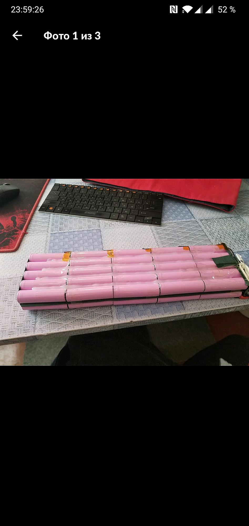

Уважаемые форумчане! Столкнулся со странной проблемой BMS 16s 45A 48В для LiFePo4 вот такая https://ru.aliexpress.com/item/16-s-45A-48-LiFePo4-BMS-LFP-PCM/32851156929.html
Батарея собрана год назад. Все прошлое лето нормально откатал. Перезимовала не удачно. Короткий заряд разряд. Разобрал. Нашел слабые секции - большой разряд. Восстановил зарядив отдельно
на imax b6 несколько раз. Но теперь что-то с балансировкой. То одна, то другая секции разряжаются быстрее и заряжаются быстрее. Короче говоря батарея в сборе потеряла от исходной емкости 15Ач примерно 15-20%.
Радиатор BMS не греется вообще. Что могло получиться и как проверить BMS.

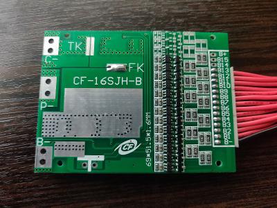

uk137
BMS всегда холодный !!!

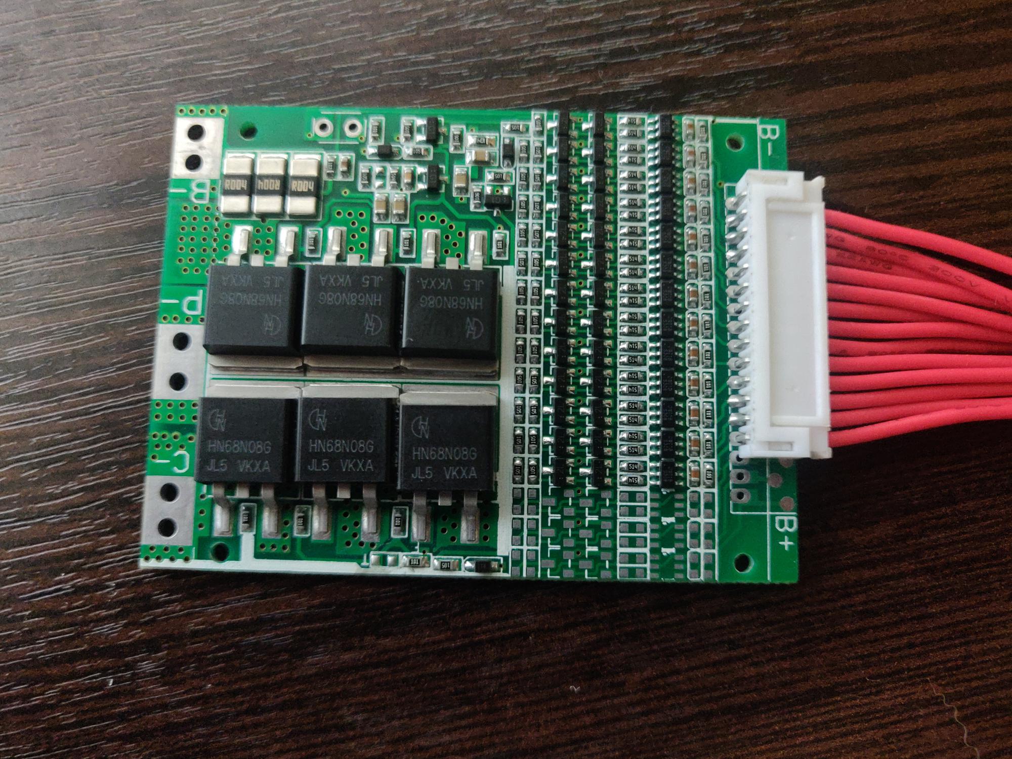

Снял радиатор BMS и вижу:
так должно быть по описанию продавца.
А тут вижу нет диода с права, и плата оказалась не на 16S, а недособранная 20S !!!
Это нормально?
Я еще сомневаюсь, что она для LiFEPO4.

На плате BMS напряжение между C- и B- 4.39V при подключенном разъеме блока питания. Блок питания при этом не заряжает. Если разъем отключить, то  напряжение между C- и B-  -3.34V??
Резисторы ключи и проч. абсолютно холодные. Как выравнивание то может происходить если  тепло не выделяется ??? Куда заряд с перезаряженных банок сливается?
Есть конечно еще мысль одна. Что дело в зарядном блоке питания. Возможно не доходит дело до балансировки если она включается когда на ячейке больше 3.6V.
Сам блок питания отключатся раньше, чем процесс начинается. Блок питания 58,4V 3A

Не ждите чудес от БМС. Они не балансируют, как правило.
Это оч. часто обсуждается на форуме. У вас есть легкий разбаланс и заметный разбег по емкости между элементами. Чего вы к БМС привязались..не пойму?
Проблемы связанные с балансировкой обсуждаются в других темах. Вам помочь с поиском?

Есть ли разбег между элементами?
Да, он есть, и это (почти) нормально.
Холодная БМС? ...а она и должна быть холодной. Если не считать одного двух резисторов, нагрев которых надо ловить в очень узком диапазоне напряжений.
ЛЖФ имеет оч. крутую характеристику заряда. Его реально сложно сбалансировать силами БМС.
Как вариант, оставить на неделю, на зарядке...посмотреть, что будет.
Но лучше руками, методики описывались 100500 раз.  :kidding:
