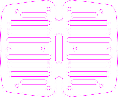

Сообщение из темы: Моноколесо Ninebot One Z(Z6, Z8, Z10) 18" стр.127 пользователь igor_kovchegin:
   Может кому пригодится векторный рисунок шаблона для вырезания новой шкурки на педали. Скачать можно здесь https://yadi.sk/d/KDt-8Bg2rBYIww

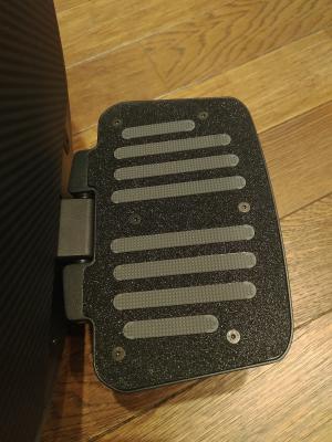

   Моноколесо Ninebot One Z(Z6, Z8, Z10) 18" стр.127, вариант:
   Сначала, срезаются ножом резинки заподлицо с металлом, потом наклеивается цельная наждачная шкурка и обрезается по краям.
   Необратимое изменение - резинки не восстановить, (хотя подножки отдельно продаются).
   На зиму лучше перевернуть накладку (металлическую стр. 141), чтобы шкурки НЕ было, так снегу не на что будет налипать и педаль будет легко очищаться. Не знаю, лично пробовал открутил 6 болтов на подножке, накладку отсоединить не смог.

     igor_kovchegin: Вырезал шкурки по шаблону, который выкладывал выше. Штатные винты не закрыты шкуркой, можно сменить на шипы, без отрывания шкурки.
   Оригинал сообщения по ссылке.
https://electrotransport.ru/index.php?topic=48837.2358#topmsg
   Сделал такие накладочки, чтобы лучше зацеп был с колесом и педали/шипы не царапали корпус.
   Оригинал сообщения стр. 133 по ссылке (первое сообщение на странице).

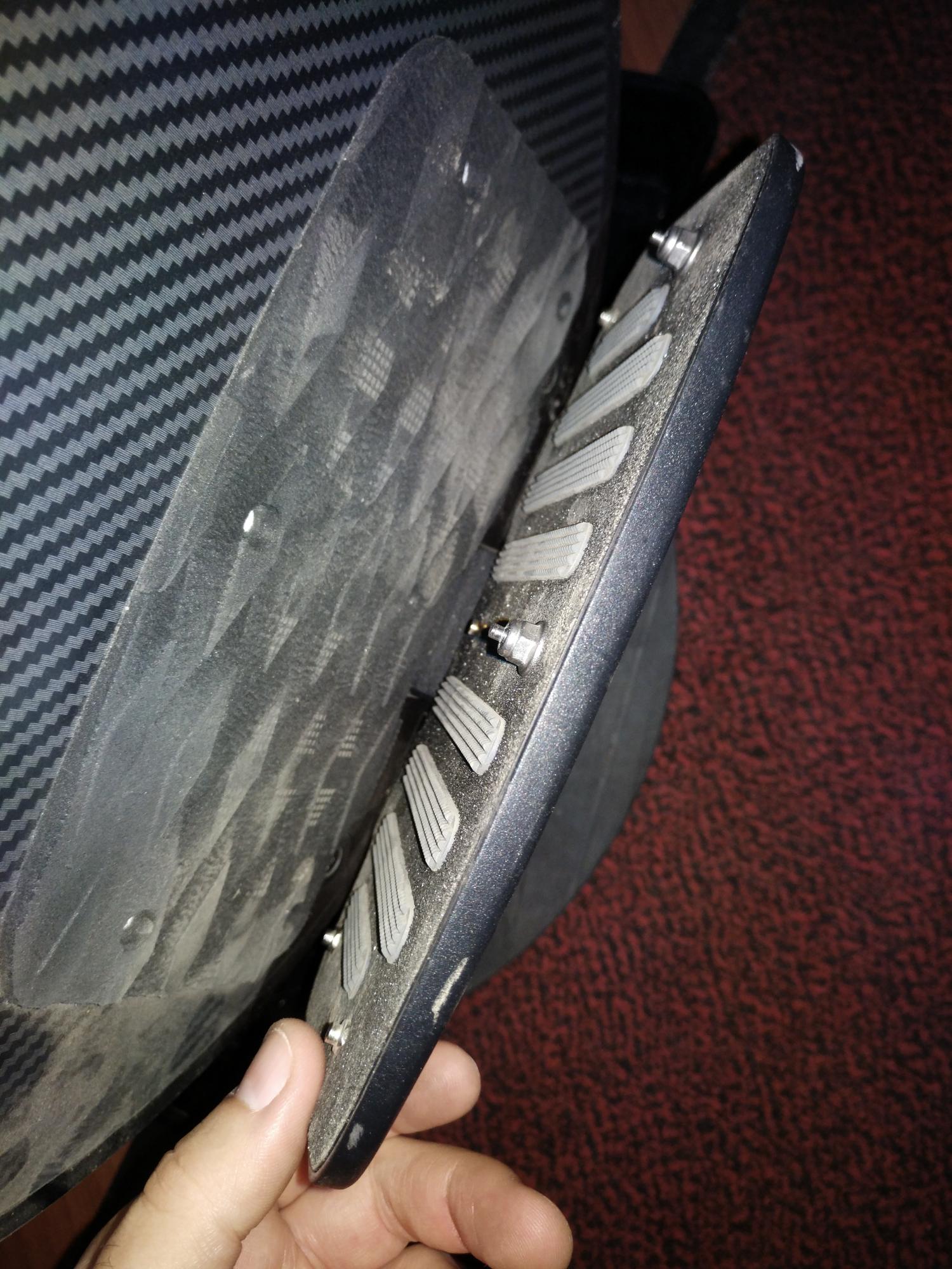

   Сообщение из темы: Моноколесо Ninebot One Z(Z6, Z8, Z10) 18" стр.137 пользователь igor_kovchegin:
   Может кому интересно, апгрейд педалей велошиповкой. Закручивал через резиновое кольцо, чтобы шипы не скрипели и не заглублялись слишком сильно.
https://electrotransport.ru/index.php?topic=48837.2448#topmsg
Тесты показали, что велошипы коротковаты для  моноколеса.. Вкрутил парочку длинных.
   Сообщение из темы: Моноколесо Ninebot One Z(Z6, Z8, Z10) 18" стр.140 пользователь igor_kovchegin:
https://electrotransport.ru/index.php?topic=48837.2502#topmsg
Два длинных шипа, вкручены спереди, с наружной части подножки.
igor_kovchegin отмечает, что шипы, могут портить подошву обуви

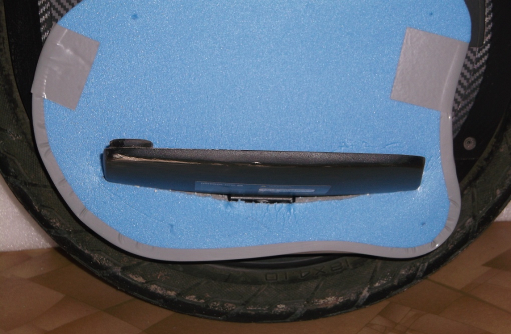

   Насчет подушек, Экодрифт как профессионал в обзоре "Эксплуатация Z6. Первый выезд, теория управления и выводы", не побоялся написать:
   "Кроме того, без подушки очень сложно контролировать поведение колеса в повороте. Корпус при этом болезненно давит на голень. Тоже самое касается начала движения или езды на одной ноге. Очень нужна подушка."

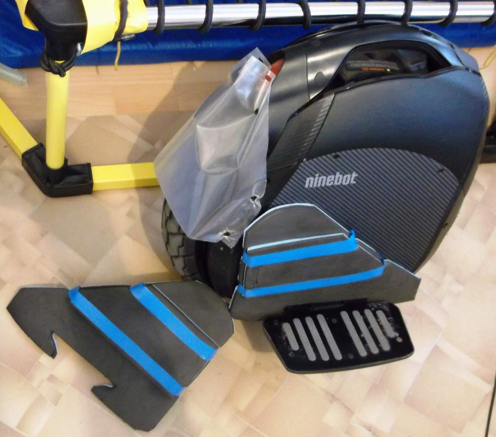

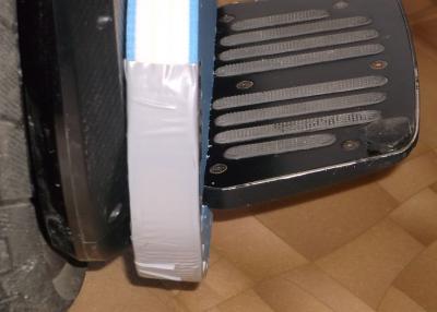

   Насчет подушек (в области подножек): Первые три дня, можно легко изготовить такие (два слоя туристического коврика), но потом на дальних поездках обнаруживается недостаток (помимо невозможности закрывать подножку без их снятия) подушки сами постепенно снимаются в процессе езды.

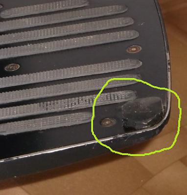

   Насчет наклеивания резинок: обнаружил резинки на подножке больше стираются спереди с наружной стороны. Для предотвращения истирания наклеил резинку из нейлона (спорт товары, резинка с усилием растяжения 10 – 15 кг (именно нейлон, а не обычная резина, т.к. она скользит)). На фото.
   Для дальних, комфортных поездок, с редким закрытием подножек, можно изготовить такие подножки, они не снимаются, комфорт в повороте, на неровностях, если сделать прорезь по профилю подножки (гладкий срез дает электро лобзик), то снимаются / одеваются за одну минуту. Сделаны из мягкой доски для плавания.

Принцип модернизации подножек:
   1. Наклеивание резинки на наружный передний край подножки позволяет, (это важно) – вслепую – на ощупь определять, где нога стоит на подножке, т.е. её не нужно как раньше прижимать к корпусу, что бы чувствовать уверенность, плюс наклеенная резинка довольно серьезный упор - она выше заводских резинок в два раза, и на неё в какой то степени можно опереться (на неё можно давить немного вбок, а на заводские только сверху вниз), т.к. она идет по наружной части.
   По идее заводские резинки должны были бы идти по наружному краю подножки, потому что моноколесо постоянно при поворотах наклоняется, и ногу нужно либо прижимать к корпусу где нет подушки, либо опирать на резинку которая идет (должна идти) по наружному края подножки.
   В принципе наклеенная резинка, позволяет получается ездить без подушек в области подножек.

   Резинка имеет кучу плюсов перед шипами (которые вкручиваются вместо болтов):
   1-й: Она стоит на самом краю подножки, как упор (подножки небольшие и каждый сантиметр на счету) в отличие от шипа
   2-й: Не портит обувь
   3-й: Может быть любой формы (вырезал из ленты из нейлона, усилие растяжение 10 кг)
   4-й: Не мешает переступать, двигать ногу.
   Для больших скоростей больше 20 км/ч её не проверял, меня это решение устраивает. Шипы надо где то специально покупать, а такая лента в любом спорт магазине.
