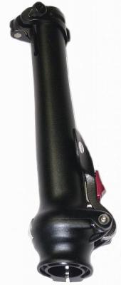

Мне хочется сделать руль моего Лошары складывающимся, чтобы было удобнее перевозить в машине.
Складывающимся как в самом руле (handlebar), так и в стойке. Складывающиеся рули продаются, это не проблема. А вот складывающихся стоек или адаптеров - нема! Чтобы было так: я снимаю свою рулевую стойку (стандартную, 1 целая 1/8 дюйма) с колонки (она зажата хомутом), на колонку-папу одеваю маму адаптера, у которого есть складной механизм, и затягиваю ее ее (вот это поворот! два "её" подряд!  :dance:) хомутом, а на другом его конце - такая же колонка-папа, а уже на нее я снова насаживаю ту же рулевую стойку, которую затягиваю ее штатным хомутом. Казалось бы, нужная штука, на нее должен быть спрос - но ничего вроде бы нет! Я не нашел.
Нашел вот что, но не совсем то, что мне нужно.
(https://www.amazon.com/dp/B07CHKND56)
Да, эта хрень складывается. Но на нижнем конце у нее "папа", который вставляется в рулевую колонку и распирается внутри, что как-то не айс. Во-вторых, наверху у нее своя телескопическая стойка, а мне она не нужна (ну, например, потому что мне надо длиннее). Мне нужен только складывающийся переходник, а остальное я сам найду!
Может, кто знает что-нибудь по этим критериям?

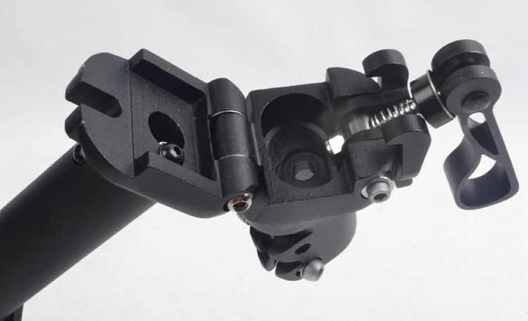

А вот такой похожий - тут нормальное качество?
https://www.amazon.com/dp/B07D5S3HJ3/
Вроде бы внизу тоже два винта на хомуте, но сам хомут кажется короче, чем тот, что на али.
Еще непонятно, есть разные модели - та, что в ОП, "Stem With Teeth", а эта - "Stem Without Teeth". Что они имеют в виду под "зубами"? Резьбу на трубе рулевой стойки? (если что, у меня с резьбой)

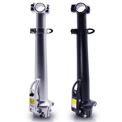

Странно, что нет просто складывающегося переходника для конвертации любого существующего стандартного 1 1/8" руля (имеется в виду Т-образный руль, зажимаемый на стойке хомутом, а не как в горных велосипедах, где внутри трубы такая "звездочка", которая затягивается и распирается в трубе) в складывающийся. Короткий переходник, а не эти дилды. Мама->шарнир->папа, фсё! Казалось бы, на всякое желание должен быть продукт, а необходимость сделать нескладной руль складным - не такая уж и редкая. А эти выше перечисленные штуки - это спецзапчасти для готовых складных велов...

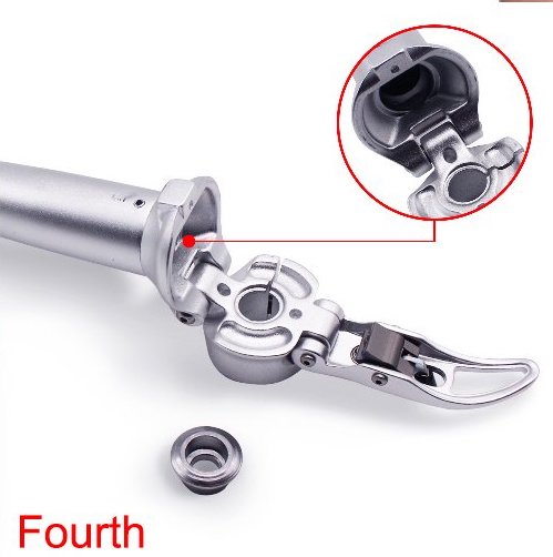

Вот узел с али:
Вот с амазона:
Какой лучше? Но главное - почему?
Басарга
На Али два крючка, на Амазоне один, и не крючок, меньше площадь.
Не знаю, сугубо моё ИМХО, надо закручивать винт. Надежно.
Вот как на этом
https://veloolimp.com/vynos-rulya-velosipeda-promax-skladnoj-so-shtokom-d254kh366mmkhd254-chjornyj-ztb17690.html
ReSharVladimir
На том, который я порекомендовал, кроме этих двух крючков механизм еще эксцентриком фиксируются, чтобы люфта не было. Тот, который винтом затягивается, у меня на французском складном велике сына используется. Если их сравнивать, то ранее рекомендованный мной вариант толще и надежней выглядит. Он для BMX велосипедов рекомендован. А если учесть, что у самоката больше нагрузка на руль, чем у велосипеда...
