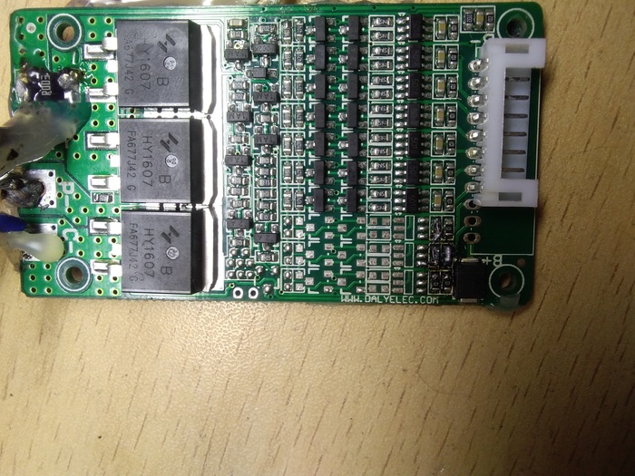

Не пойму, можно ли использовать такую BMS для мотора и контроллера, поддерживающих рекуперацию?
MoRoman
Работать будет, но есть риск перезарядить батарею, т.к. в такой bms через разрядный порт не мониторится заряд.

подскажите, в чем выгода обьединенного и раздельного порта?  (я купил контроллер мотора с рекуперацией, и хотел купить с common port, но может быть у serial port ecть какое-то другое преимущество)

[user]anton2[/user], не знаю преимуществ несимметричной bms
Выгода в цене и размерах.
В симметричной, все силовые ключи используются для контроля заряда и разряда. Предположим 10 на разряд и 10 на заряд, всего 20.
Но...зарядный ток, как правило, заметно ниже разрядного. Тогда зачем ставить 10 дорогих транзиков?
Если достаточно всего 3 или даже 2 шт.  ;-)

Цитата: илс от 20 Апр. 2019 в 21:39Выгода в цене и размерах.
если только в этом, то цена 1580р и 1530р, по-моему, не имеет значение? (как раз эти красные блоки смотрел, делигринпауер)
а рекуперация то будет работать? (ведь у моего контроллера  kt48zwsrld-hy01L только 3 вывода для подключения motor,(A,B,C,) а не 2, как в схеме для separate port которая там выше приведена)
хотя наверно этот факт обозначает, что к нему можно только подключать  BMS separate PORT, или можно  можно ИХ как то обьединить, если хочется подключить BMS common port?
Силовые транзики стоят копейки, поэтому разница в цене - невелика.
Рекуперация будет в любом случае, ничего объединять не надо.   ;-)
