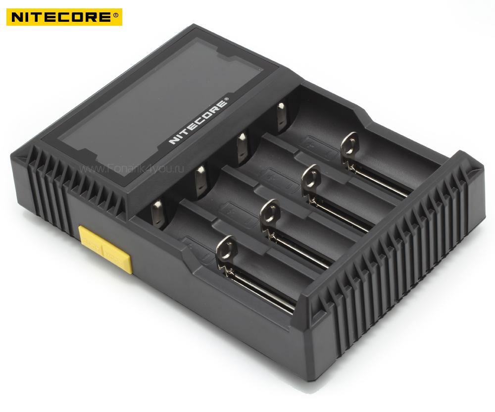

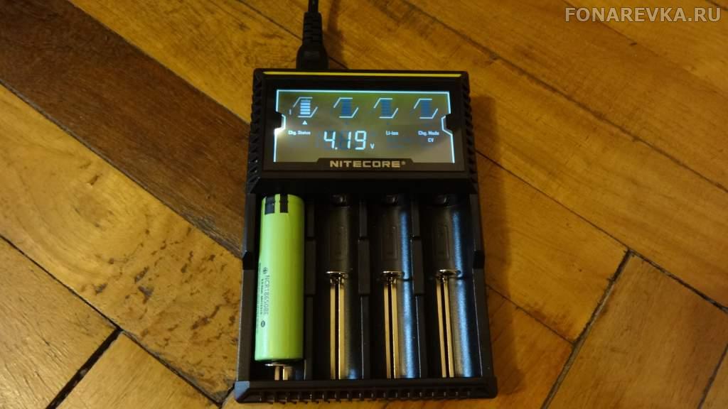

Не раз уже подмечено, что мало кого заботит балансировка элементов в батарее, которая практически всеми бмс-ками начинает выполняться только "под самым горлышком" по вольтажу. В Imax B6 тоже есть балансировка, но разве у этого зу (или ещё где) она работает в том "специальном режиме"? На самом деле, никакого вреда от заряда лития "по горло" нет, а вред именно в заряде большими токами, особенно в верхнем районе - фактически элементы не заряжаются, потому как сильные токи заставляют появляться на выводах "пустое" напряжение, не соответствующее закаченной ёмкости - как только заряд большим током прекращается, то напряжение начинает падать. Основной заряд лития происходит в режиме СС (током), после чего переходя в режим СV (поддержка постоянным напряжением). Но и этот режим никак не может быть бЕз тОковым, просто в режиме СС ток более сильный и постоянный (не путать со стабилизированным), а в режиме СV он меняющийся, в зависимости от состояния ака\батареи в данный момент времени. Причём, иногда в режиме СV зарядные токи по силе могут быть как в разы меньше, чем в режиме основного заряда (СС), так и кратковременно приближаться к нему. Вы можете легко в этом убедиться на примере вот такого бытового зарядного устройства, в котором ежесекундно сменяется индикация "напряжение ака -- ток заряда -- время заряда"
