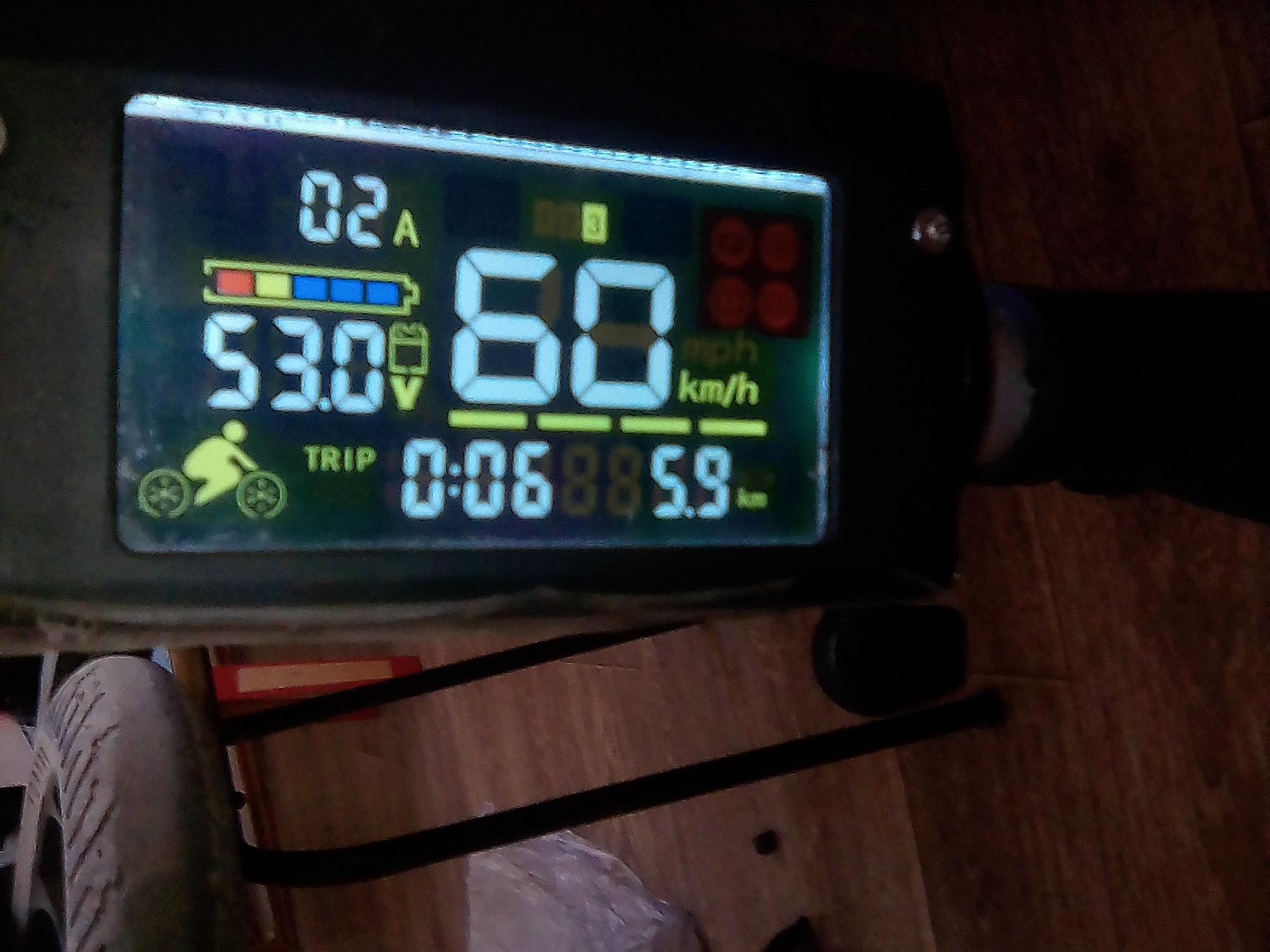

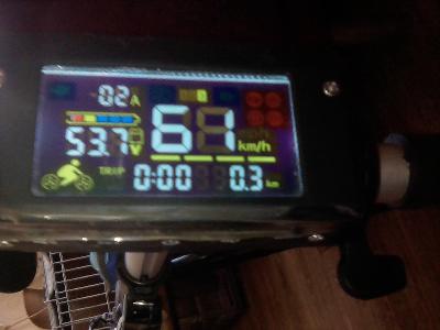

zaicevod

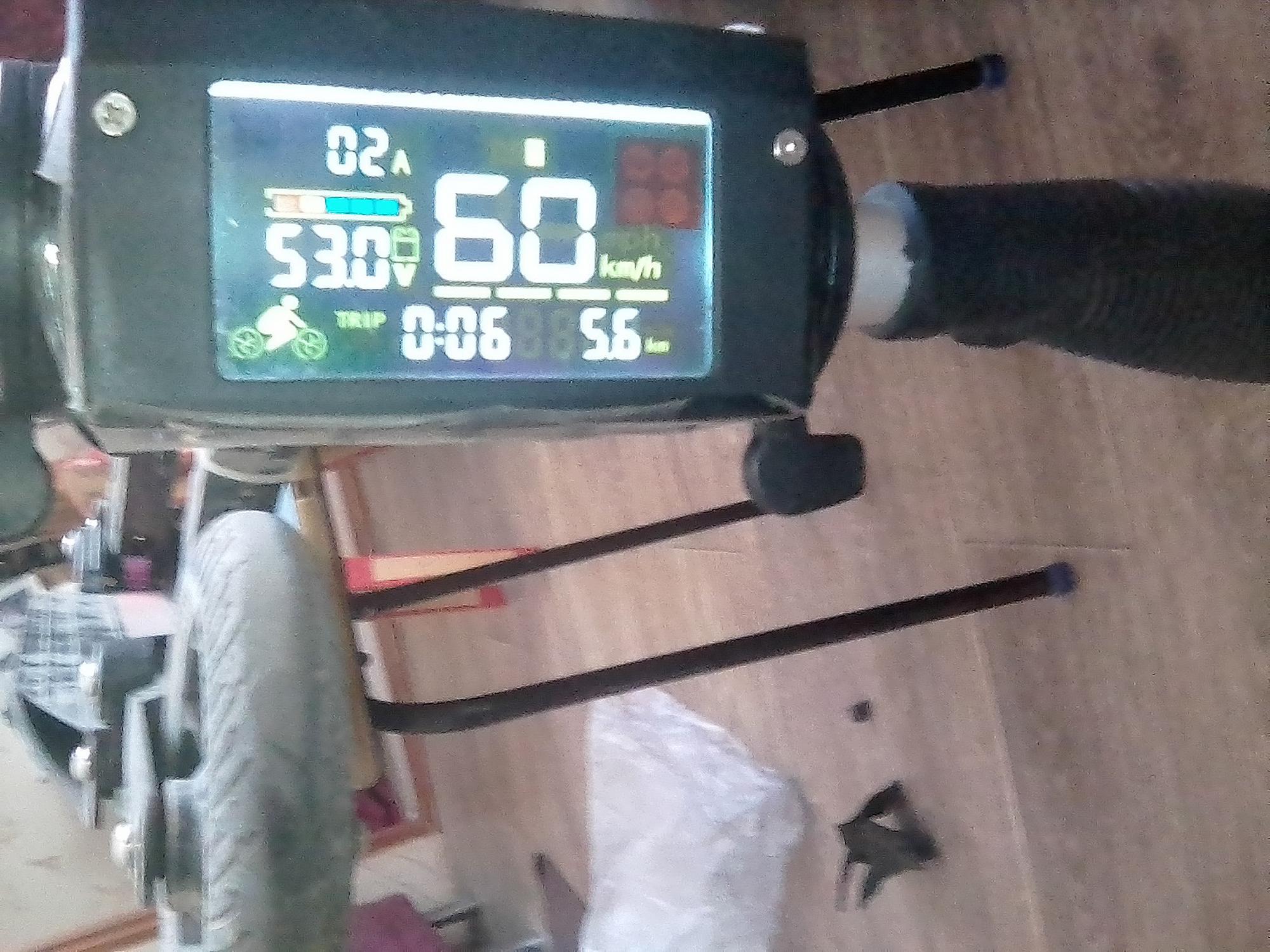

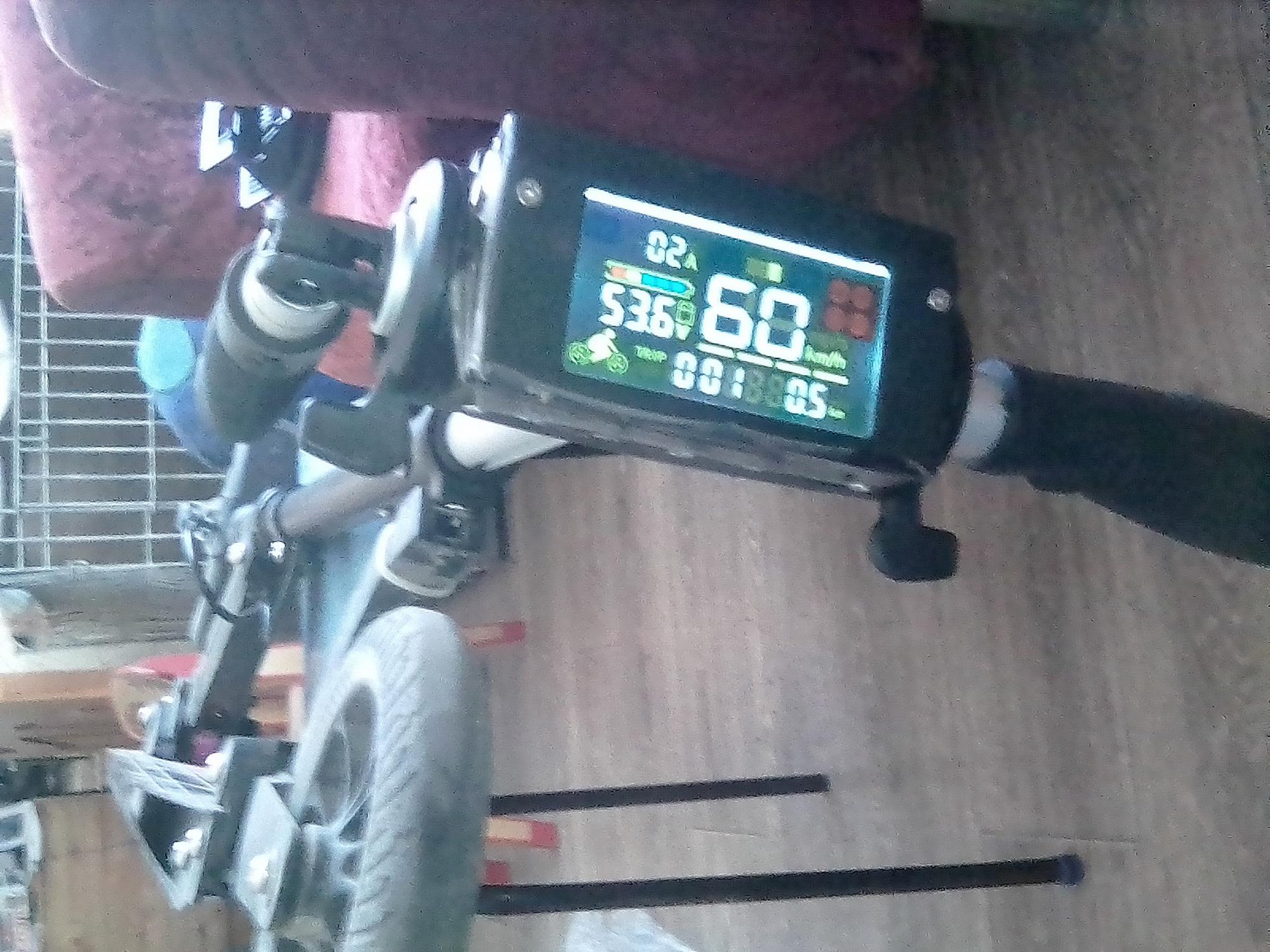

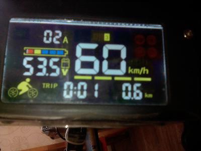

мои эксперименты по подключению 48 вольт-РАБОТАЕТ!!!,НА ХОЛОСТОМ НА ТРЕТЬЕЙ-60!!!,5 км(на холостом)-мотор не греется.  КТО СДЕЛАЕТ МОДИФИЦИРОВАННУЮ ПЕРЕДНЮЮ КРЫШКУ!???

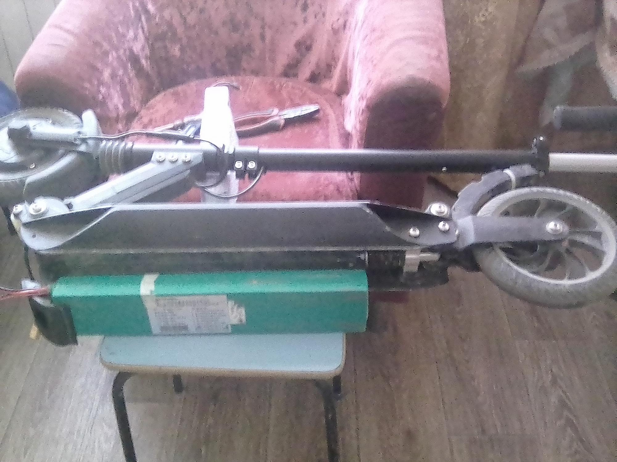

MrCherry

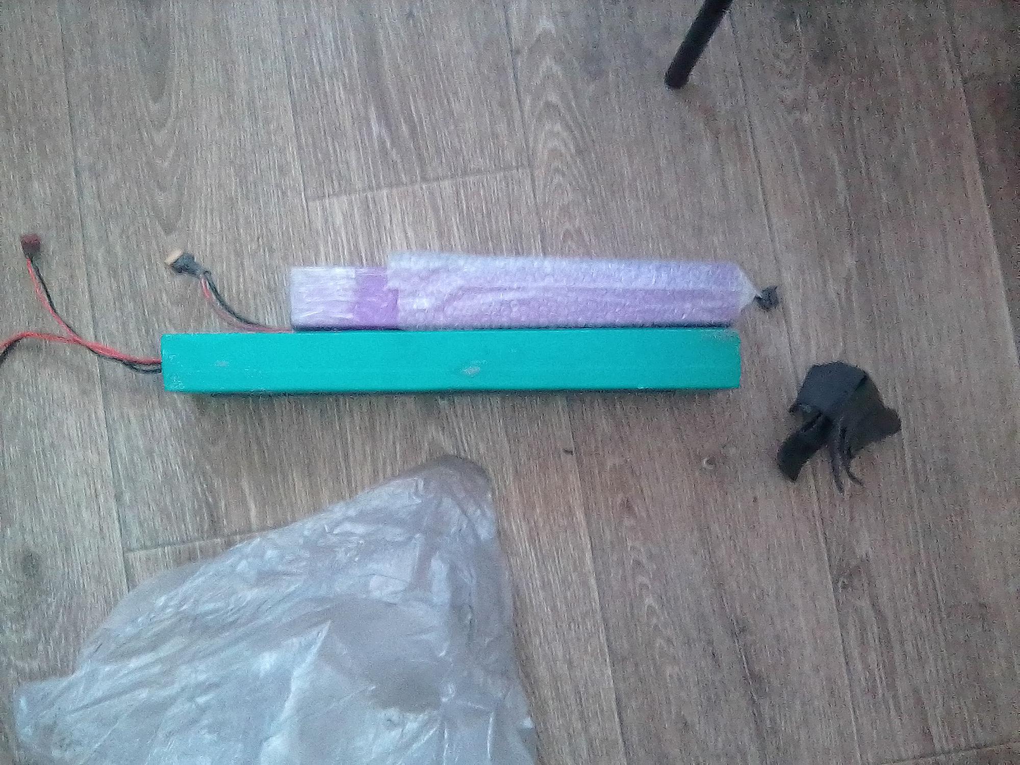

[user]zaicevod[/user], какую бмс поставили?) 13s3p акб?

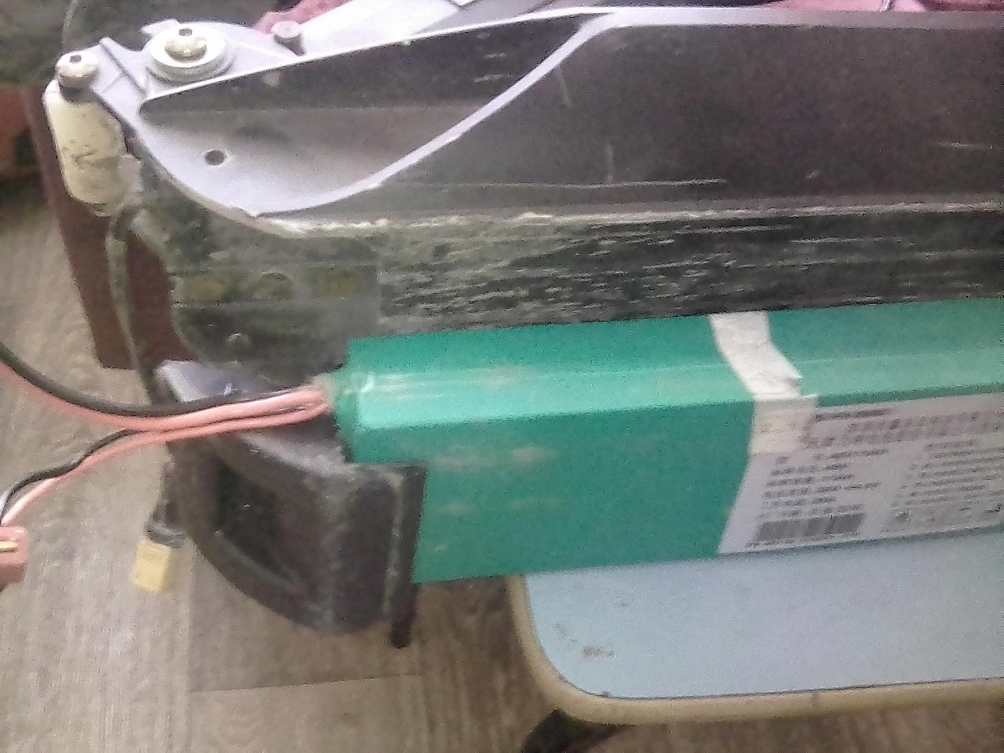

zaicevod
акб с куги м3-48 вольт,сборка заводская

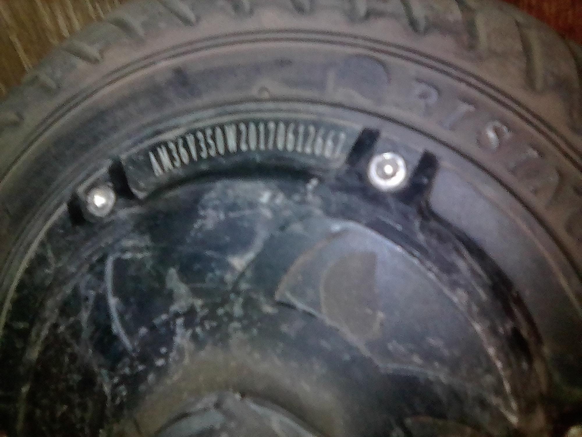

inwin
[user]zaicevod[/user], можете написать что у вас указано на гравировке мк?
zaicevod
в*ш*г -390*72*40 + провода,на колесе-36 вольт,350 ватт
гироскутеры от 6,5"до12",kugoo s2,,,
inwin
[user]zaicevod[/user], какие буквы в самом начале гравировки?

MrCherry
В моём случае буквы ваще ничего не значат. Ат и вб обинаково едет и жрет
inwin
[user]zaicevod[/user], поздравляю, у вас элитное мк ;) уменя такое же.
сейчас ссылку поищу.
https://electrotransport.ru/index.php?msg=1590426 на крышку для 48в батареи.
Добавлено 18 Апр 2019 в 12:01
[user]MrCherry[/user], разница есть, особенно когда дело касается фабрики АМ.

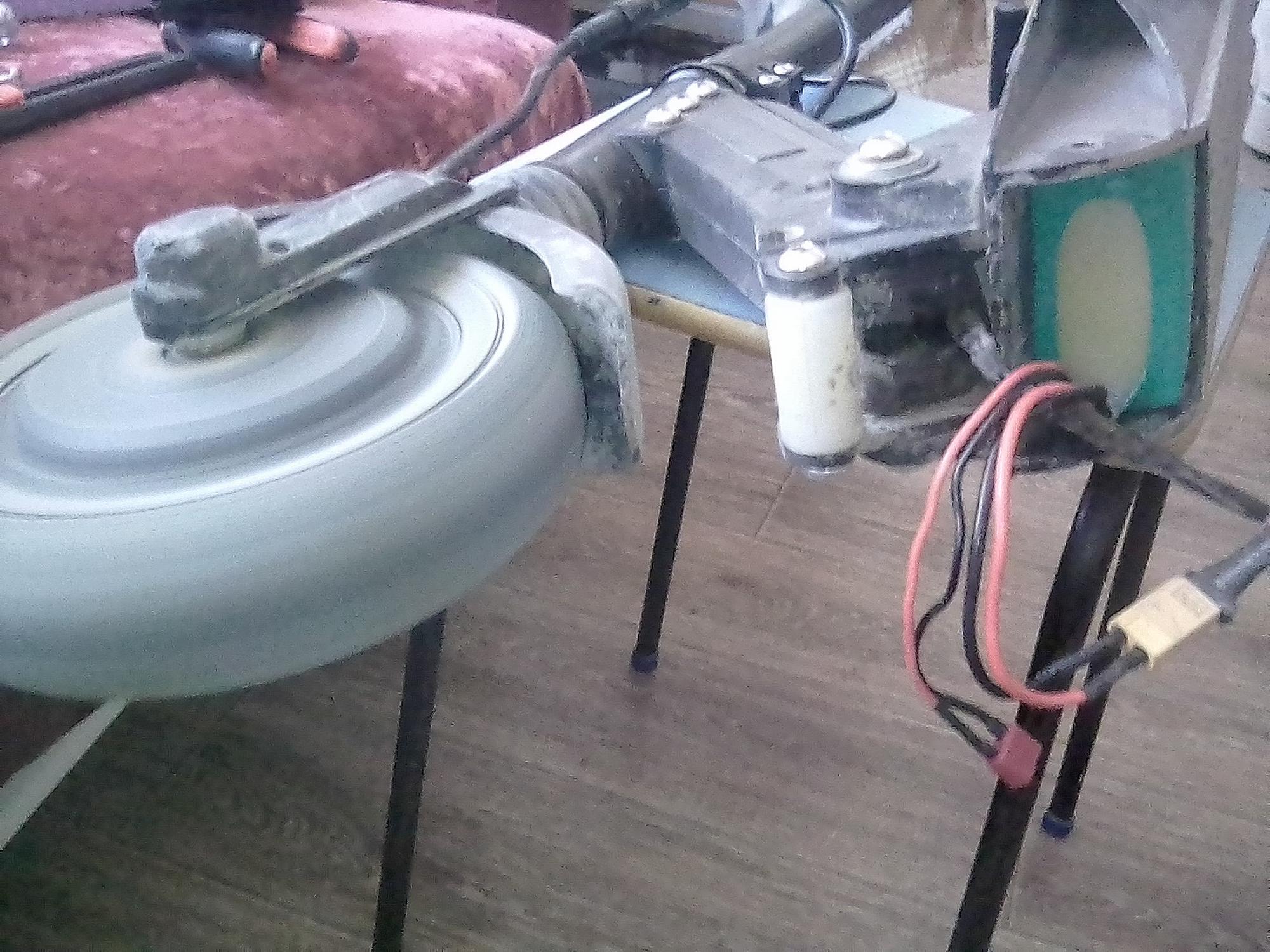

zaicevod

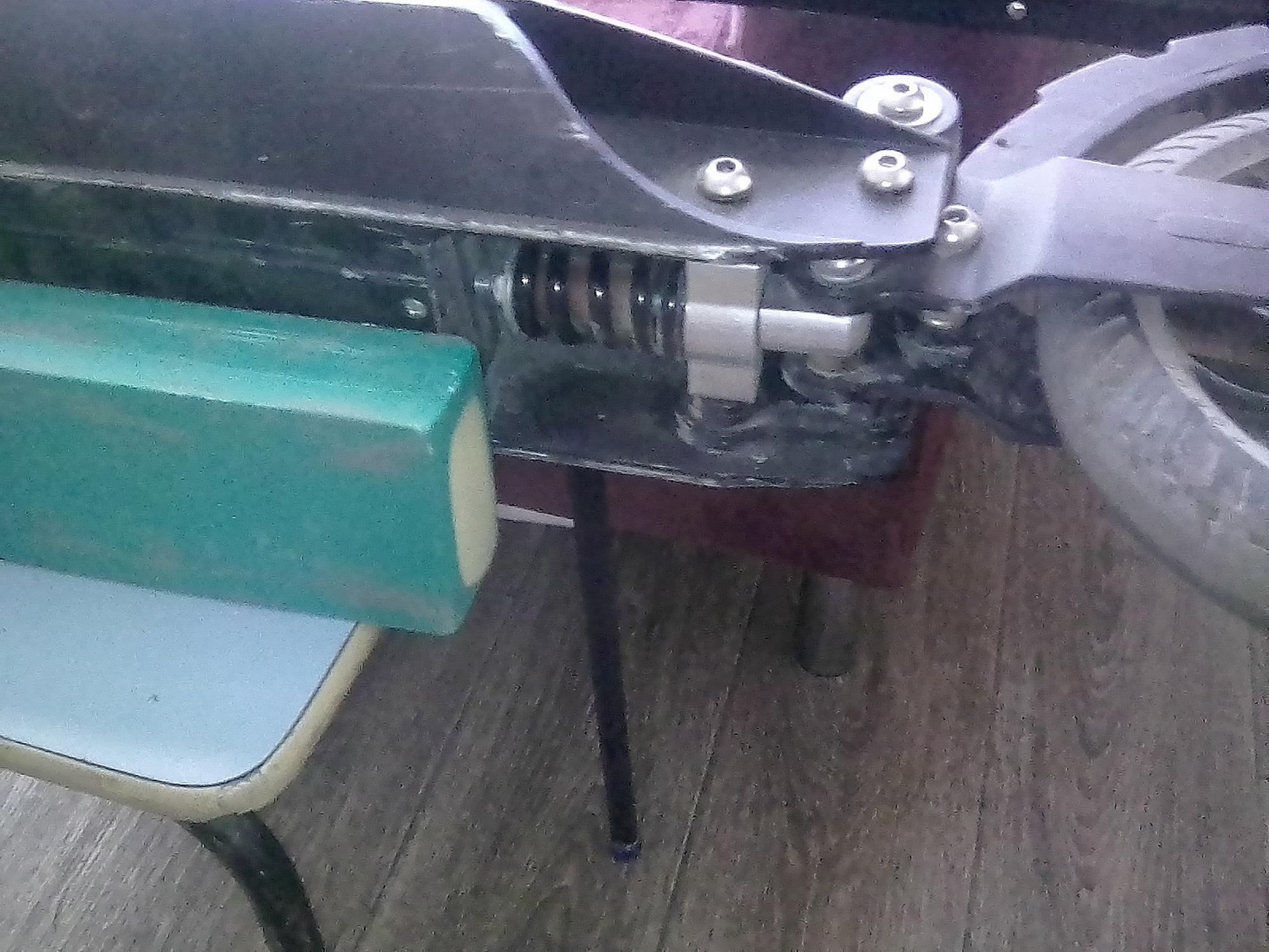

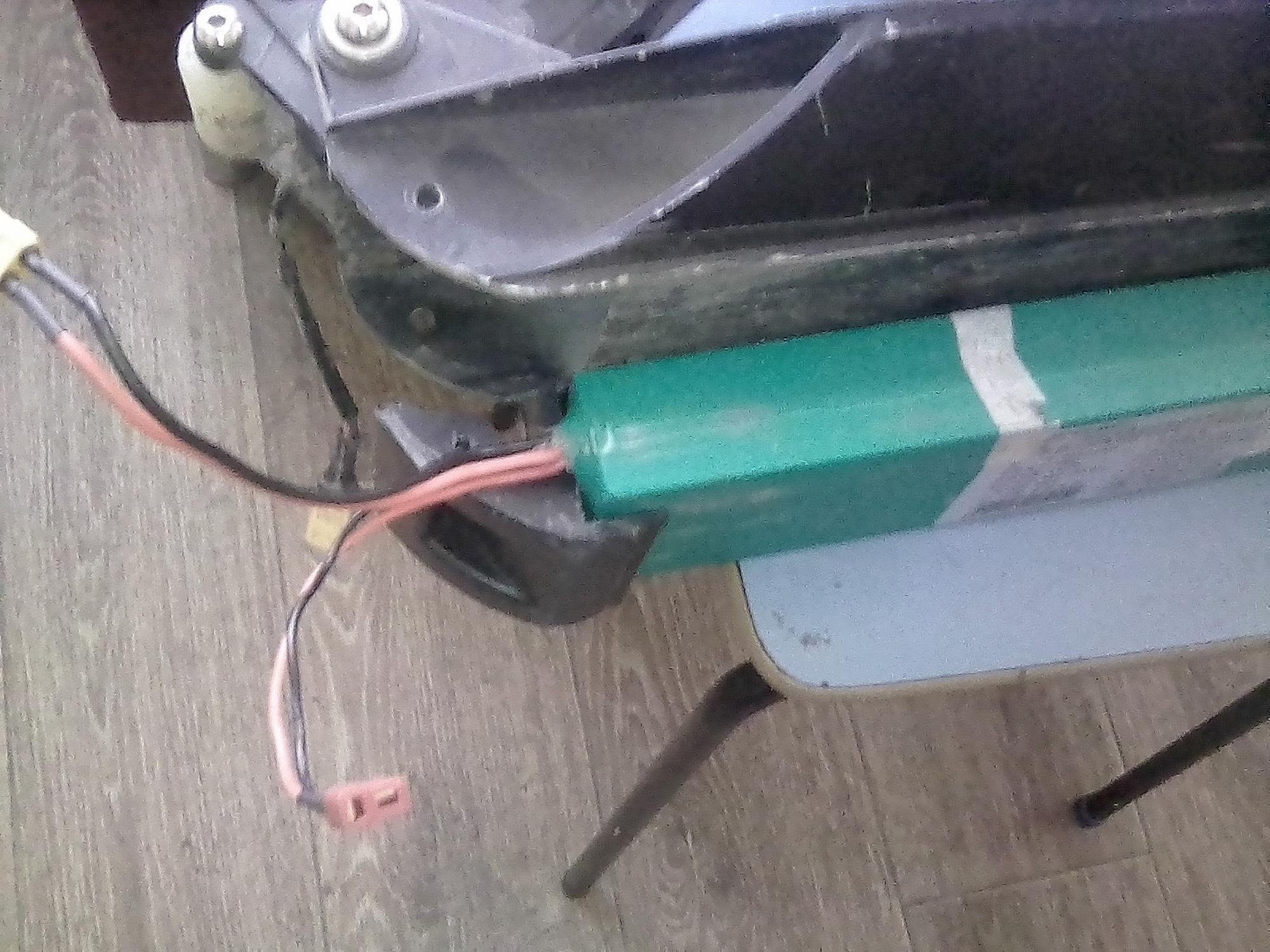

сегодня не удержался,замотал вместо крышки передней стретчем и скотчем ,пробег и вольтаж и время-на фото,ощущения-во прёт!!!до 45-разогнал!колесо-тёпленькое,но и на 36 вольтах также грелось-слегка,болят суставы,трясёт-прилично(начал думать о пневме,и защите),надо очки-приехал в слезах,большую часть дороги в режиме 20-25+круиз рулит,из потерь-пришлось тормозить где то с 38 -ВСЕМИ ТОРМОЗАМИ!сломал ногой часть крыла с катафотом,думаю что в спокойном режиме ещё 5 км-реально.
