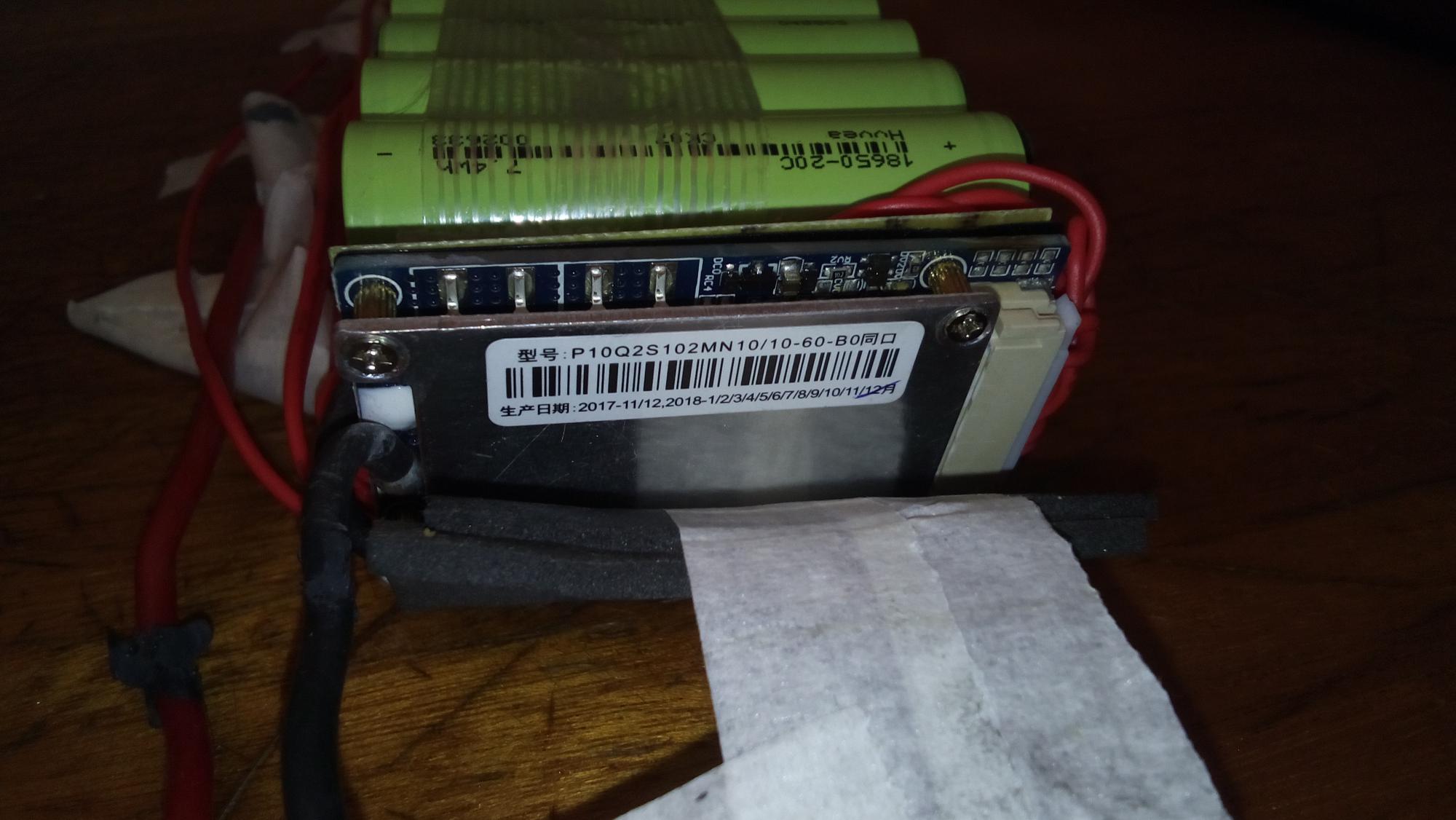

gpowerek
#44
Распечатал батарею.
Произведена 01.2019
бмс (что можете про неё сказать?)
В целом собрано не плохо
Банки
Этикетка с надписью 8.8Ah полное вранье.. 2000mAh на банку в лучшем случае..
Вот сижу и думаю, дербанить или нет?
производителем заявлен максимальный ток разряда в 6а.

inwin
[user]gpowerek[/user], можете справа сделать фото?
Цитировать
промеряли, есть ли разбалансировка?

inwin
[user]MoRoman[/user], выдирали из сборки 1 аналогичный элемент этого же производителя. при разряде током 1а, элемент выдал заявленные значения, указанные на термоусадке элемента. так что думаю и тут элементы будут соответствовать надписи нанесенной на элемент.
https://electrotransport.ru/index.php?msg=1526826
Добавлено 13 Апр. 2019 в 09:38
[user]gpowerek[/user], если есть возможность, снимите крышку с бмс и сделайте хорошее фото, но скорее всего бмс без балансировки.

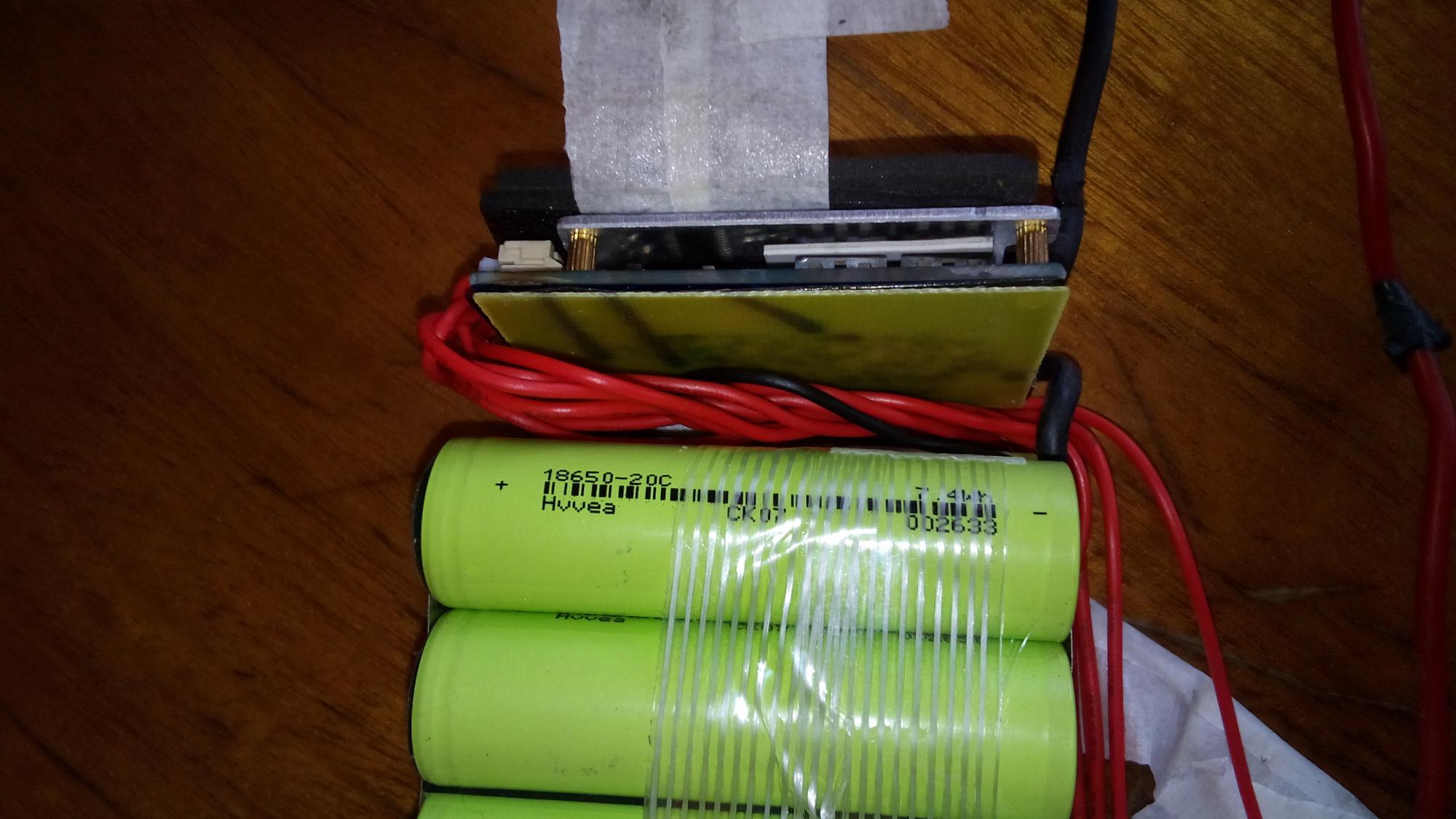

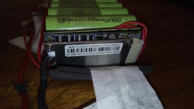

gpowerek
Уже почти собрал обратно.. Вот такая фотка о чем то скажет?
JILONG S3 - 2018 - Handmade: задний привод на лифте + передний дисковый тормоз.
Yokamura G - 2021 - пушка-гонка только по ДОП.
inwin
[user]gpowerek[/user], нет. нужно видеть рассыпуху на плате.
если будет возможность, то сфотографируйте обратную сторону батареи.
Цитировать
gpowerek
так выше же выкладывал другую сторону.. сейчас уже запечатал батарею.. жду подсыхания герметика и буду внедрять назад..

inwin
[user]gpowerek[/user], сейчас она лежит, на той части, которую я хотел, что бы вы сфотографировали, что бы было полная картина :)
но ничего и так вы сделали хороший фототчет  :wow:
gpowerek
Цитата: inwin от 13 Апр. 2019 в 12:04сейчас она лежит, на той части
можете мне поверить, но она абсолютно идентична верхней..
