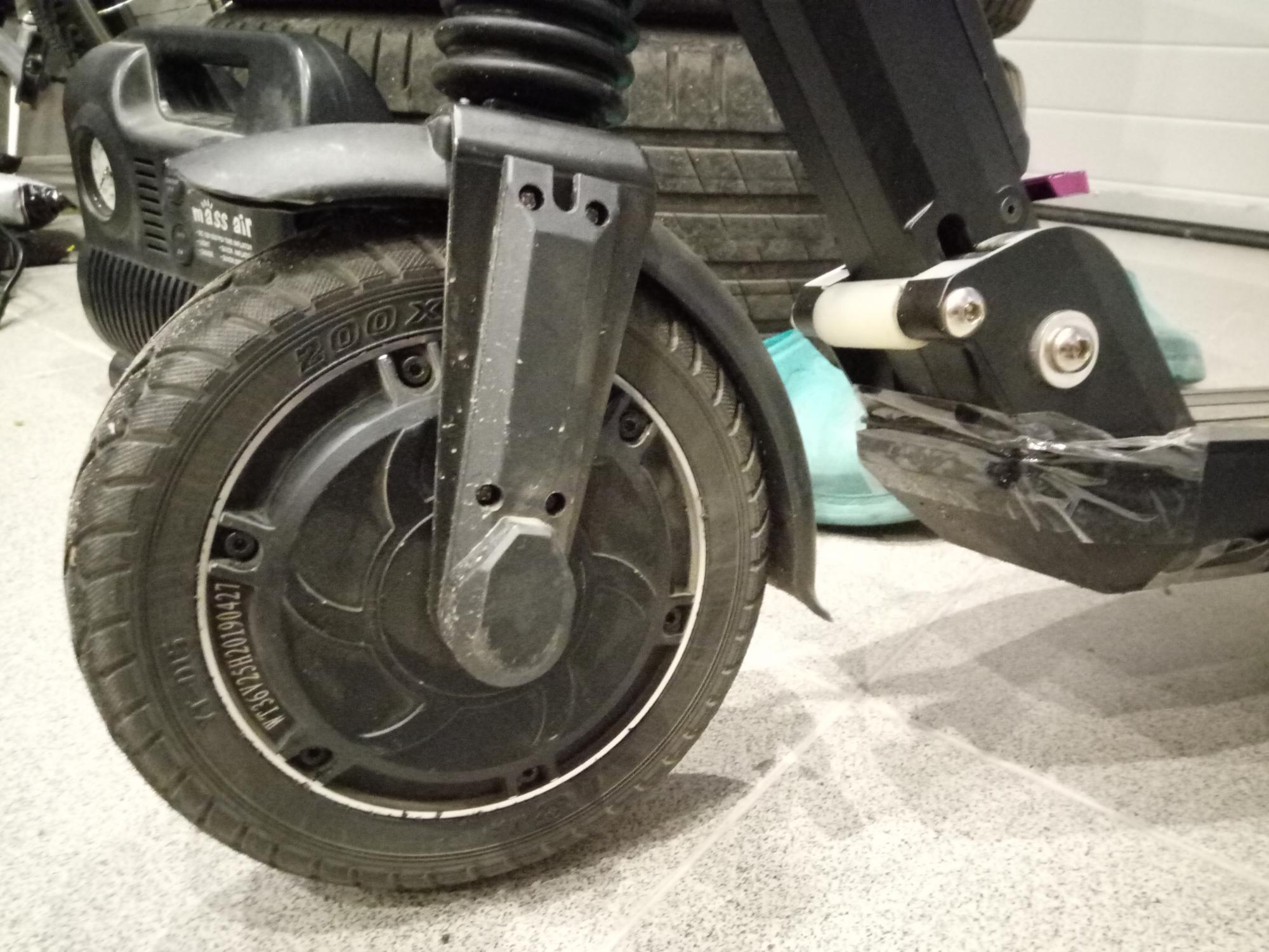

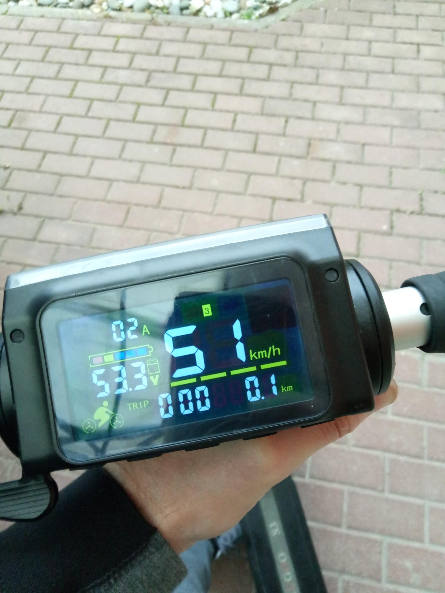

Stsh
Вот результат на холостых и тип колеса:
Тормоз заработал без переделки, но мне не нравится, тормозит хуже. Колесо не горячей, чем было. Прошел всего 10км, как разряжу батарею отпишусь, не пропали ли тормоза)), но это будет не быстро, погода уже дождь и снег. Пока тестирую батарею на крышке скотч, потом заклею термоклеем.
По скорости: по прямой на гладком, ровном асфальте без ветра 35-36км/ч, мой вес 77кг с одеждой.
ssilk
Цитата: Stsh от 28 Окт. 2019 в 22:20по прямой на гладком, ровном асфальте без ветра 35-36км/ч, мой вес 77кг с одеждой.
Все как у меня, то есть стандартный вариант для тягового колеса. Что касается тормоза, он остался таким как был, просто при 36 вольтах Вы тормозили со скорости 22-25 км/ч и тормозной путь был один, а на 48 вольтах Вы тормозите с 28-30 км/ч и тормозной путь другой(больше) поэтому и кажется, что тормоз стал хуже... Привыкните...) Хотя, могут быть варианты.
Цитата: Stsh от 28 Окт. 2019 в 22:20Вот результат на холостых
При правильных настройках должно быть 44-45 км/ч. Если у Вас 51 - значит, что то из трех параметров неверно: Количество магнитов, диаметр колеса или скорость часов. Смотрите, как работает спидометр,  БК получает от контроллера количество оборотов колеса, умножает их на длину окружности, которая вычисляется через диаметр и получает таким образом пройденный путь. Затем пройденный путь делит на время. Таким образом, если хоть одна из трех составляющих неверна - скорость будет показываться неверно.
Предлагаю проверить одометр и часы. Одометр проверяется ездой по заранее отмеренному участку, по картам или еще как... Допустим, взяли участок дороги длиной 500 метров и 5 раз проехали туда-обратно, одометр должен показать 5 км... Ну а часы проверяются секундомером смартфона. Были случаи, когда часы самоката спешили на 30%, не помню кто писал.
odo - 6650 км
Stsh
Цитата: ssilk от 29 Окт. 2019 в 00:30При правильных настройках должно быть 44-45 км/ч.
Все правильно, у меня есть колесо WB36V350, оно и дает 45 км/ч на холостых, но то что на фото WT36V25. Оставил его, думал пошустрей будет. Но под нагрузкой получается, что вышло одинаково. На всякий случай, конечно, скорость проверю.
ssilk
25Н в маркировке означает ширину магнитов - 25 мм.  Это значит, что номинальная мощность колеса около 280-300 Ватт, а не 350, как у WB.  Возможно, колесо  WT "скоростное", но ему не хватает мощности, чтобы полностью показать свои способности под нагрузкой... Хорошо бы померить ток на холостых, теоретически, у скоростного колеса ток должен быть выше.
Но в общем то, это не важно, едет и хорошо. ) От нашего самоката трудно ожидать суперспособности...)
odo - 6650 км
cephal
Цитата: ssilk от 29 Окт. 2019 в 09:04Хорошо бы померить ток на холостых, теоретически, у скоростного колеса ток должен быть выше.
Так у него на фото на холостом горит 02А ток на дисплее. Я сразу подумал про скоростное, потому как на моем АТ на ХХ тоже максимум 44км/ч и настройки все верные. А вот потребление на холостых всегда по нулям в амперах, то есть ниже 1А там точно. 2А многовато без нагрузки явно. А вот что по ровному не разгоняется выше 35 это странно для скоростного, даже маломощного мк. На АМ вроде народ писал что до сорока спокойно гоняли, хотя и вес там играет важную роль и тд.
