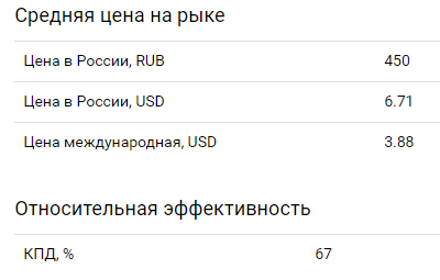

spb-e
Так може и имеет смысл сразу писать удельную стоимость Wh/$
Лучше в $  а то всякое  в этой стране бывает 1999,2008,2014......
КПД это все же то что относится к потере энергии при переходе из одной работы в другую.
9II-I82-78-78
VladimirT
На карточке батарейки указано 3 цены.
Средняя цена по России в RUB
Средняя цена по России  USD
Средняя цена в Мире USD
Т.е. можно сравнить цены и в USD и цены в России и за рубежем.

VladimirT
Внутри в БД хранится в USD. Т.е. при желании можно в любой момент обновить стоимость в RUB.
#10
Цитировать5. Что такое КПД?
Чем КПД ближе к 100%, тем больше мАч за единицу стоимости.
Очень режет глаз такая формулировка. Ач/у.е. - это удельная стоимость. Точнее, даже, не стоимость, а удельная выгода приобретения.
Удельная стоимость - это у.е./Ач. А для корректного сравнения батарей с разным номинальным напряжением, лучше считать относительно энергии, то есть у.е./Вт*ч (тыс.у.е./кВт*ч).
А КПД (хотя лучше назвать просто эффективностью) - это отношение слитой из банки энергии к залитой в неё во время зарядки. Но считать её смысла нет, потому что эта величина сильно плавает от зарядных/разрядных токов и температуры.

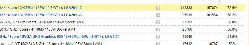

Цитата: VladimirT от 10 Апр. 2019 в 17:00
расчет ведется только внутри категории, т.е. сквозной расчета нет. Т.е. вопрос сравнения разных элементов в принципе не стоит.
А так автоматически будет возможность расчёта между категориями. Просто есть давно устоявшиеся привычные всем единицы измерения удельной стоимости чего бы то ни было: рублей за литр, рублей за килограмм, рублей за квадратный метр, рублей за тот же киловатт-час при измерении стоимости электроэнергии. Поэтому не стоит изобретать какие-то одному вам понятные единицы, а потом долго всем объяснять, что же они значат.
VladimirT
Возможно Вы и правы.
В описание свойств товаров относительный коэффициент вполне признанная практика.
Пример
VladimirT
Про КПД и цены.
Добавил выпадающие плашки с подробным описанием.
На этом вопрос цен и КПД считаю исчерпанным.
