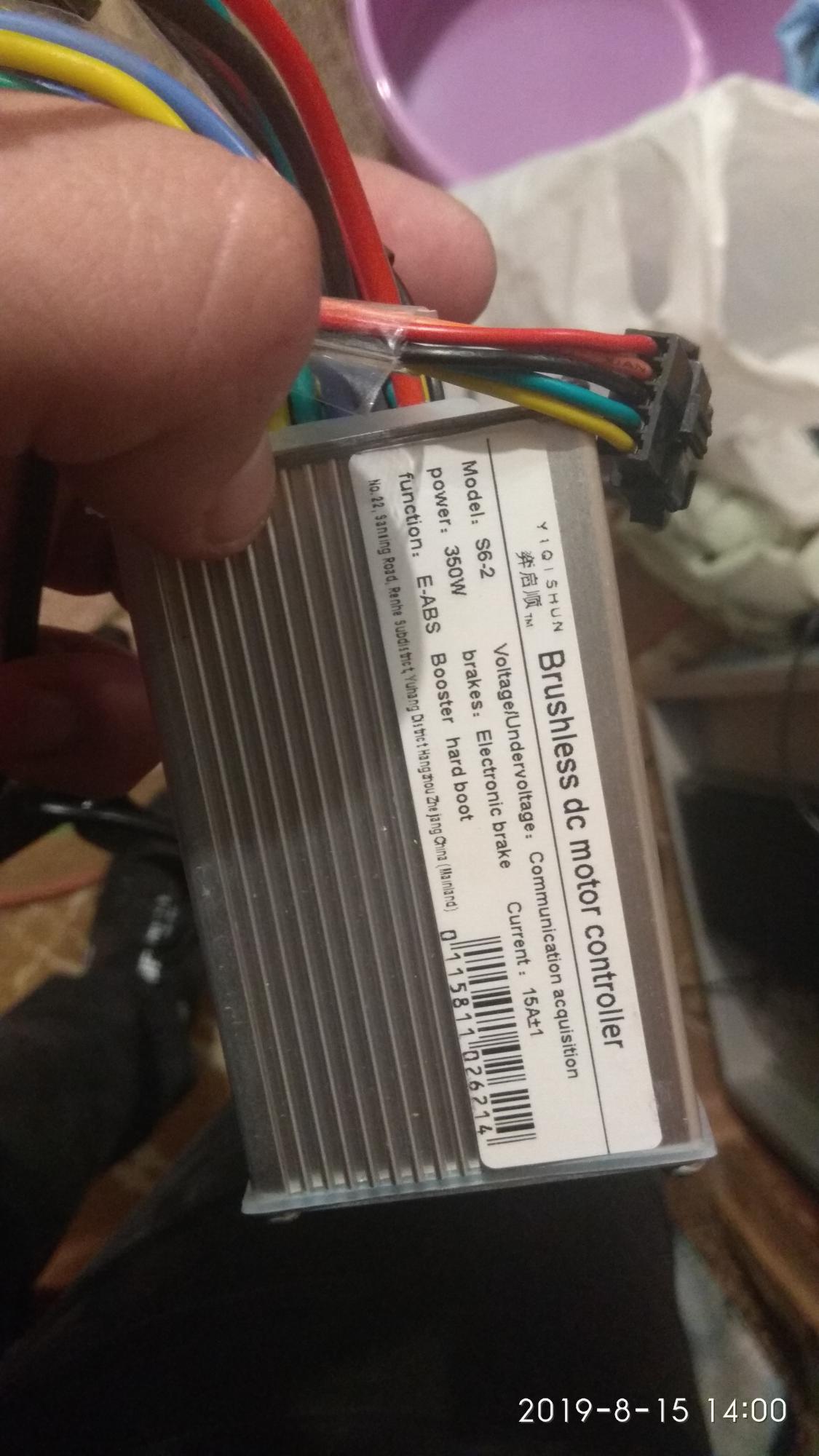

Ребята, привет.Прошу помощи. Собрал комплект на дисплее s830. Нашел инструкцию, выставил p9  и р10 что бы мотор ездил только от ручки газа.Так же выставил что бы скорость пас ограничивала скорость где 1 пас- 7 км/ч и 5 максимум.

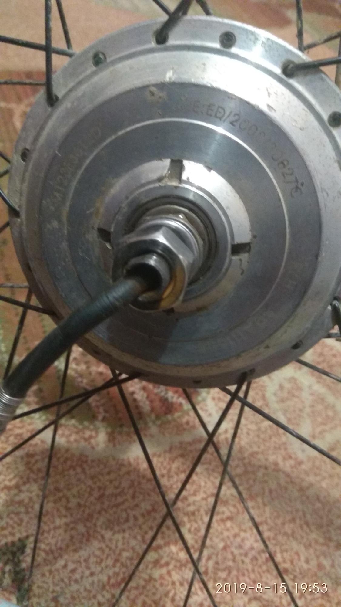

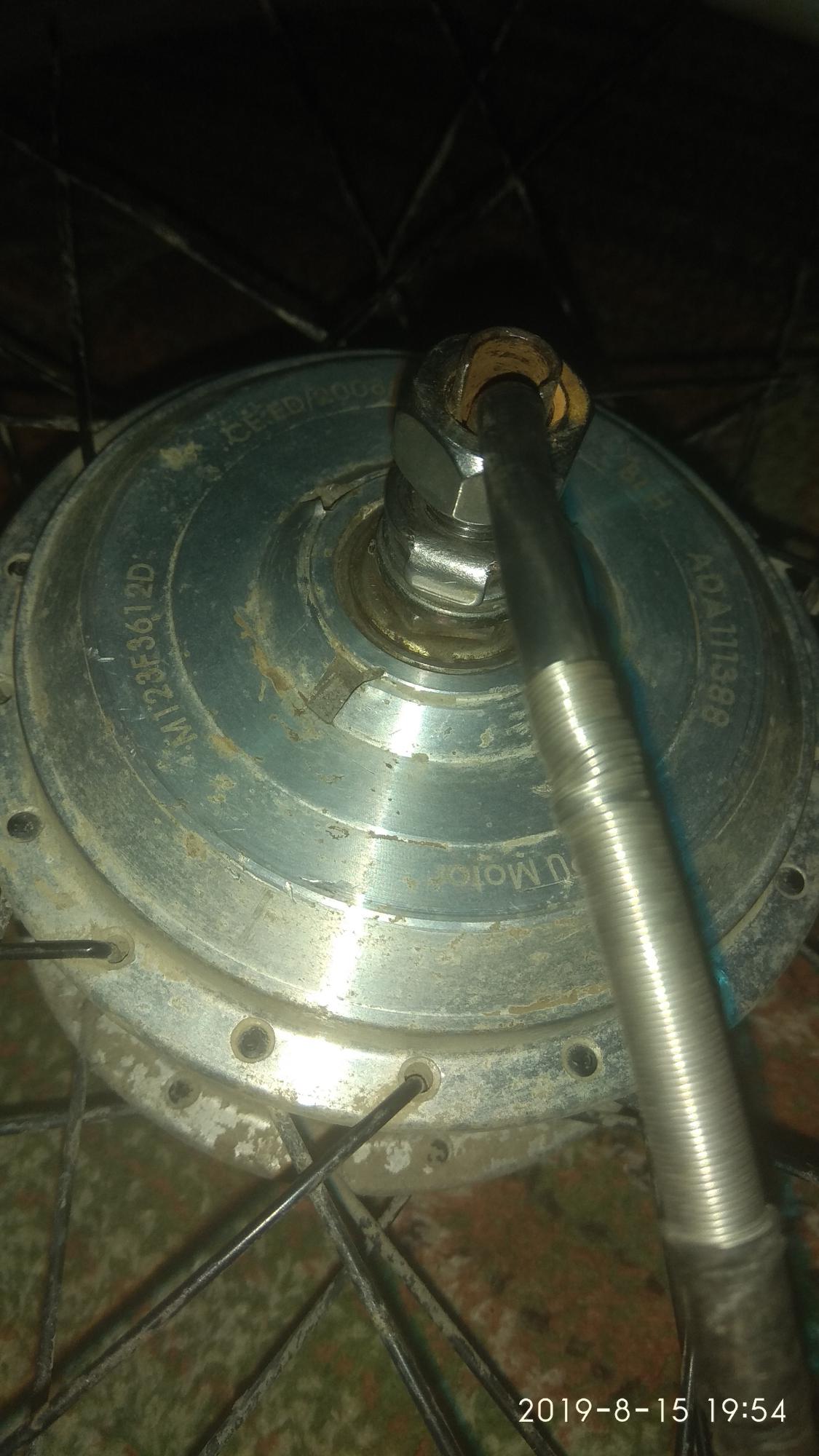

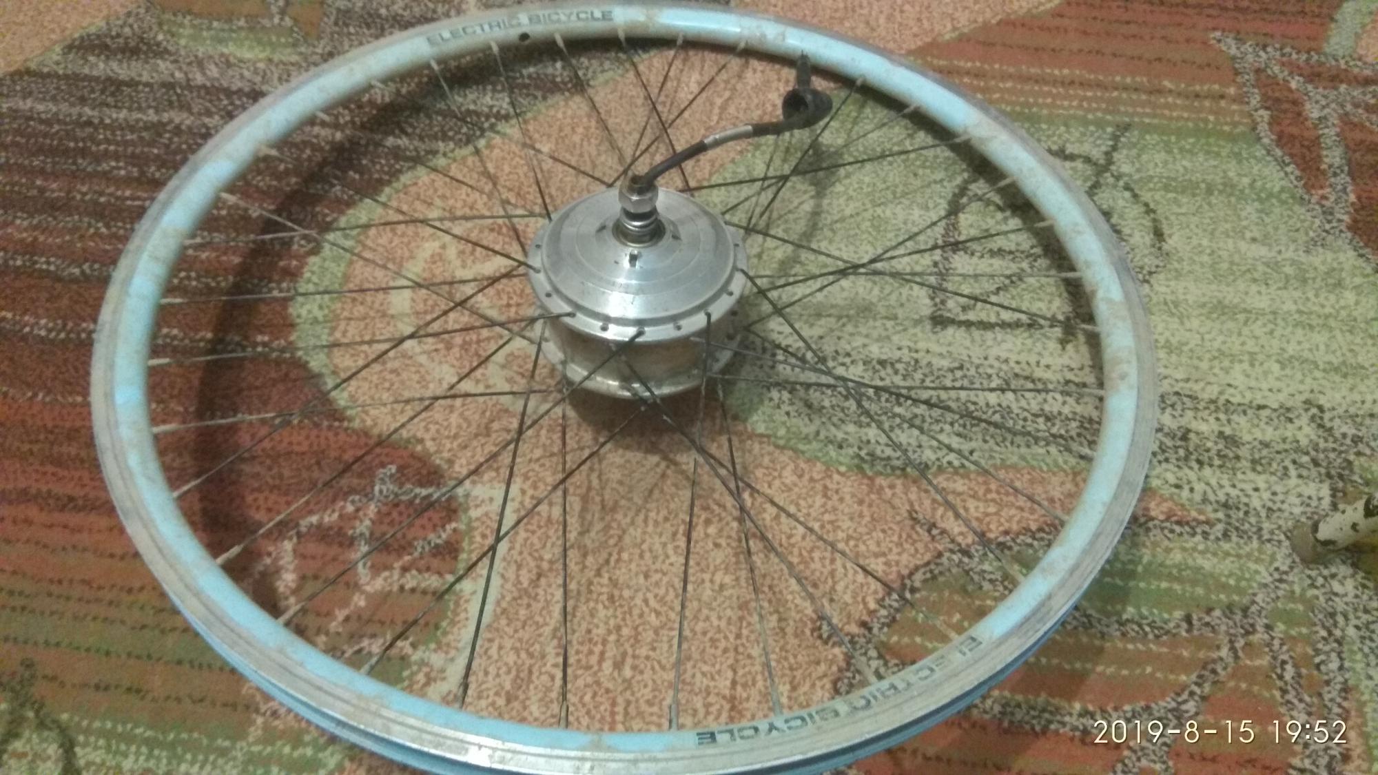

Двигатель у меня в 26м колесе 250вт(снял его на корабле, который шел с Японии, велосипед купил за 2.т.р,там было только колеса и рама,без батареи и контроллера.), я так понял что он без холлов, разъем Джульет(влагостойкий).
В проводке 3 фазы и 3 тонких провода. + - и белый провода ( я так думаю что это датчик скорости?)
Контроллер у меня может работать без холлов, но на штекере контроллера находится только 3 провода холлов, + и -. Т.е 5 проводов. На дисплее постоянно горит ошибка Е-7- неисправность мотора(потому что холлов не видит).
1.Как мне настроить контроллер,что бы он показывал правильную скорость,?
2.Как мне выставить правильный диаметр обода,в настройках стоит 5.0( максимальное значение 50), в инструкции написано что это настройка колеса в дюймах,точность о.1.При 26 значении скорость доходит до 80км/ч  :laugh: .
3.Как правильно выставить редукцию,кол-во магнитов что бы не спалить мотор.(контроллер у меня на 350 Вт.Могу выставть ток в 20А,могу и в 7,но не хочу,ибо форсаж иногда нужен.

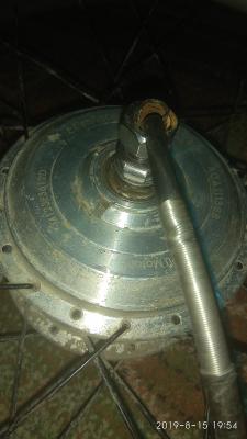

Мотор не знаю как разбирать,там не болтов ни шлицов для снятия.Фотку скину щас.
Фото мотора:
Инструкция:

Начну с конца - не забывай, что у дяди Ляо могут быть разные прошивки, так что Р17 может и не быть. У меня датчиков Холла тоже нет, поэтому скорость устанавливал экспериментально - сначала поставил 1\5, потом подгонял по GPS. Показывает напряжение, пробег и одометр работают только тогда, когда еду с мотором, педали и накат не считает. У меня на контроллере есть обучение: два проводка одного цвета(у меня - зеленые, у  yuraanapa - белые) с "папой" и "мамой", если у тебя такое есть попробуй обучить. По набору скорости - PAS я отключил, т.к. работает некоректно, использую как виртуальную коробку скоростей: ставлю 2( с 1 не тянет) и помалу жму на газ, когда скорость набрал перехожу на 3 и т.д., мне нравится. Если резко газану - гремят шестеренки, других шумов пока вроде нет.

Как ещё можно убрать ошибку с мотора? Резисторы впаять в штекер датчиков холла?))))
17 пункта у меня нет, провода на обучение зелёные,но зачем они нужны то?Этот режим создан только для того,что бы мотор заставить вращаться в другую сторону,если с фазами намудрил и т.д.На редукцию и скорость это не влияет.Скорость тоже показывает только тогда,когда едешь на моторе.Опытным путем подобрал значение размера обода,6.3 что бы скоросьб соответствовала реальной.

Да показывает у меня эту ошибку, да и флаг ей в руки. Она мне не мешает. А насчет обучения я с тобой не согласен, попробуй , может что и изменится.
Chezorezka
Попробовал обучение, ничего не меняется.Он просто крутится в другую сторону и все.Можно просто фазы поменять 2 любые и будет тоже самое.
Чего у тебя выставлено в п7? Сегодня игрался с этой настройкой.Ничего не получилось.Скорость показывает запредельную около сотки)))) ехать лучше не стал. Единственное что изменилось это чуть лучшая динамика разгона в диапазоне того звука и резонанса которые он раньше издавал.У меня в параметре п7 сейчас стоит 41 при 26 размере колеса ( п6-26)
Я нигде не могу найти обороты моего мотора... Мотор у меня Dapu M123 FS или FN. Там без разницы как. Сколько оборотов обычно идут такие моторы?
