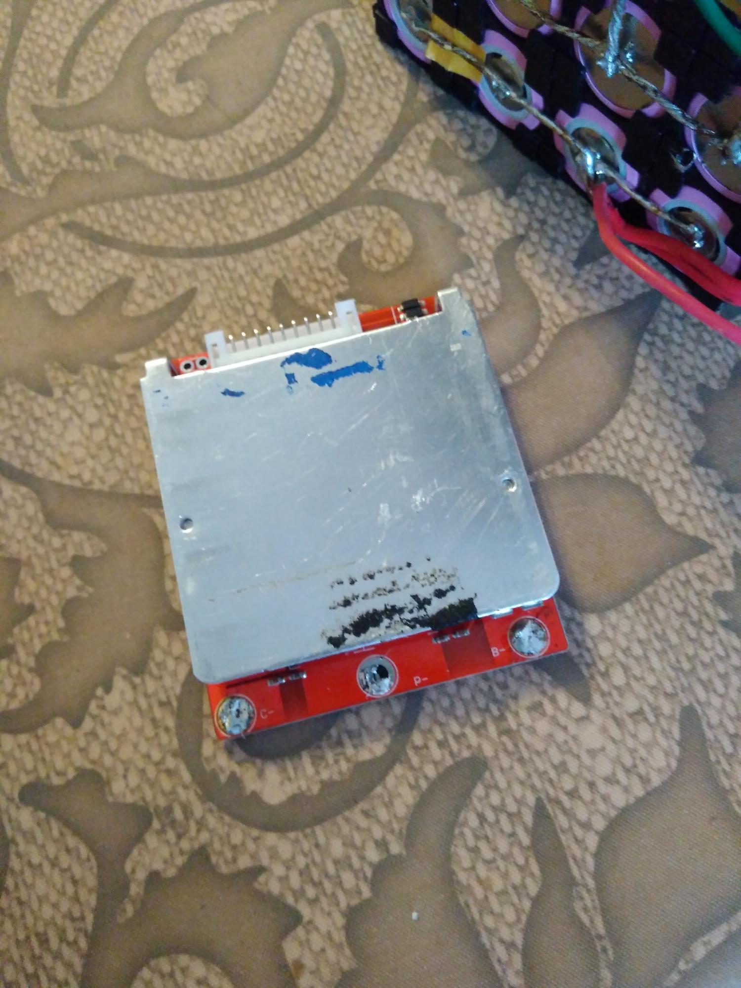

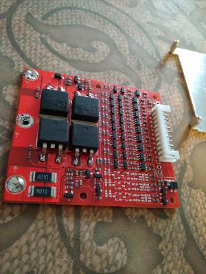

Эксперементально Ваши слова подтверждаются. Правда, на другой уже БМС проверил. Под нагрузкой если отключить один балансировочный провод - отключается БМС. Если включить с предварительно отсоединенным этим же проводом - работает как ни в чем не бывало. Блин, что же за БМС такие, видимо только для балансировки по зарядке с таким алгоритмом работы годятся.Фото БМС ниже. Которая не подсоединена - это с гироскутера и которая стояла до этого. Кстати на ней вообще не смог добиться отключения даже отсоеденив 3 провода. Отключается, только если весь шлейф балансировочных проводов выдернуть)

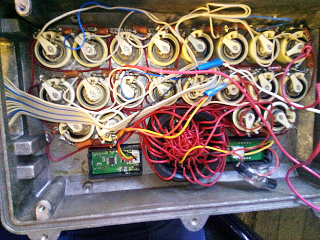

Казалось что его там делать, но оказалось даже при наличии всех деталей это заняло намного больше времени чем предполагалось. Вот фото обратной стороны для отрезвления.
С мощным низковольтным блоком питания и нагрузкой в виде мощной лампочки батарея довольно быстро проверяется (самая долгая процедура это заряд-разряд батареи между проверками верхних и нижних порогов, сама проверка 5 минутное дело).

На плате стоят мониторы напряжений, махонькие микросхемки на 3 или на 4 ножки обычно, они питаются каждая от своей ячейки, им что бы просигнализировать о снижении напряжения ниже порогового нужно питание (не помню какое минимальное напряжение питания у них). Так что когда на ячейке НОЛЬ, то питаться микросхеме монитора напряжения не от чего, и она естественно ни на что не реагирует.
А вот БМС построенные на микросхемах мониторящих сразу несколько каналов (обычно 5), те не дадут включить батарею с выкороченным каналом, так как питаются от 5 ячеек. Такие БМС позволяют выкоротить 1 или 2 канала, но строго определенных и с доработкой схемы (надо еще перепаять 1-2 резистора на плате).
