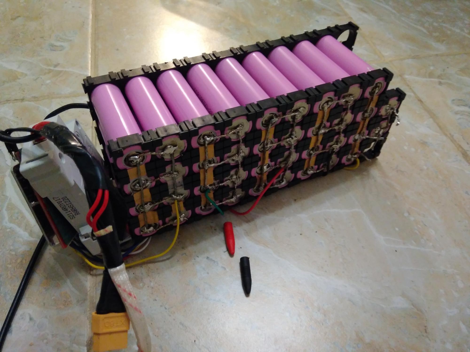

Пайкой собирался. Вроде долго не грел. На таких же ячейках другие гоняют и проблем нет. Да, тоже подозреваю bms. Не отключался, до последнего работал. BMS с гироскутера.

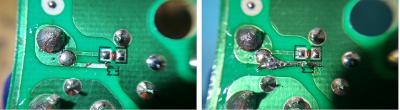

Картинки прикрепляю. Две банки из умершей ячейки изъял уже.
NEOART
При виде такой пайки сразу становится грустно, но для меня это скорее уже религиозные взгляды:) После такой сборки я бы крайне рекомендовал замерить емкость и сопротивление каждой группы, при заметном разбросе будут проблемы в будущем. Без необходимого оборудования собирать неизвестно из чего и с такой пайкой - надо быть с очень чугунными яйцами и страховать всё имущество в помещении где находится эта батарея;)

Цитата: diims от 30 Март 2019 в 21:30BMS с гироскутера
плохая идея
нету в них  балансиров как правило
diims
Цитата: v61 от 30 Март 2019 в 21:41
плохая идея
Я в терминах пока не очень.Балансир и плата BMS это одно и то же? Сама плата BMS с батареи  гироскутера это точно.
Как бы вот проверить эту BMS, вот в чем вопрос.

Нет, дешевые BMS как правило умеют только отключать нагрузку, когда напряжение на одной из групп выйдет за пределы нормы. А работающий балансир у пассивных вариантов - просто открывает ключ и "стравливает" лишнее напряжение конкретной группы в случае когда оно выходит за предел 4.2-4.3 вольт.

[user]diims[/user], на днях кажись такая-же БМС (на вашем фото плохо видно) нашему камраду тоже первую ячейку в ноль высосала.
Даже если получится зарядить -эти элементы будут проблемой в будущем. Лучше поменять. И работу БМС проверить.
