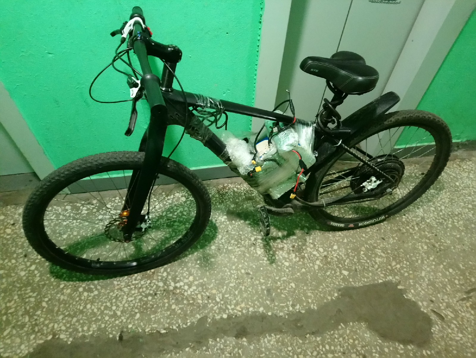

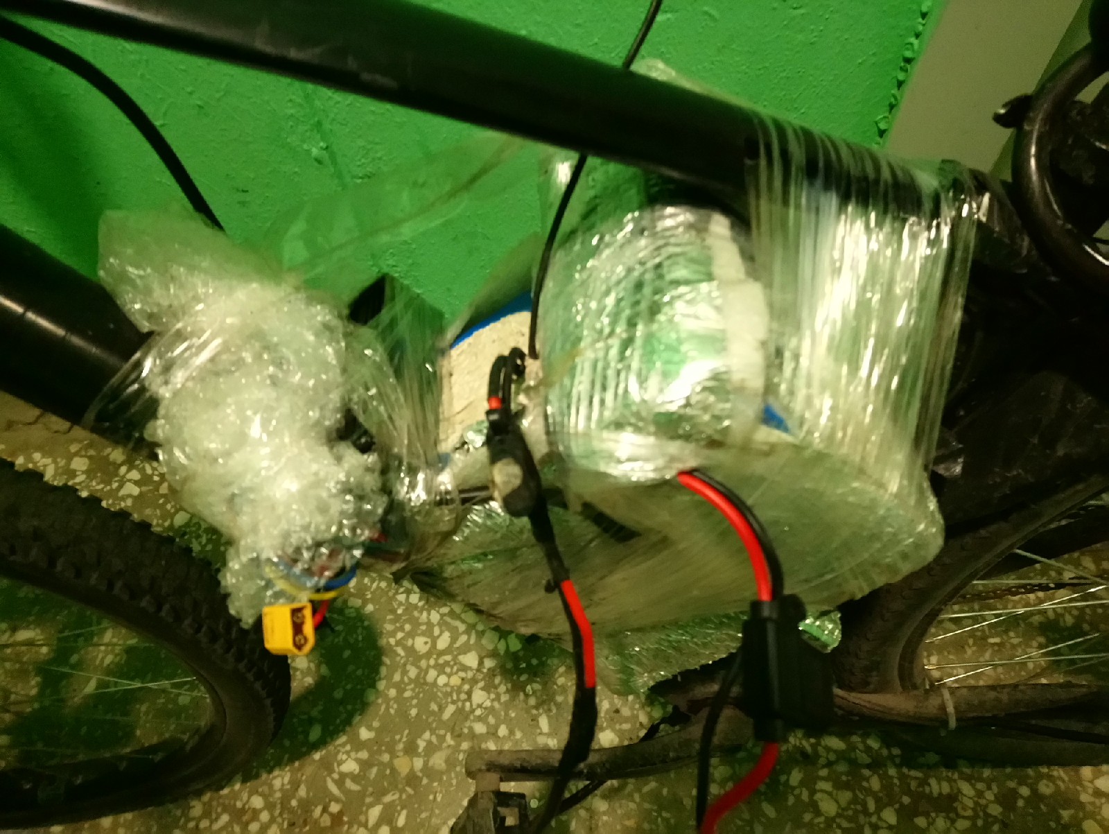

HELLP не крутит мотор  сама б\т 60 -Ah 13
,вольт на мультиметре показывает 67 с копейками  крутем газ  мотор не работает
в чем проблема ?
подохронитель нармальный
может такое быть что перезаредил его - просто забыл его отключить  - проснулся а он заряжен ???

Нихрена себе, я минут 5 рассматривал это фото, пытаясь понять что это... Как теперь это развидеть?;)
Цитироватьподохронитель нармальный
Наверное надо заменить его на предохранитель, т.к. описанный выше компонент не вызывает доверия;)

С чего ты взял что виновата батарея,      провода, контролер, ручка газа , ручка тормоза проверял?

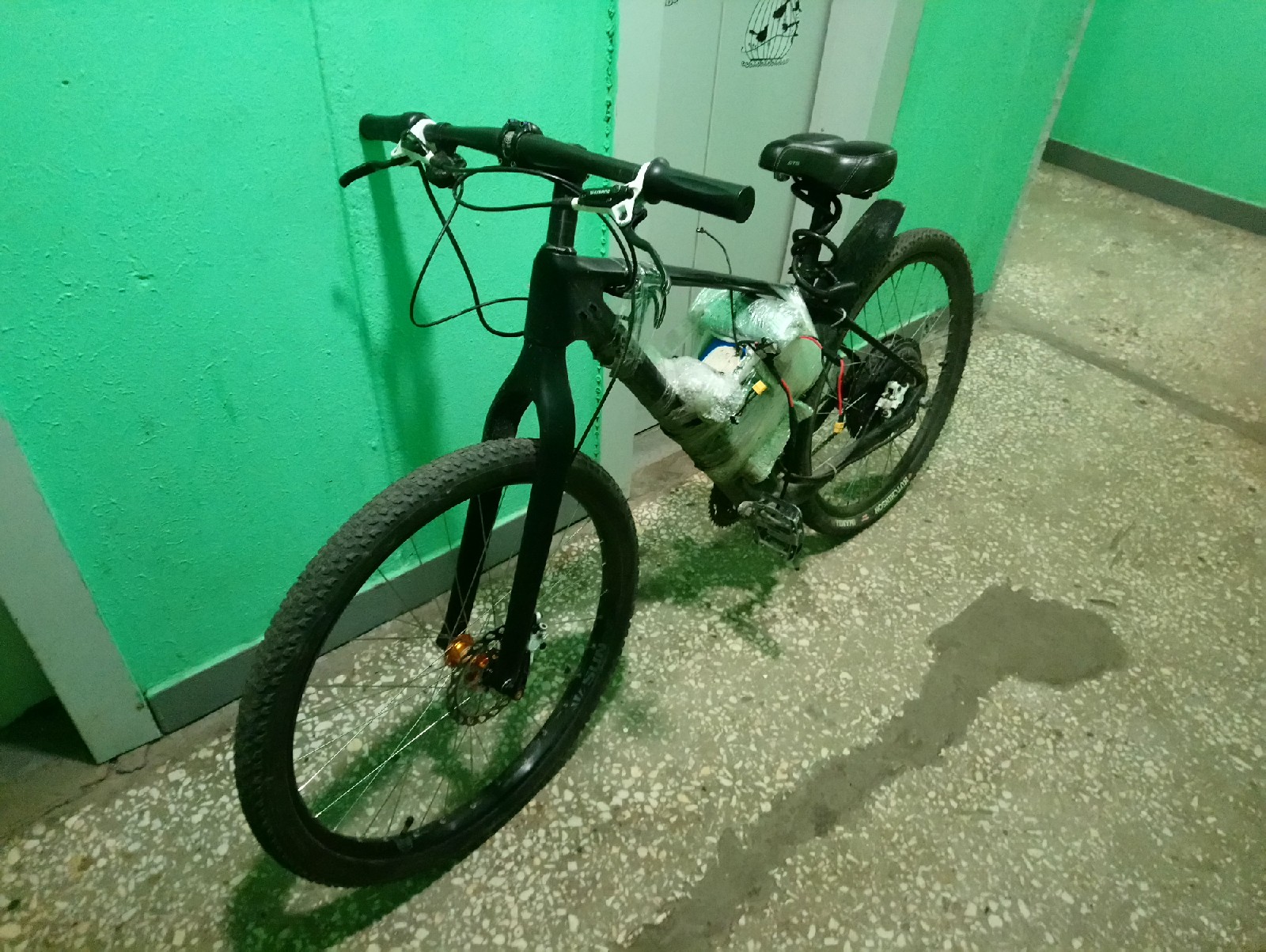

Жыла
#5
вот он  :-) корбик в 28 кг
зарядник dc-67 .2V-2A

Нагрузи батарею и померяй просадку ( хоть на утюг),  с таким креплением батки на камикадзе смахиваеш.

все заработало,просто вытащили предохранители и назад поставили

[user]Жыла[/user], контролер распакуй , он и так герметичный,  то зажариш его.
Полимерки должны быть в жостком корпусе, хорошо закреплёнными проводами чтобы избежать перелома клем у банок батки.
