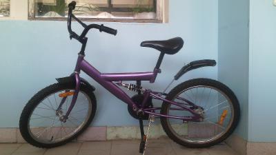

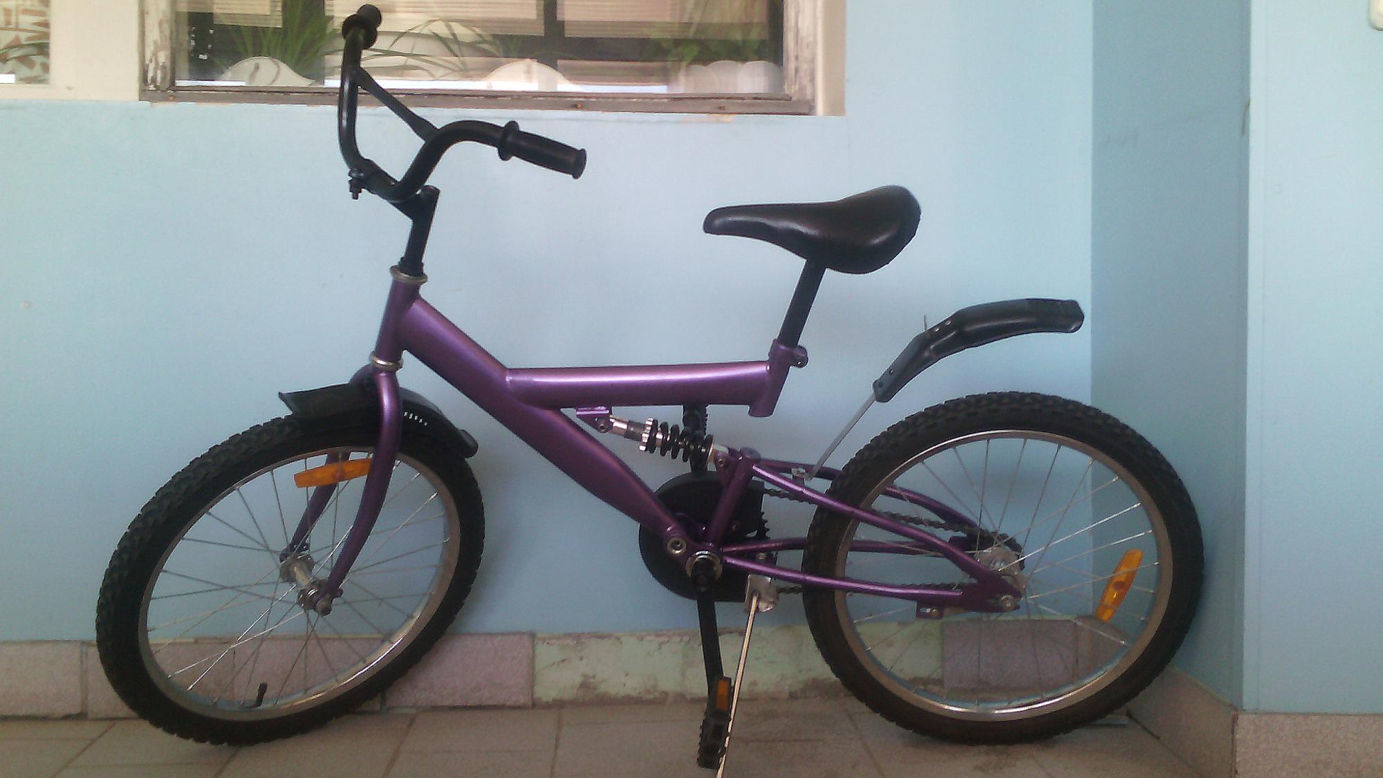

Думал про донора, но это опять расходы... В гараже остался небольшой велик, из которого сын уже "вырос". Велик со свалки и мной переделан вот в это:

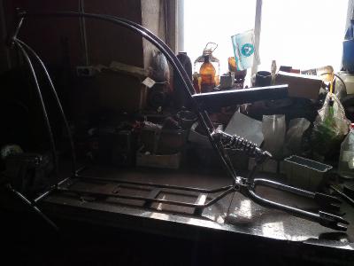

Думал, просто усилить и "удлинить", но пошло всё интереснее... У нас что-то купить из б/у запчастей на велик - не вариант. Только в магазине и дорого. В интернете нашел интересный вариант передней вилки, немного упростил, обработал ржавые трубы и вот, что пока вышло:

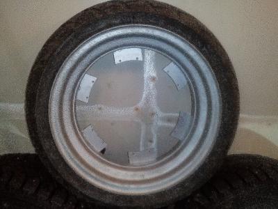

Идём далее. Заднее колесо изначально хотелось широкое. Просмотрел форум. Взял диск от Таврии, вырезал всё лишнее. Изначально хотел использовать докатку, но не нашёл. У соседа по гаражу увидел колёса от скутера как раз на 13. Произошёл бартер: я намотал обмотку на зажигание в мотоцикл, мне - покрышка... Вот, что получилось:
Для центровки пришлось изготовить стендик. Подключил контроллер от гироскутера и прокручивал.
Крепление двигателя на 12 болтах (четвёрка) с контрующимися гайками. Посмотрим, как будет держаться...

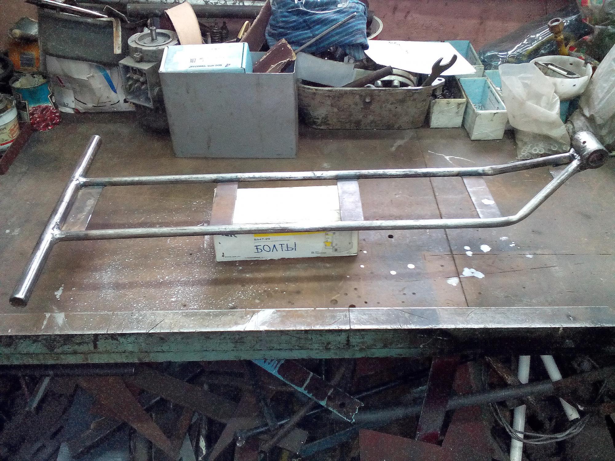

Кое-что успел изготовить из рамы. Задняя вилка изготовлена из труб 27мм, которые были приварены на меско, где были педали.
Немного мощно, но надёжно.
Саму раму решил собрать из старых тонких труб 12 мм, которые остались на работе. Эх! Хорошо, что сварщик с интересом мне помогает.

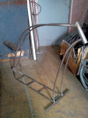

За это время успел продумать (как мне удобнее) раму, получилось вот так:
Высоковата, да, но в нижней части будет короб с аккумуляторами и контроллером, выше - багажное отделение. Плюс, думаю установить фальшбак. Немного переделал крепеж амортизатора на задней подвеске.

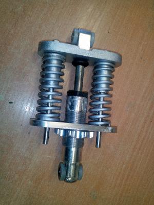

Так. Чуть выше [user]A_doctor[/user], интересовался амортизаторами. Нашёл решение для передней подвески. Аморт от велика для передней вилки жестковат, а для задней - мягковат. Валялась коляска с пружинной подвеской, снял пружины и оказалось - то что надо. Немного модернизировал конструкцию и всё получилось!  :dance:
Передняя вилка у меня сделана в виде маятника с соотношением 1:3,5 поэтому даже при малом ходе пружин, ход самой вилки вполне достаточный.
A_doctor
Я пружины от камаза подобрал, клапанные. Спереди надо искать мягче
Alexander51
 [user]A_doctor[/user], ну... "Семён Семёныч", смотри описание... взял от детской коляски с подвески. Рекомендую, вполне хороши. :exactly:
