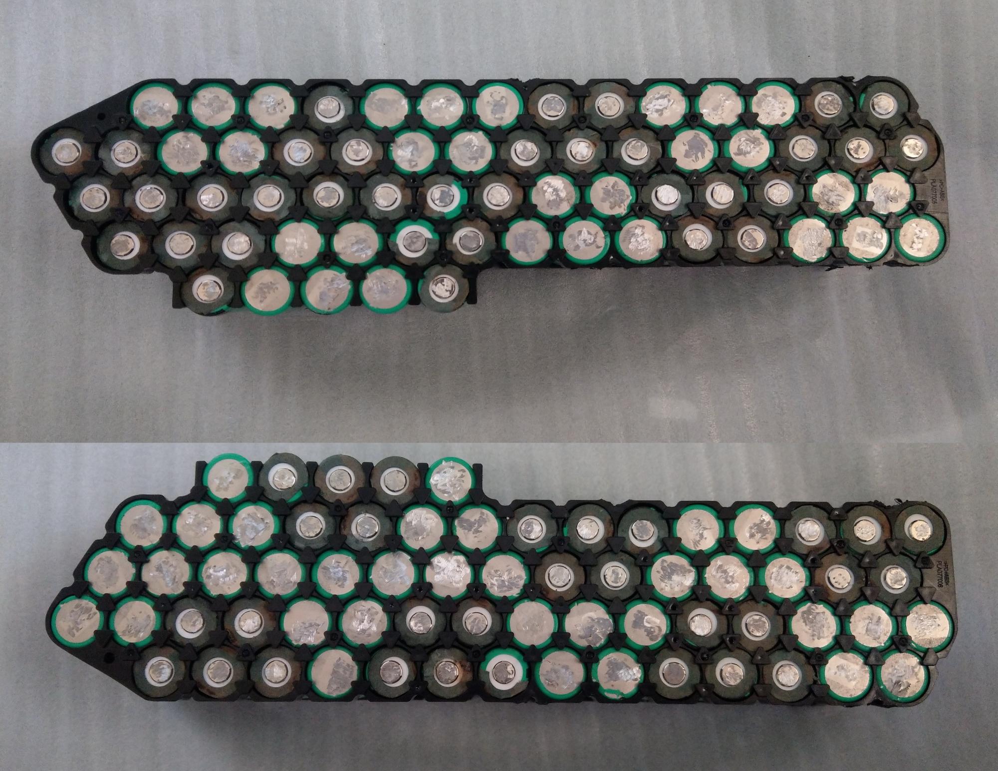

Цитата: мотогусли от 23 Март 2019 в 18:38
В этот корпус лезет только 52 элемента 4P13S, иначе для bms места нет.
Я собирал по этой схеме
Вот так встала бмска
Собрано чтоб сжечь квартиру, причем наверняка.

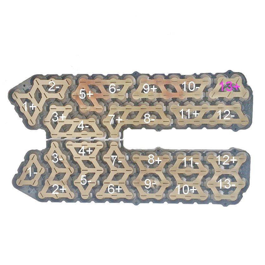

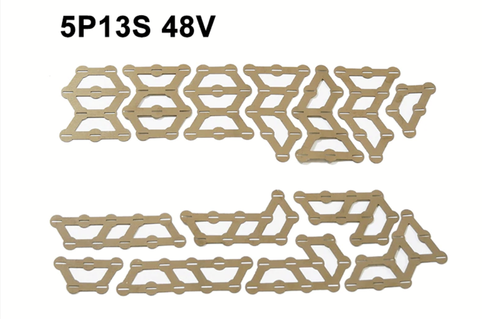

С некоторых пор, в эти замечательные корпуса стало возможно заказать готовые шаблоны из никелевой ленты, под разные конфиги.
мне напр. было нужно собрать классику: 13S5P
Шаблончики такие:
Проблема в том, что нигде не нашел внятного рисунка расположения цилиндриков в штатных холдерах сабжевого короба.
Не без труда, все таки разобрался в этой головоломке.  :eureka:  Минус справа внизу, на фото, а плюс справа вверху, соотв.
Ну и кто будет повторять, вот, разрисовал расположение ячеек, что облегчит их  сборку и диагностику...при необходимости:    B-)
