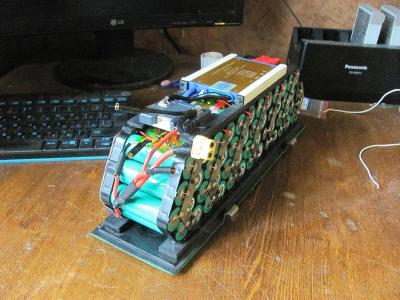

Сборка аккумулятора в корпусе HaiLong 65 элементов
Автор ROMAH, 23 Март 2019 в 10:34

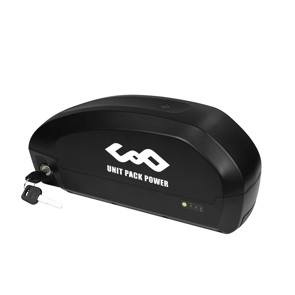

Концепция "бензобака" относительно востребована и заманчива, но вот странная реализация китайцами...
На super73 и подобных смотреться будет конечно  лучше стандартных боксов, но хитрый монтаж ячеек, снятие сдвигом вперед и отсутствие скоса пор рулевую печалит.

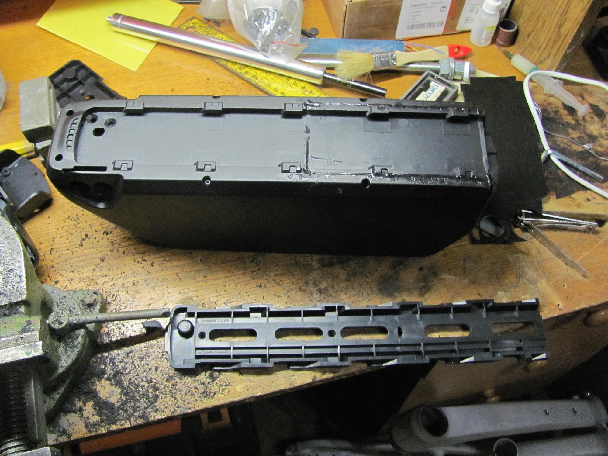

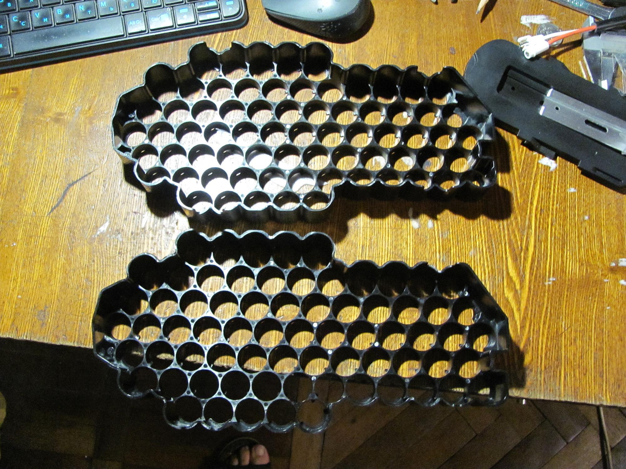

[user]Blik86[/user], я буду кардинально переклеивать. Возьму его как основу. И элементы не в этих холдерах будут. Мне надо всего 4p13s. Собираю пока детали следующего проекта. На предыдущем я из листа абс делал, но в квартирных условиях выпуклости не сделать.
Reallife
Татос
[user]Reallife[/user], эти корпуса из абс пластика. Он в дихлорэтане растворяется. Я их по разному переделывал. Так что можно и удлинить. Но если нормально делать, нужен второй такой же корпус.

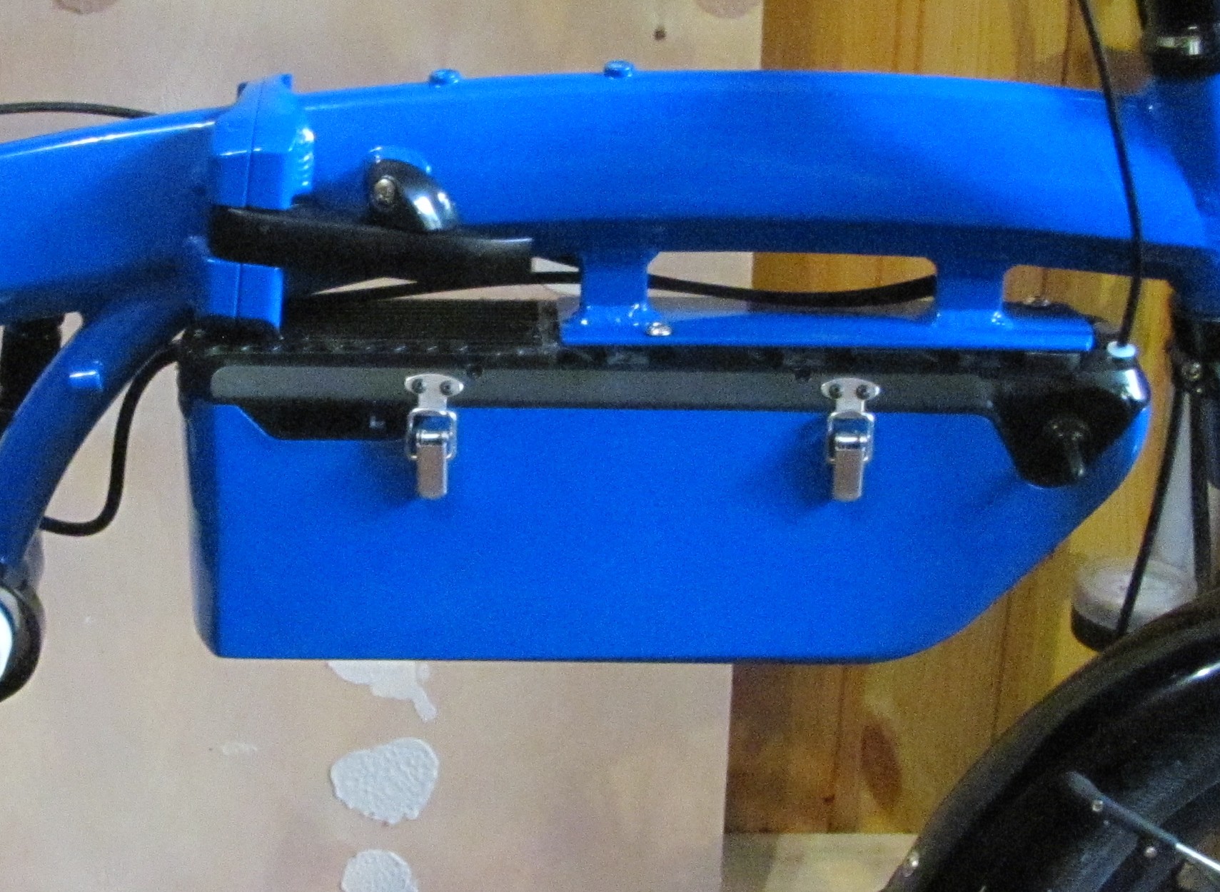

Кто пользовался - насколько надежен узел крепления при условии ежедневного снятия АКБ?

Цитата: Чижов Игорь от 07 Нояб. 2022 в 06:44Кто пользовался - насколько надежен узел крепления при условии ежедневного снятия АКБ?

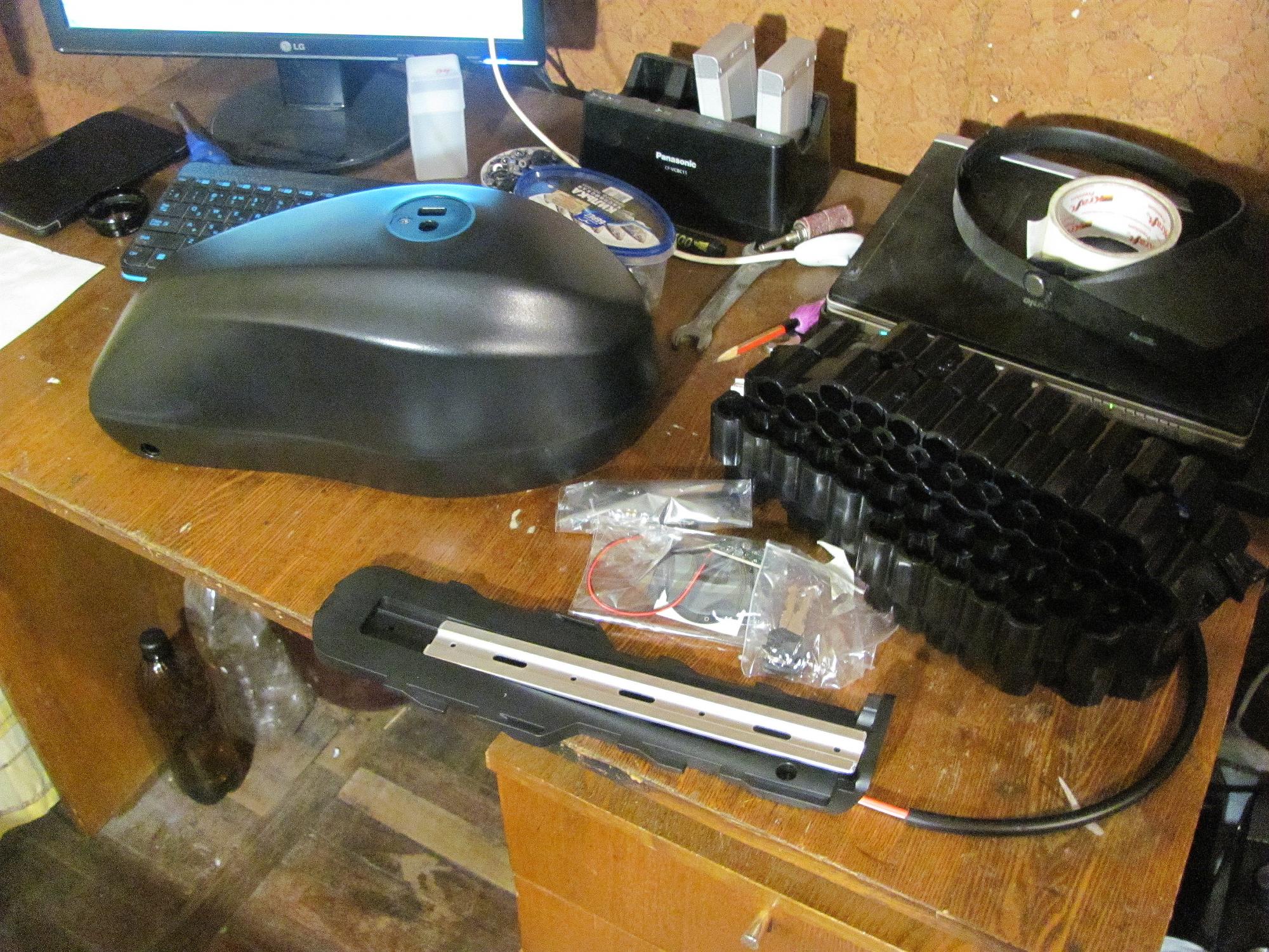

На форуме о поломках вроде никто не писал. Крепление как на привычном хайлонге. Но я подвешенный "кверх ногами" корпус усилил двумя болтами. Может и зря, но перестраховался.
Татос

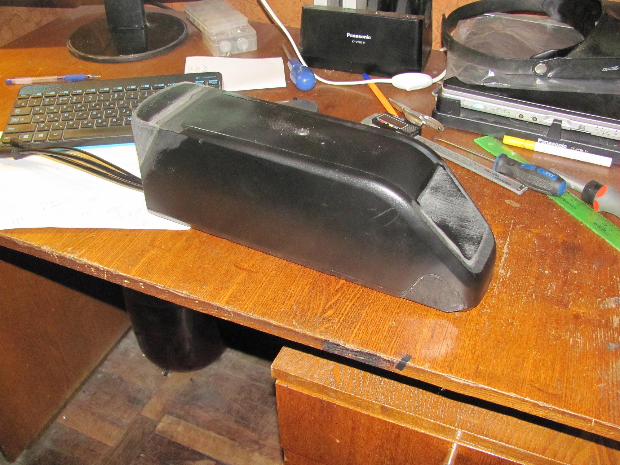

Пришёл первый отсек. Сделано качественно. Прочный, толщина стенок 4 мм. Конечно не всё слава богу, как обычно.  :-) Положили одинаковые холдеры. То есть оба одна сторона. Но мне они не нужны, поэтому нормально. В комплекте никеля нет. Буду ждать второй и выберу какой переделывать. Но второй по форме мне лучше, посмотрю в живую.
