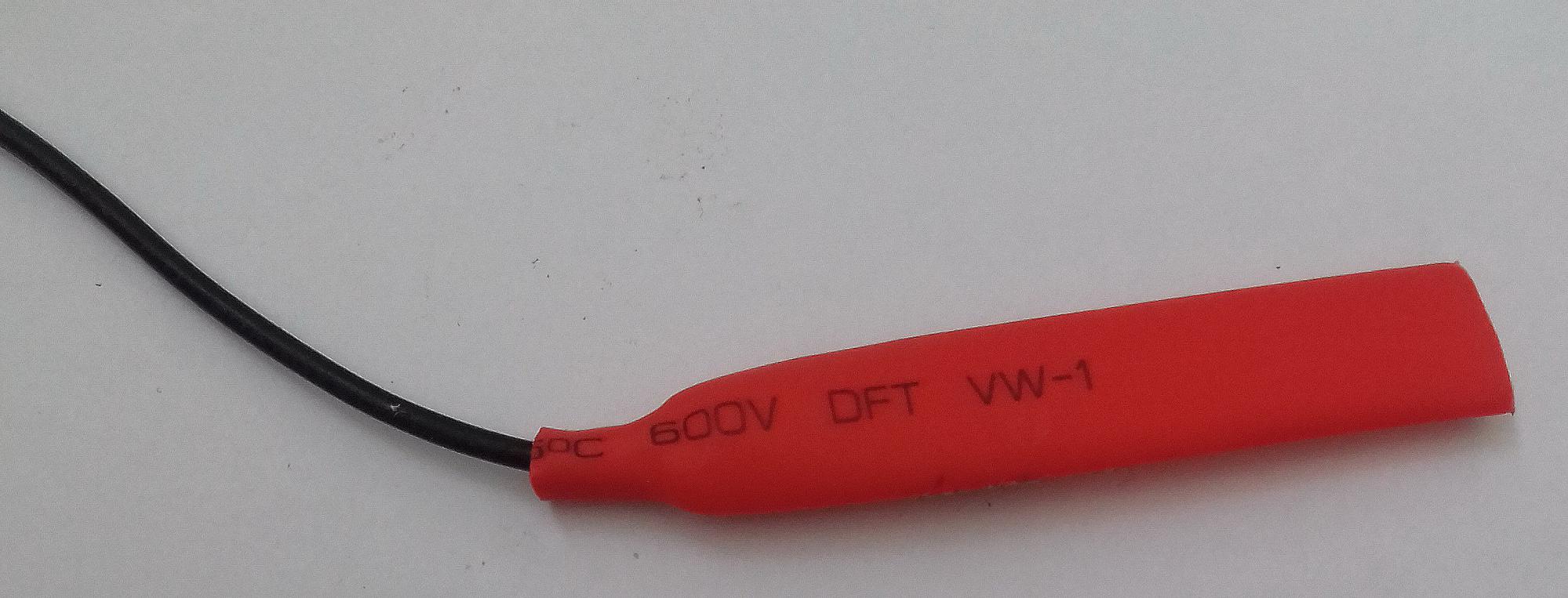

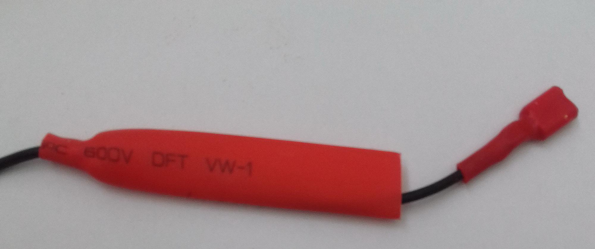

Цитата: dvlad666 от 17 Май 2019 в 09:52Я резанул провода и обжал в клеммы 6.3мм крокодилы-папа-мама-бережок.
К крокодилам припаиваю дополнительные кроткие проводочки с клеммами для мелких AGMов.
Дабы крокодилы не коротнули - их цепляю на какой-нибудь диэлектрик, например на кусок фанерки, ламината,.....
Термокембрик передвигается по проводу, если маленькие клеммы не требуются - передвигаю в такое положение, дабы не коротнули.
Аналогичным образом работает приспособа для клемм под винт.
