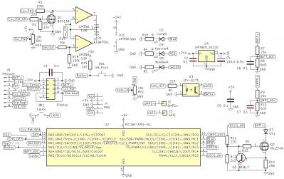

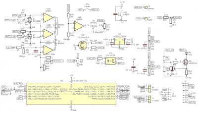

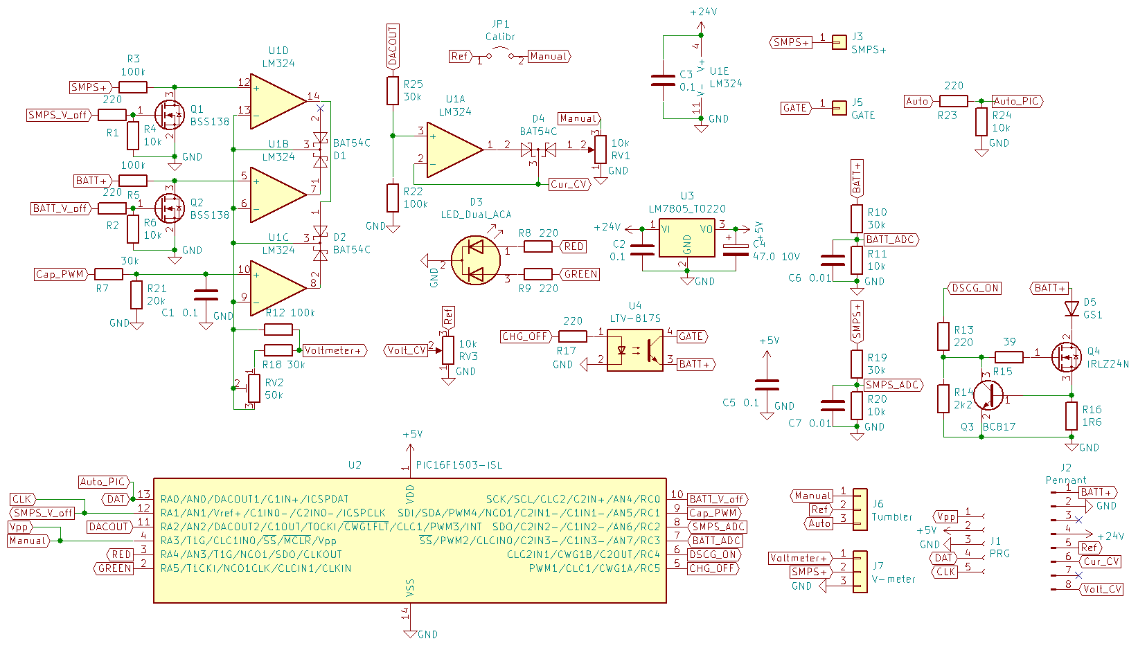

SanSanich
Цитата: Паяка от 11 Дек. 2020 в 21:46
[user]SanSanich[/user], плата управления Бережок подаёт напряжение на вход ИТУН Вымпела и закорачивает оптопарой цепь затвор-исток транзистора защиты от переполюсовки, чем прерывает зарядный ток. Разрядный субмодуль устроен так, что падение на его шунте равно Uбэ кремниевого транзистора. Всё остальное - вспомогательные цепи и узлы.
Схема V1.
Схема V.
Хорошо бы добавить сюда схему крайнего релиза платы V1 с другим модулем разряда.
