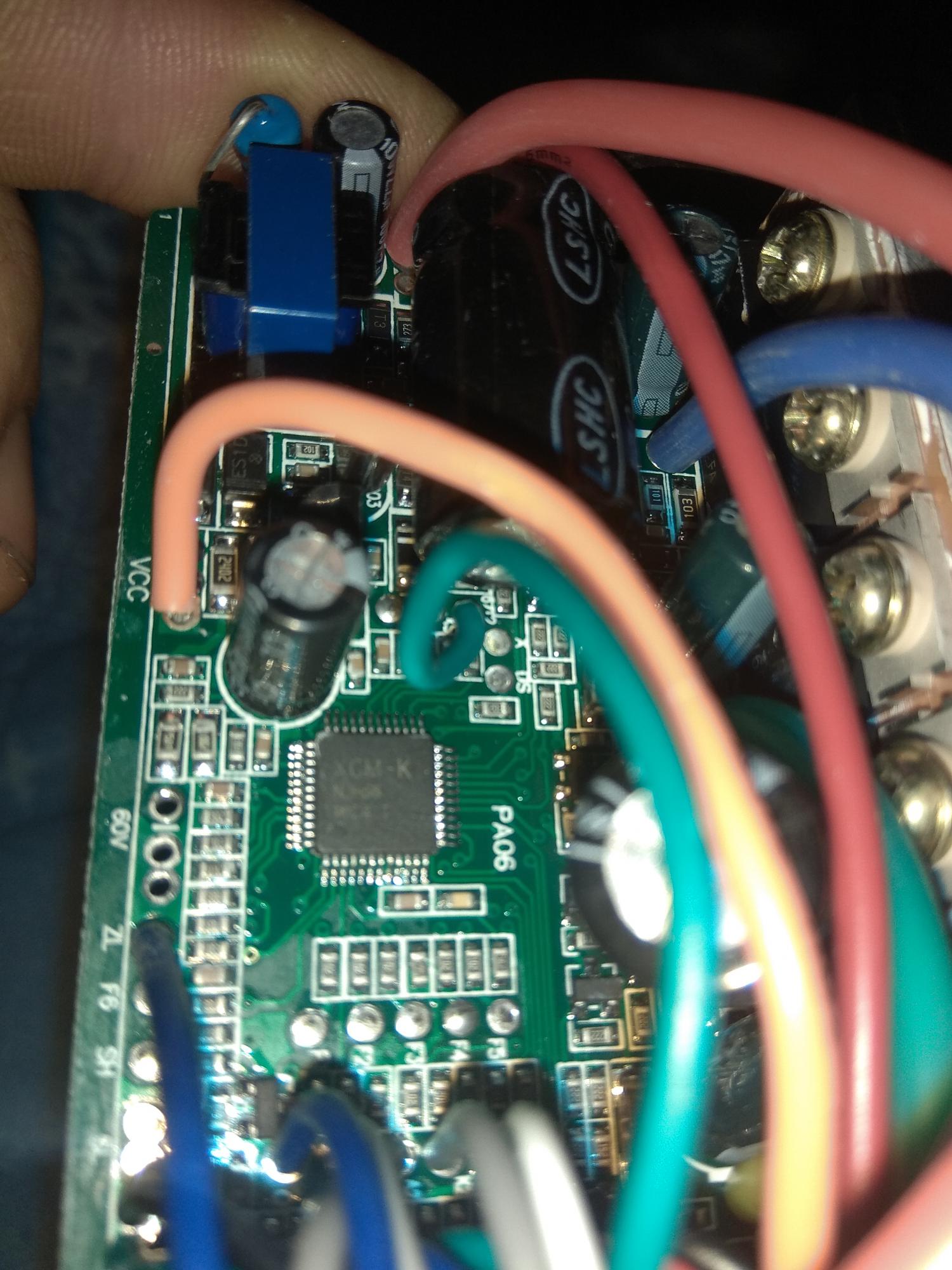

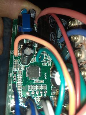

Ребят привет. При сборке своего картинга пустил массу на шасси . А зря..... Корпус контроллера был прикручен к раме. Результат - контроллер перестал моргать светодиодом ВОоБЩЕ.
Основа блока контроллер XCM-K
Где его взять то? Гугл молчиттт.....
Может кто знает ?

У меня в блоке управления BLDC сгорел микроконтроллер XCM-K
В блоке есть тестовый светодиод по которому легко определить что с контроллером. В нормальном режиме он постоянно моргает.
На сегодня он не подаёт признаков жизни.
Нужен этот самый контроллер XCM-K
Вопрос - где его купит .
Блок с круизом и задним ходом .
Если Я не додал инфы вы скажите....
Блоков на этом контроллере у меня 2 - в одном - верхнем.
XCM-K сгорел .
Хочется только микросхему - не весь блок целиком.

Почему Вы думаете, что сгорела микросхема? Сначала нужно проверить все транзисторы и диоды, есть ли 5 вольт на плате для питания этой самой микросхемы?

5 вольт на месте . Я вызванивал по рабочему образцу.

Прежде чем перекидывать чипы, надо убедиться что i/o совпадают, хотя бы по пинам контроля тока 1 и 2, контроля напряжения, желательно чтобы газ совпал и нужные вам: круиз, задний, стоп.

Вызвонил. Все совпало болт он
Переставил чип - начал мигать Светик , но на ручке газа не было минуса
Нашол одну прогоревшую дорожку от минуса силового к минусу тонких проводов. Запаял
Все - блок работает

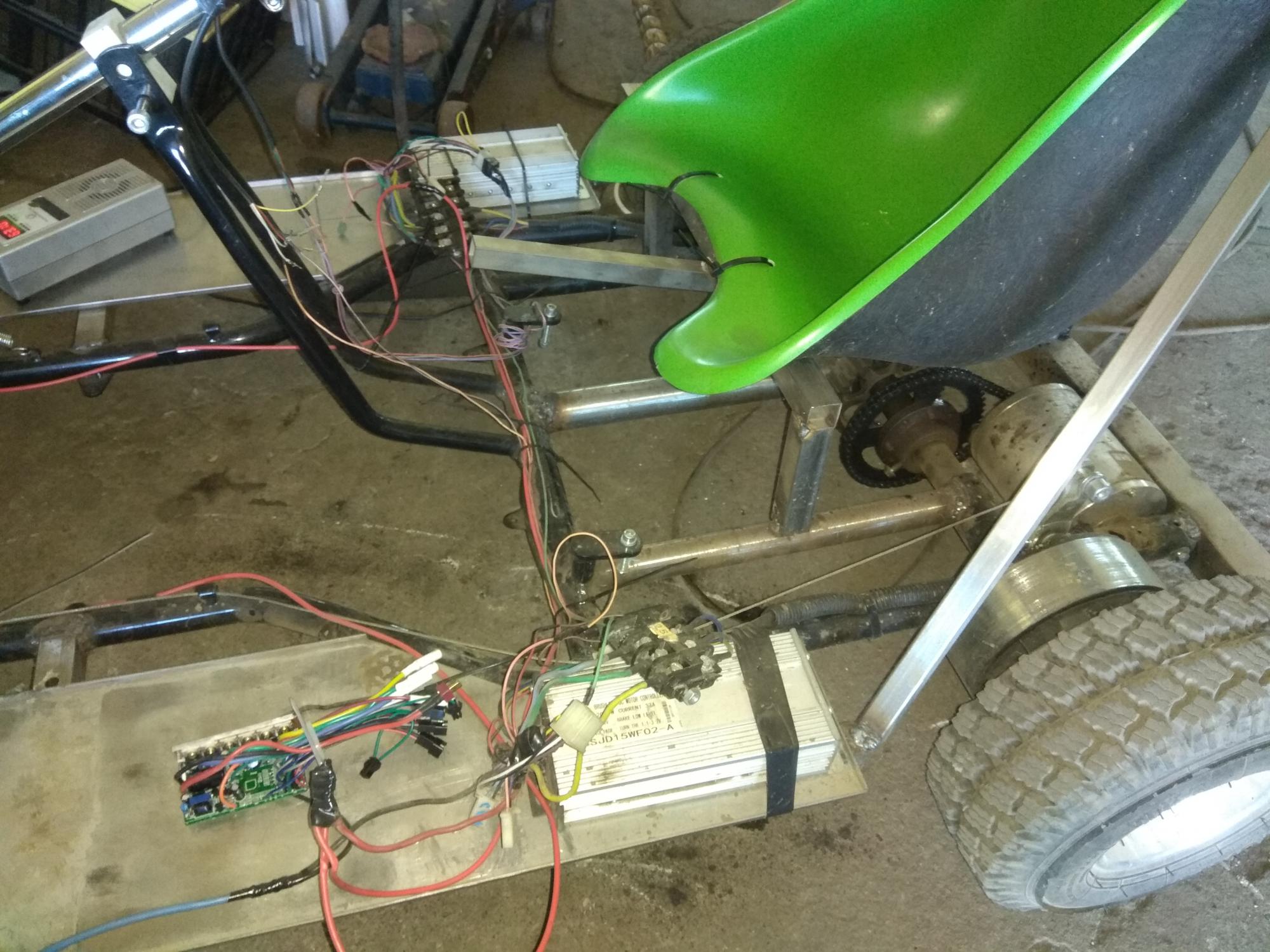

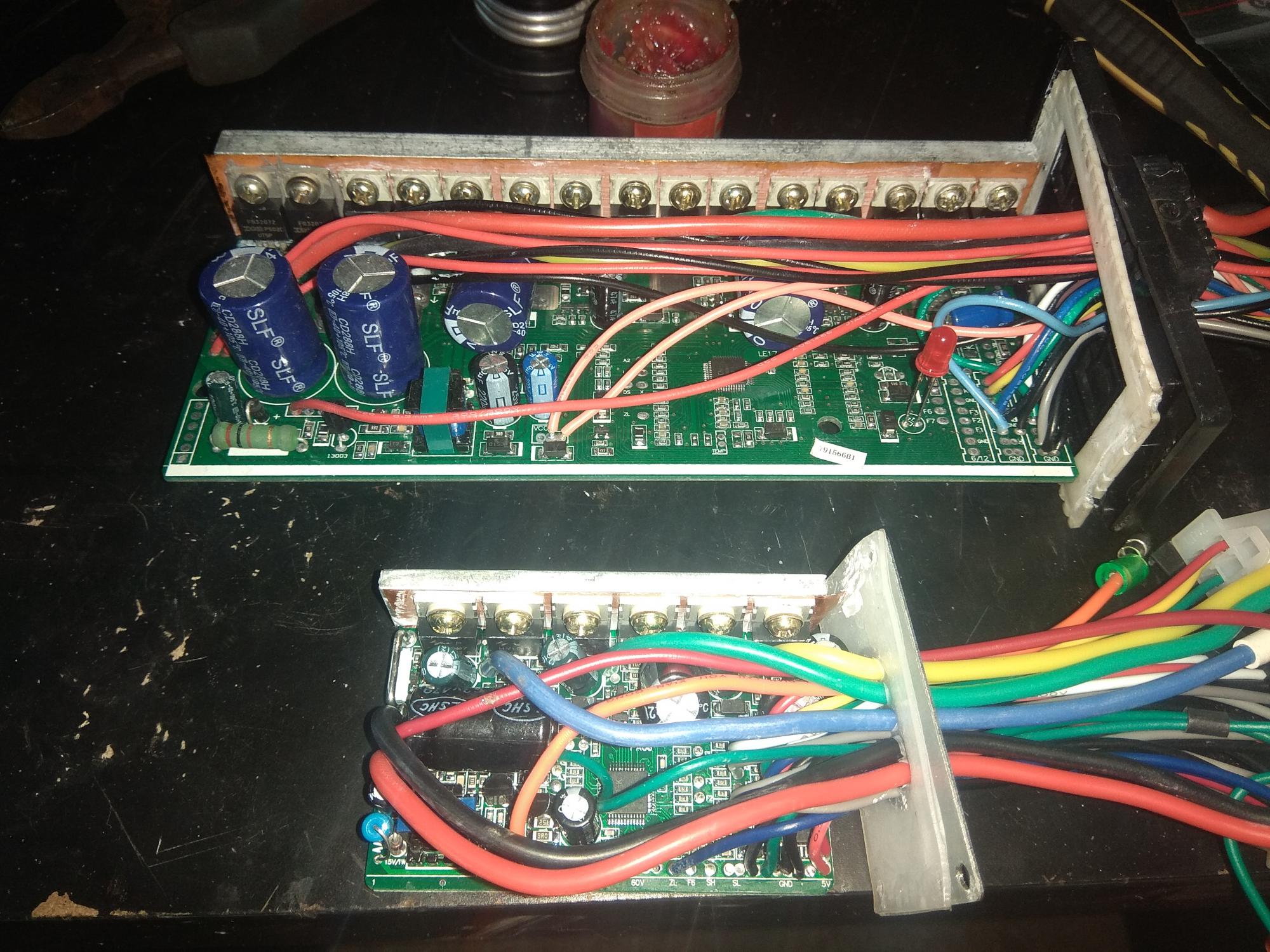

Я собрал картинг. На 2000W моторе и контроллере KunRay. Контроллер и мотор прикручены к раме. И я решил пустить массу на раму.  Произошло жесткое КЗ. Вылетело 2 мосфета в одном плече , L8550HQLT1 , и резистор на два ома. В последствии ещё и прогорела масса которая идёт на питание низковольтной части.

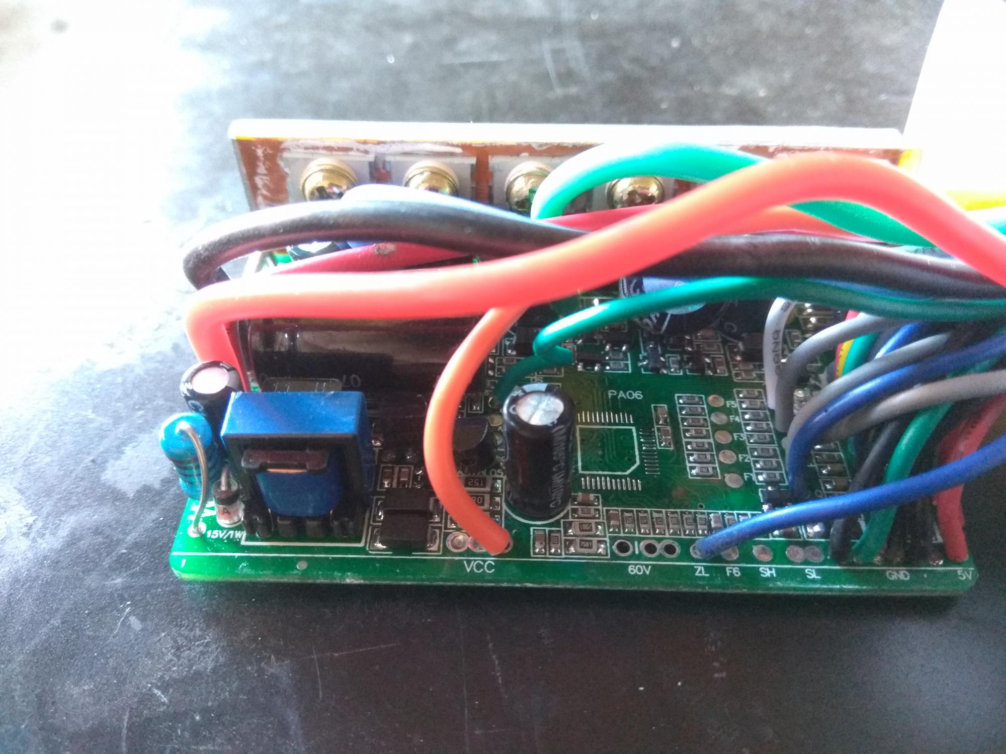

Поскольку саму микросхему купить не удалось - я купил мини контроллер на 350ватт с этим же хсм.
Мой 2000 ватт с доставкой стоит 80$ , а 350 стоил 25. Тоесть я получил сразу донор за 25$ с: контроллером+L8550HQLT1+резистор.
Вызвонил - все совпало , + в новом контроллере есть ещё и реверс - я его вывел отдельным проводом. Перепаял - завелась все сразу без шаманства.

Для тех кто сомневается вот фото.
Картинг и на нем лежит силовой блок а рядом маленький донор. А так же фото с донора со снятым контроллером
