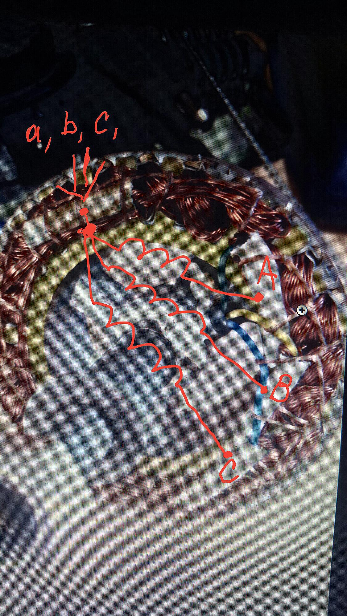

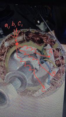

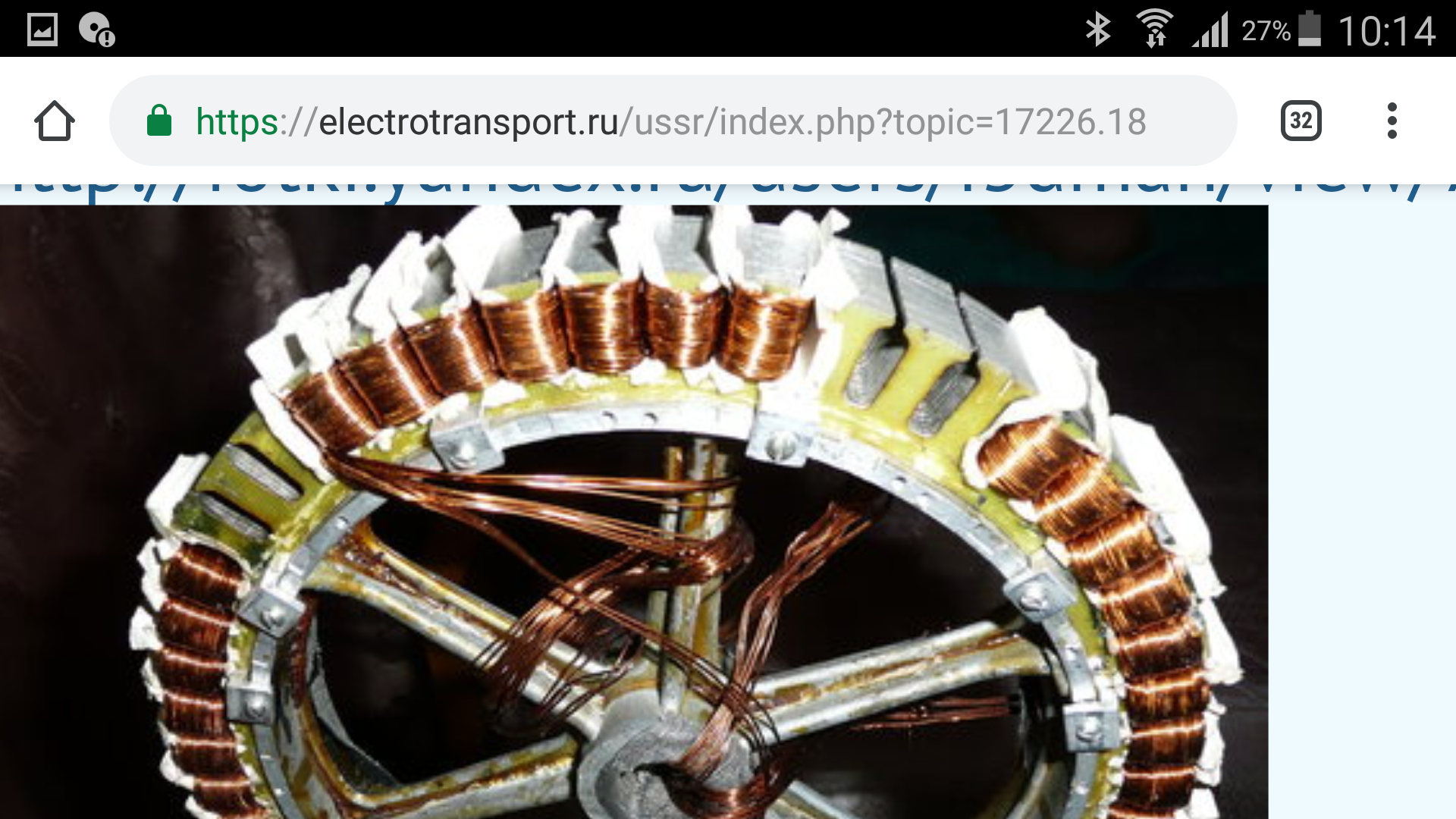

Цитата: inwin от 19 Март 2019 в 20:50
странная обмотка. может у нее есть какое то название?
На фото видно что сечение толще и выход из ситуации в диагональ укладывать чо бы уместить задуманный расчет мотора. Даже понятно что где ровный намотанный зуб это начало а где через не хочу впихнули это конец звезды.
Звезда - по обмотке на фазу и  концы в месте
Треугольник - на фазу начало одной и конец следующей обмотке и т.д. таков порочный круг :-D

inwin
#57

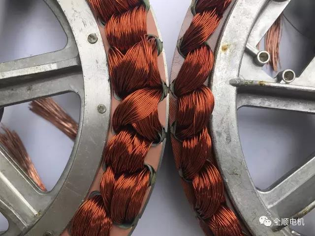

[user]Dima8181[/user], вот нашел видео по намотке статора.
вроде как называется волновая намотка
пару статей
http://www.electra.com.ua/tekh-kharakteristiki/398-tyagovye-i-skorostnye-motor-kolesa-v-chem-ikh-razlichie.html
http://volamar.ru/subject/03kolibri/view_post.php?cat=1&id=13
inetchik
Цитата: Dima8181 от 19 Март 2019 в 21:18Как то так.
Тож глянул те фотки, высмотрел ту же звезду, но к ней в добавок, кмк, 3 витка на зуб.

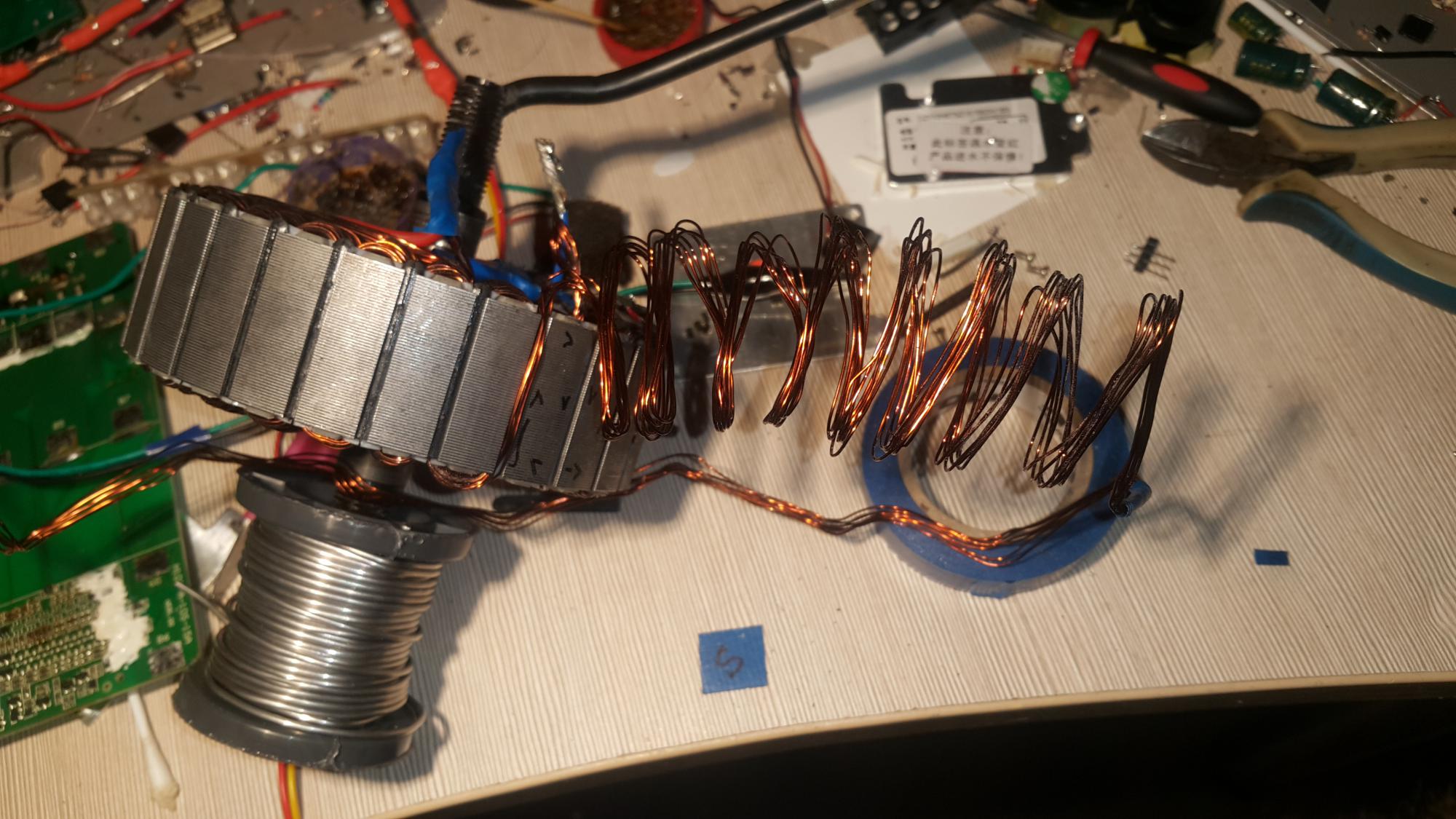

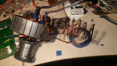

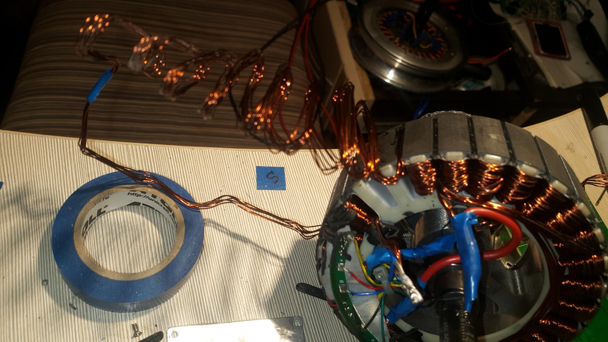

Dima8181
Всем добрый день.
Я вчера из за своей лени совершил ошибку этого эксперимента а именно после намотки зуба надо было проверить в штатном режиме так как намотка кривая и не равномерна, сегодня разберу и фото сделаю этого зуба. Если этот момент в штатном режиме звезды будет в норме а мне кажется что так и есть  я перейду к  шагу смены фаз на самом блоке МК.
Все проделанное включая ++++ и ---- буду выкладывать скрывать не вижу смысла.

Dima8181
Цитата: inetchik от 20 Март 2019 в 15:33
[user]Dima8181[/user], второй зуб размотать бы и пересчитать внимательно витки, т.к. есть одно интересное предположение: .........
Вы не забывайте у нас по мимо зубов где мотаем один по часовой второй против часово есть неодимовая сборка которая наклеена в шахматном порядке а именно по полюсам.
Добавлено 20 Март 2019 в 15:54
я мог бы это сделать но знаю что подобного там не найду

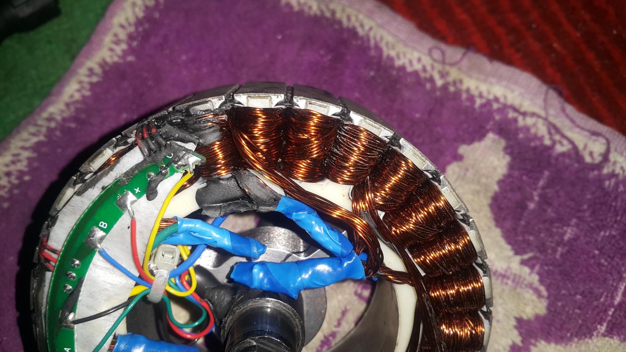

Dima8181
#67
Вот наш мотор но с на гирик
Dima8181
#68
Перебарол лень.
2 ой зуб 8 витков.
Dima8181
Кто подскажет технику ручной намотки а то не компактно выходит а для следующего зуба мало место

Dima8181
#71
Вернулся на звезду для проверки.
Были ли допущены ошибки .
Проверил проблем нет на штатной звезде как работал так и работает.
Небольшая пауз до завтра. Будет: снова треугольник и отлажен на стоковом шасси путем перебора фаз и если понадобится холлы тоже а то есть только переброс  сигнала .
