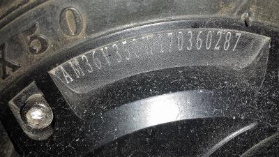

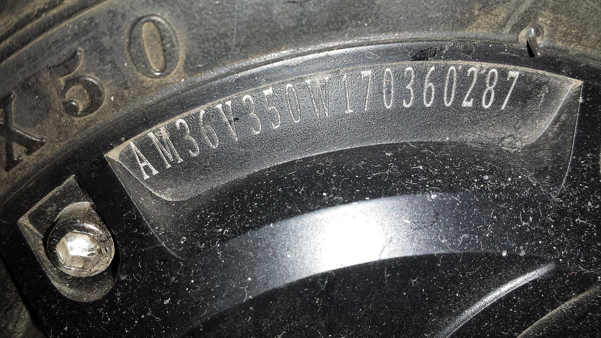

[user]inwin[/user] и [user]Dima8181[/user], правое колесо на фотке чуток не такое, как привычные АМ......
АМ36V[b-b]350W1703[/b-b]........... против AM36V[b-b]2017[/b-b]..........
Вот только что проникся надписями.  :-)

[user]inetchik[/user], у меня тоже указано 350w. соответственно, если на ам мк не указана мощность, значит онон не скоростное.

Цитата: inwin от 19 Март 2019 в 12:00..... указано 350w,  соответственно, если на ам мк не указана мощность, значит оно....
.... хз какое, как намотают, таким и будет, ну и кучка всяких факторов в виде углов холлов, толщины пакета статорного, ошибок в количестве витков на зуб и .......... .
Ездит, тянет и фиг с ним.
Лично мне пофиг, я на WB.... катаю, в нем подшипники больше, писал давно об этом, на АМ..... катает школьник один, но с ограничением до 20км/ч в настройках.
Как мы не один раз уже знаем, то дело именно в моторах и скорее всего в обмотках, т.к. многие уже пробовали подменять моторы и смотреть ХХ от одного и того же контроллера, я в том числе и не только свои моторы.

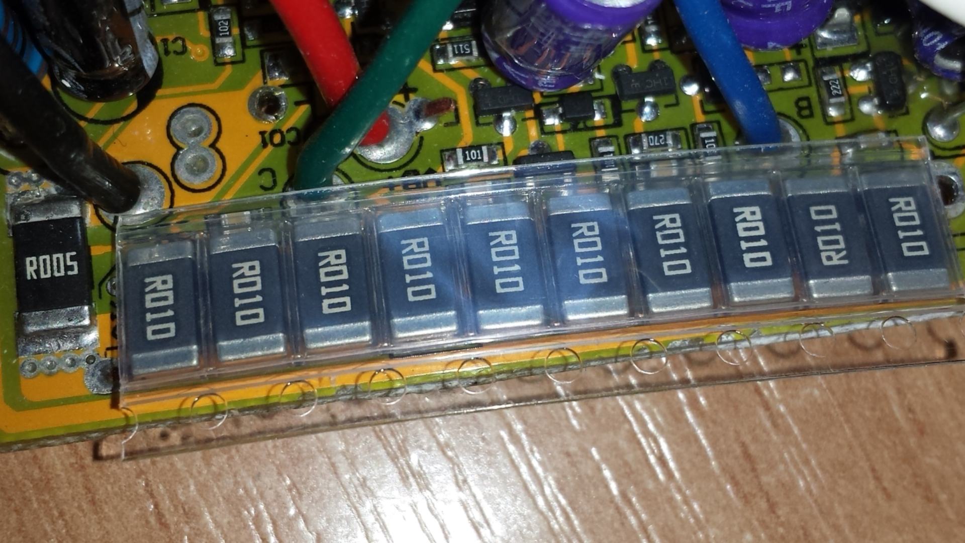

Я не первый лайфхакер таким методом, их есть в Темах об кугах-с, но вроде все они на 20% "лудили" шунт.
По идее, исходя из результатов форумных практиков, можно 3х350W в наши колесики вкачивать, но под строгим контролем температуры обмоток.
Но скорость этим не увеличить.

inetchik
Нифига не на 33% увеличу же, если запараллелю шунт 10-ти мОмным, не о том думал пока писал  ;-D, на ~50% возрастет Ток, ну и норм, 21Ах30-42В =630-880Вт, должно выжить под контролем.
Согласен. Я тож видел на форумах за лужение шунта но пробовать решил гирике 10 дюймов на тао тао с андроид приложение там схеме тоже шунт на оба колеса отдельно я тупо перемычку вешал и разницу не нашел как на ухабах мого с нагрузкой стопорить колесо так и стопорил. колеса так и так грелись умеренно в приделах 40 может чуть выше. Если у вас будет лучше дайте знать.

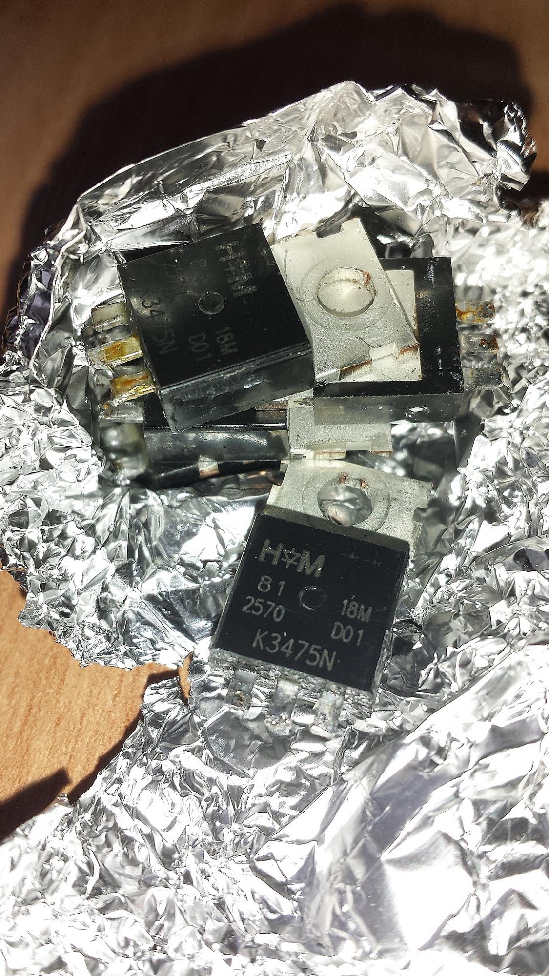

Феты не забудьте замануалить . если плата под рукой номинал черканите я тоже гляну на какое насилие они расположены

[user]Dima8181[/user], плата уже без них, будут IRFB3077.
Были:
SF8. B1-Р600 с ЛЖФ15S-19.5АЧ.
Мы на карте.BR, Dmitry.
Dima8181
Цитата: inetchik от 19 Март 2019 в 14:12IRFB3077
злые
А ключи на составных собраны.? (в цепи между фетами сигналом от контролера )

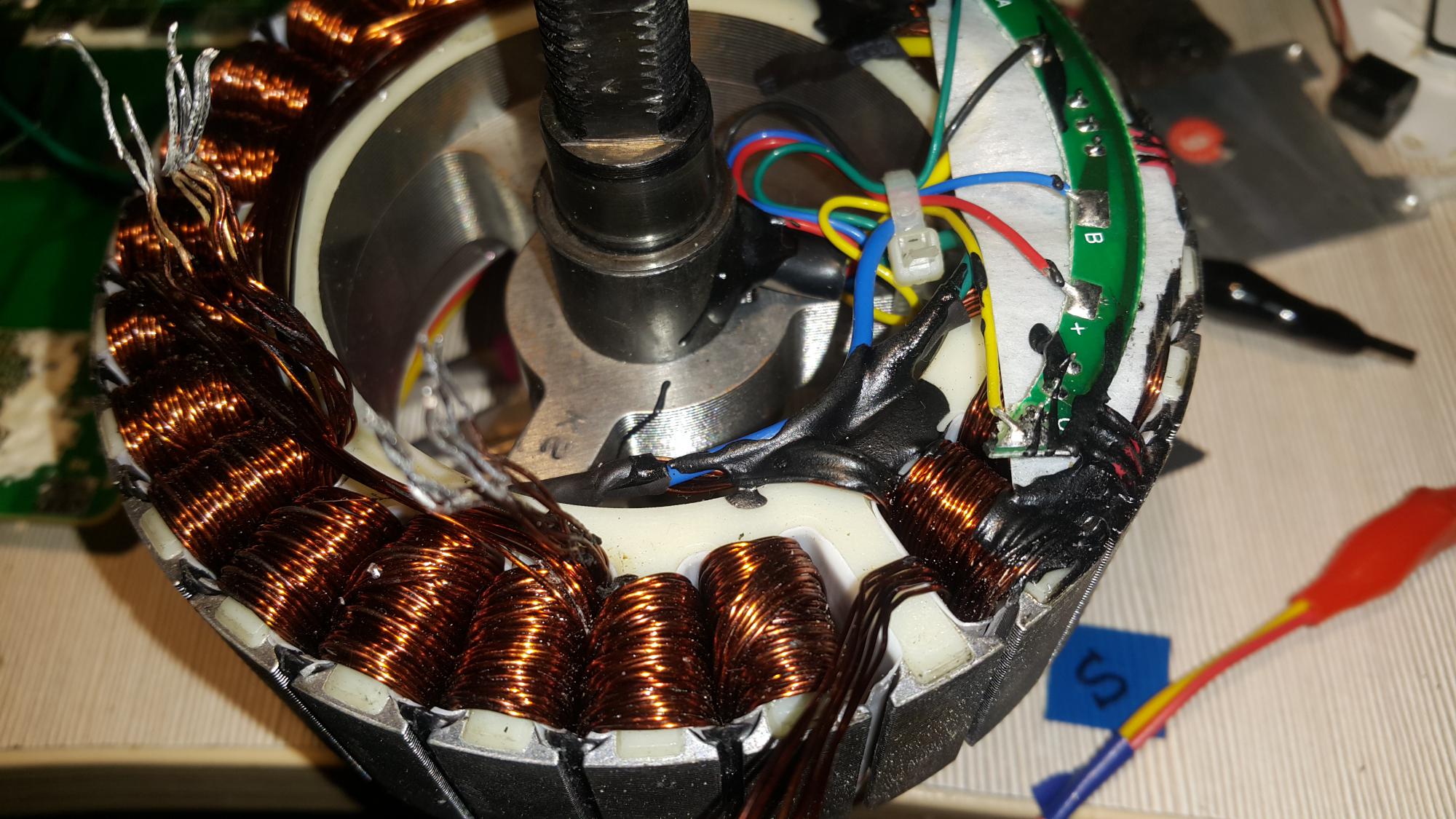

Ну что едем медленно но верно. 7 жил 7 витков. Это мотор что 36 км/ч.
Добавлено 19 Март 2019 в 15:47
Просто не терпится треугольник покрутить на стоке.

Цитата: artemium от 01 Авг. 2018 в 06:02Стало ясно что без перемотки мотора не обойтись.
Рисуем маркером на покрыхе направление  вращения колеса.
Аккуратно раскручиваем все винты который держат крышки, снимаем сначала  одну с них,и зажав ось в тиски потянув за покрышку снимаем  ротор с магнитами,он примагничивается
весьма сильно.Ротор сразу замотайте в стрейч пленку (тряпку итп)он очень любит притягивать стружку итп...
Снимаем крышку вторую.
Рисуем на бумажке схему припайки проводов на датчики ,я в конце соединил их без платы (более виброзащищенная на мой взгляд конструкция).
Так-же рисуем припайку силовых проводов к обмоткам.
Схема намотки у меня такая как на рисунке,если положить мотор так что-б выводы обмоток смотрели вверх.
За виток я считал оборот провода что ложиться сверху зуба (то есть со стороны выводов конца обмоток).
Отпаиваем концы идущие к плате к которой припаяны холлы,предварительно зарисовав какой провод куда идет,после отпаиваете сами датчики от платы.
Ноги датчиков аккуратно подложив под них пруток диаметром 3 мм отгибаете в противоположную  сторону до самого верха статора  так что-б они легли на него.
Далее их трогать не надо,предпочтительнее их конечно вытащить,но я не смог,приклеены наверное хорошо.
Аккуратно размотайте обмотку третьей(в кавычках конечно,но ее видно что она намотана последней)фазы ,считая витки.
У меня получилось 78 витков на фазу при  намотке 7ю проводами  одновременно 0,47 мм диаметром (без лака)с лаком 0,5мм.
Что путем нехитрых вычислений дает максимальный перевариваемый мотором ток при постоянном режиме работы (провод 0,47 равен 0,1735 кв\мм)
умножим на количество проводов 7 штук дает 1,2 кв\мм.сечения,при допустимых токах 10 ампер\кв.мм. провода дает 12 ампер.
И тут китайцы сэкономили,хотя работа самоката при постоянных 12 амперах только в горку если....
Посчитал что мои 20 км\ч при 80 процентах мощьности мне хотелось бы превратить в 25-26 км при тех-же 80 процентах.
То есть 78 (витков на фазу)делим на 20 (км\ч)выходит 3,9 теперь эти 3,9 умножим на 25(желаемая скорость)получим 97,5 отнимем от них 78(количество витков в моторе)
получим 19,5 вот эти витки нам надо вычесть от тех что намотаны на моторе,посколько получается что мотать надо аж 58,5 что затруднительно,округлим до 60 витков на фазу.
На моторе  родная обмотка была распределена так , намотана секциями по 3 зуба если  пронумеровать все зубья попорядку от первого до 27го,то выходит
начало обмотки первой фазы  1-2-3 зуб,далее 10-11-12 зуб,далее 19-20-21 зуб,второй фазы 4-5-6-13-14-15-22-23-24 зуб,третьей фазы 7-8-9-16-17-18-25-26-27 зуб.
Если повернуть статор так что-бы концы обмоток смотрели вверх то первый зуб-мотаеться против часовой стрелки,второй зуб-по часовой стрелке,третий зуб-против часовой.
Количество витков на зубах было неодинаковое,первый зуб-8 витков,второй-10 витков,третий-8 витков.Остальные секции аналогично.
От добра добра не ищут,и наши 60 витков будем так-же мотать,только первый зуб-6 витков,второй-8 витков,третий-6 витков,выходит 20 витков на секцию,секций 3 даст в сумме 60 витков)
Есть только одна загвоздка,там стоят 3 датчика холла,мне их выковырять не удалось,пришлось делать приспособу для намотки.
Руками и держать мотор и укладывать витки неудобно,все-таки 8 проводов сразу мотать надо(компенсация уменьшения количества витков),а тут еще и концы от датчиков,мешаются.
