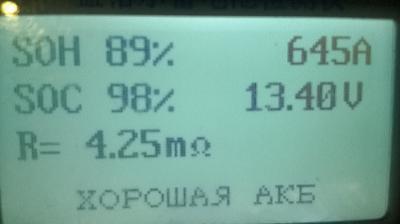

Подскажите вот так на заряде  постоянно уже более трёх суток , с 22 января  после  основного  (мигающий жёлтый) кроме синего  ничего не видел  . Как лучше поступить дальше конца заряда ждать или отключить -включить ?

В данном случае как точный вольтметр использовал (под рукой был), на сопротивление не стоит обращать внимания  поверху крокодилов наброшены контакты . Для измерения внутреннего сопротивления на клеммы непосредственно контакт должен быть.

Покупал в основном для лития , по отзывам точность показаний  нормальная  по сравнению с дорогими для подобных измерений . По свинцу сравнивая  с Ланколом  приблизительно одинаково показывает.

Если вопрос по видео  , что выше выложил  не обращайте внимания  на показания сопротивления . Там  как вольтметр  использовал , и именно по напряжению к ПАЯКЕ  вопрос  задан . Конкретно  как долго  при таких значениях конца заряда ждать , либо действительно Бережок в ступор вошёл и лучше переключить  на новый заряд.

Не знаю ответа на данный вопрос , но вроде бы в процессе заряда  никто  к показанию Rвн  не привязывает заряд . Сопротивление  обычно в конце заряда  измеряют .
Паяка
[user]kuznechov119m[/user], будем считать, что заряд завершён. Можно переподключить.
АКБ эксайдовская, пробки есть?

Пробок нет  старенький Сильвер  Бош , просто до сих пор  синим мигает  и так несколько суток  .
Сразу после снятия с заряда показания , обычно после отстоя улучшит Ланкол
может стоило до упора ждать , сколько по времени максимум Бережок 7  в первом режиме  заряд  может затянуть из Вашей практики
Паяка
[user]kuznechov119m[/user], пусть отстоится. Показания хорошие. Может в некоторых случаях десульфатировать несколько суток. При восстановлении малыми токами то же самое.

Вот про этот акб речь , решил все четыре режима прогнать . Может зря что в первом режиме конца заряда не дождался , но пока  улучшения  заметны . Остаётся  ёмкость при разряде  увидеть , благо первоначально  есть от чего отталкиваться.
