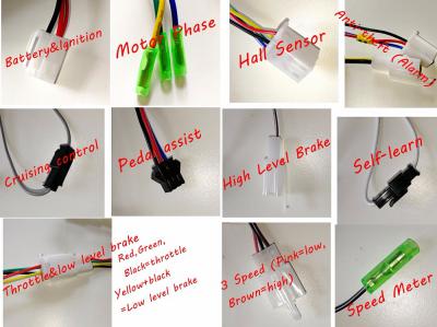

[user]Басарга[/user], Вам нужно прозвонить и узнать какого цвета общий провод на переключателе. Потом попробуйте на фишке с контроллера перемкнуть черный с розовым потом с коричневым
. Когда все провода разъединены это самая большая скорость. Я в прошлом году ставил такой переключатель. Сейчас просто по цветам не помню. Тестер поможет. Разницу по скорости желательно наблюдать на полном газу. Еще повторюсь по цветам надо проверить.
На фото видно что розовый 1-я скорость коричневый 2-я.
