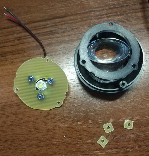

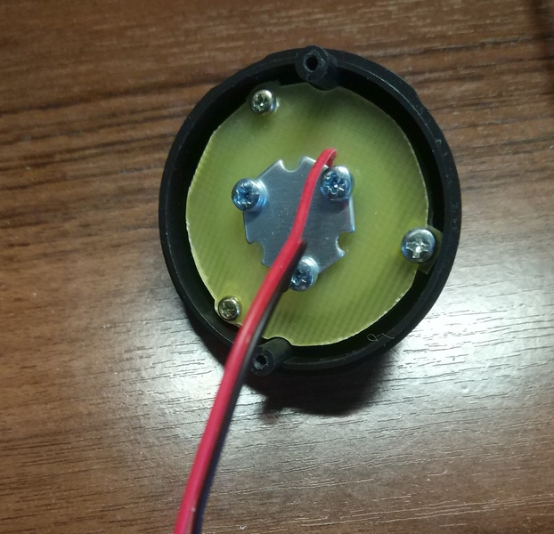

Доработал сегодня штатную фару. Свет ее не устраивал так как светодиод в ней стоит в фокусе линзы и практически идет параллельный пучок.
Для заметности издалека спереди это конечно хорошо, но с освещением дороги она совсем не справляется.
Перенес светодиод практически вплотную к линзе и установил его на стандартную алюминиевую звездочку.
Звездочку прикрутил к стеклотекстолитовой прокладке и через 3 шайбочки из обрезков того же стеклотекстолита прикрутил к черной шайбе крепящей линзу.
Пока ток драйвера не увеличивал, посмотрим как на улице будет.
Проверил на улице. В темноте ближнюю зону до 3м видно - дальше мощности не хватает.

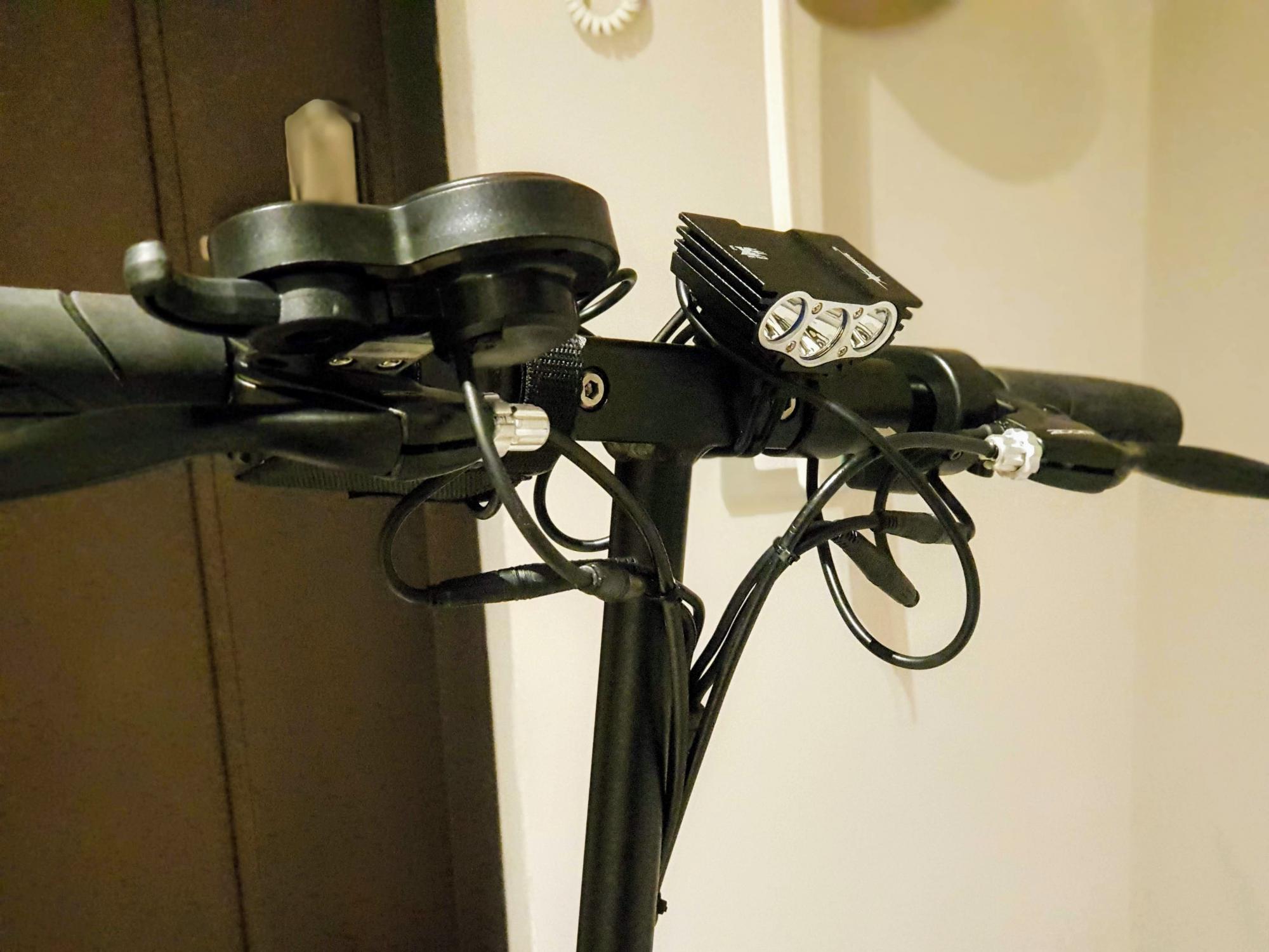

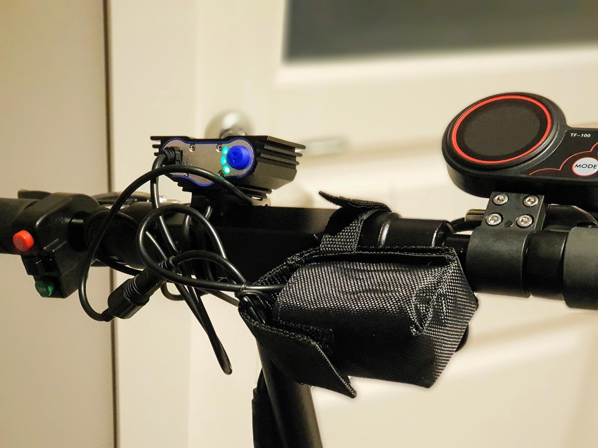

Прикупил фару. На алишке. Сожрала всё место на руле, не знаю куда ставить зеркало. Долбит что твой прожектор ПВО!

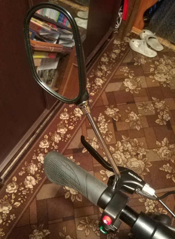

Вместо болта крепления тормозной ручки стойка зеркала и снизу гайкой затянуто. Правда посверлить немного придется и резьбу дорезать.
Зеркало стоит правое, так как левое на велосипед  ушло. Но и через вертикальное видно, правда чуть похуже

Цитата: Николай48 от 03 Апр. 2019 в 23:04img2 thumb=./images/4/1cde5ka_thumb.jpeg]./images/4/1cde5ka.jpeg[/img2]
Я не настолько пряморукий что бы еще и сверлить. Заказал модное красивое. Придёт буду думать.
