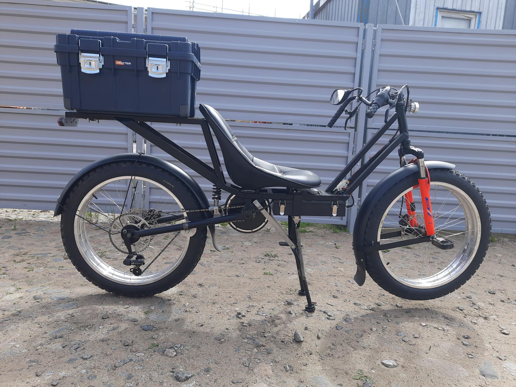

Keksus
[user]FAS_r7[/user], судя по фото здесь ось маятника она же ось мотора, так-ли нужен переключатель-натяжитель цепи, может достаточно какого нибудь успокоителя?
slav
Он там есть !  :exactly:
mechanikgalkin
Привет всем! :hello: Алексей, спасибо за фото!Супер!    Переключатель и есть как натяжитель-успокоитель. Зафиксирован в одном положении и хорошо работает. Однороликовые как то хуже работают. Мне не понравилось. Звезды немного "элипсуют" при вращении, поэтому установлен переклюк.

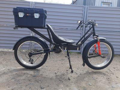

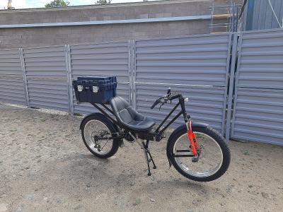

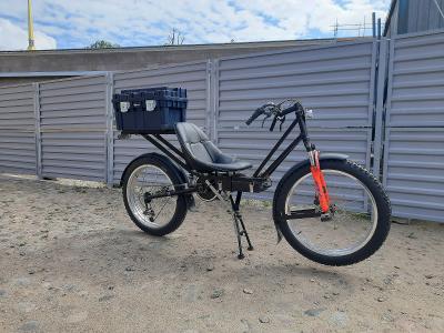

FAS_r7

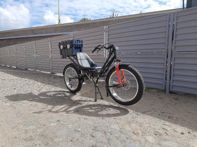

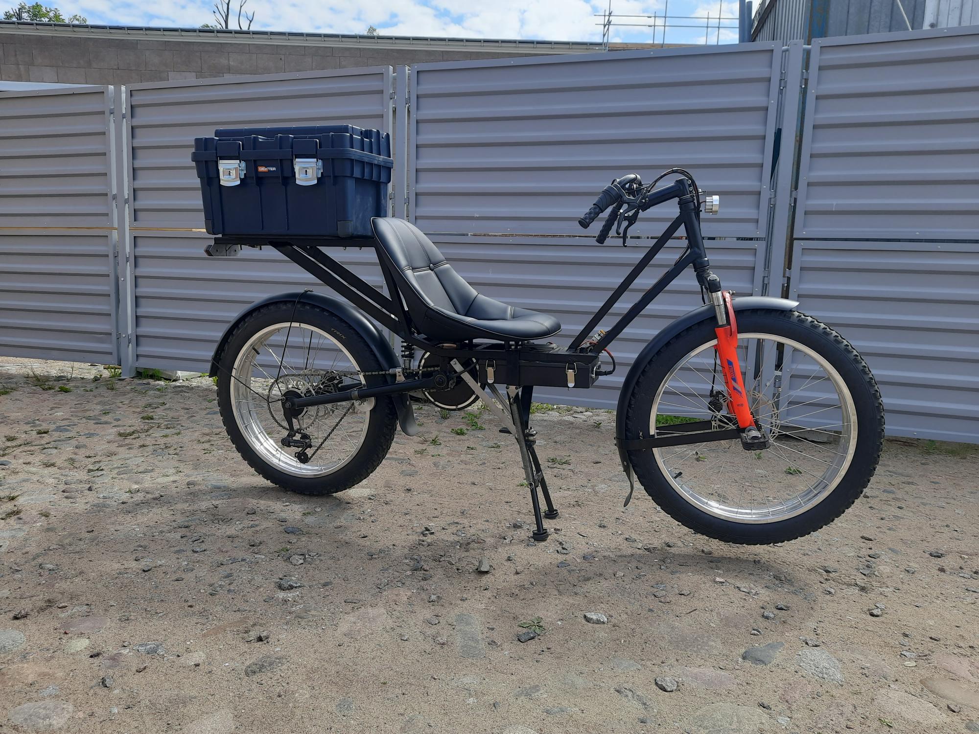

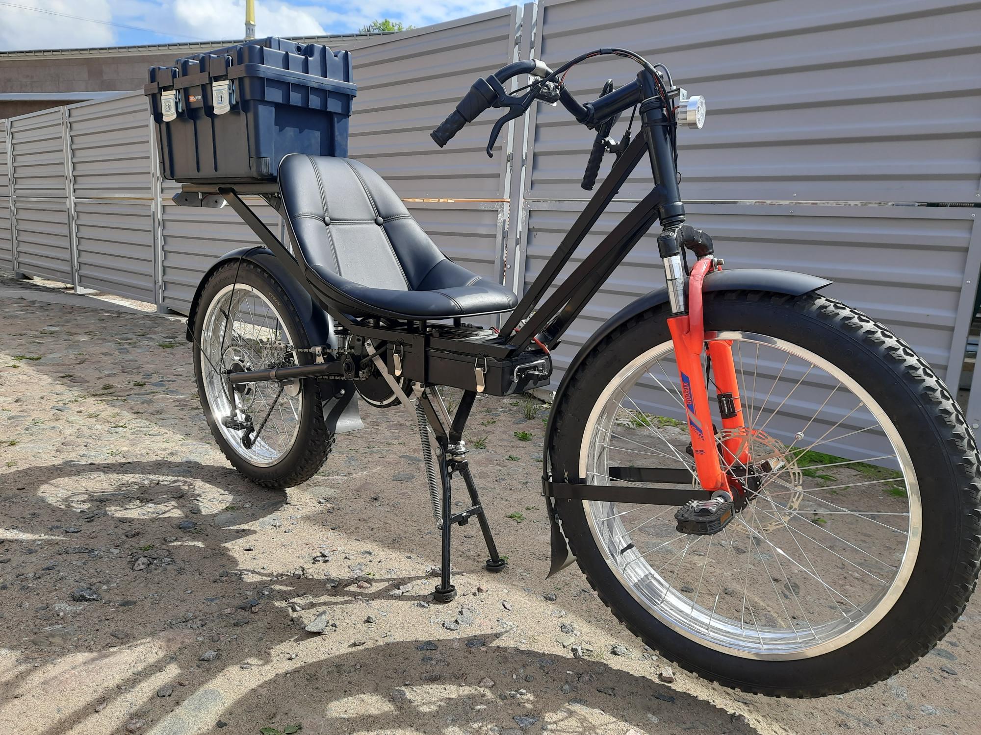

Поступила информация, что проект завершён (хотя я уверен, что жизнь будет привносить разные коррективы и улучшения). Актуальные фото во вложении.
PS "обтекатель" сзади рассчитан на два блока/пачки пива  :-D
mechanikgalkin
ЛееешшшЬ  !! Спасибо ,что выложил фото от Барронаса!  В воскресенье перегнал пфет-лигер сыну.....из Петропавловки в Купчино. Получилось 24 к.м. Был приличный встречный ветер и заряда ушло немного больше половины. Очень много снимающих на мобильники народу...Внимание больше чем на Бешеную кровать! К сыну в Ларгус аппарат отлично поместился со снятым кофром.  2 м. 30 см.  длины как раз влезло боком в машину и отправлено в деревню, на постоянное место обитания...Еще... посадка на нем как бы больше чепперская и очень и очень мягкий ход получился. Приезжал Димчик (Спб-е) к нам в мастерскую и протестировал аппарат.......Сказал, что круто!

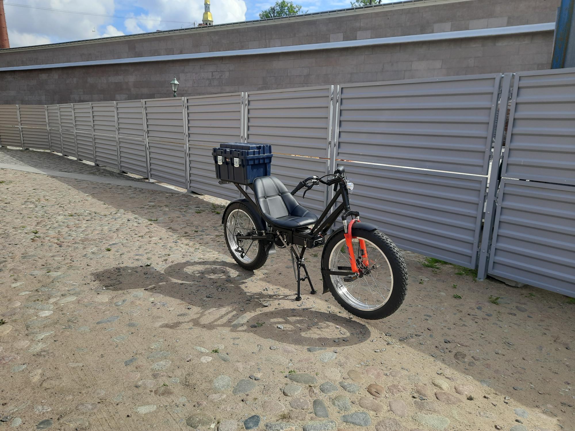

spb-e

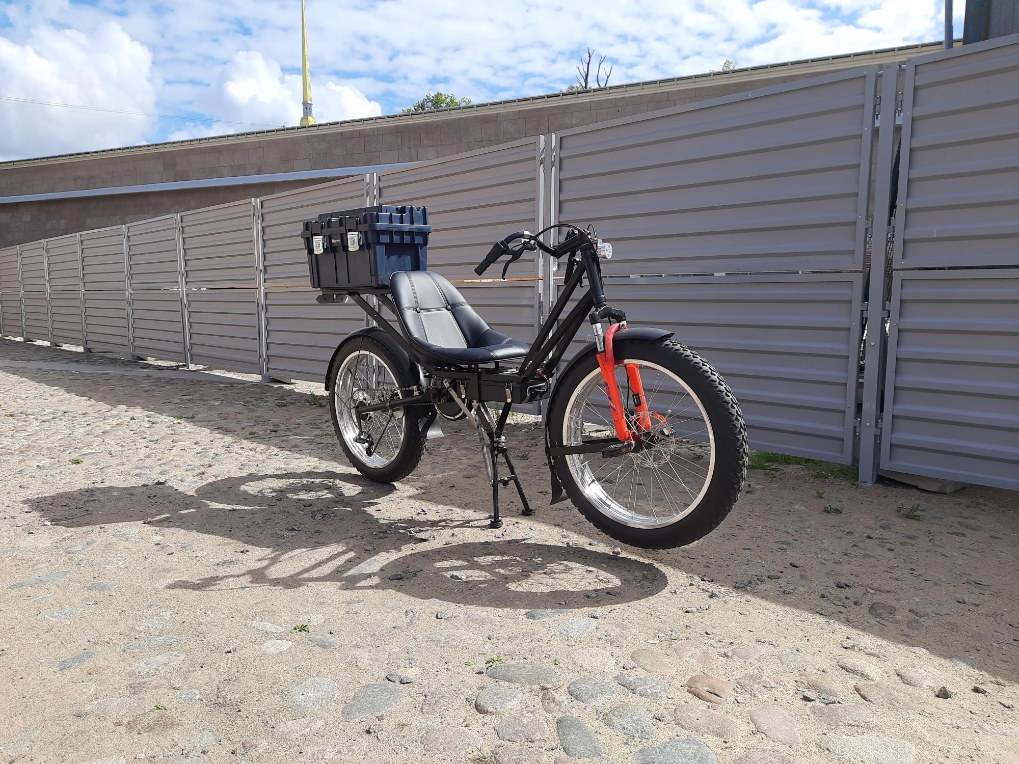

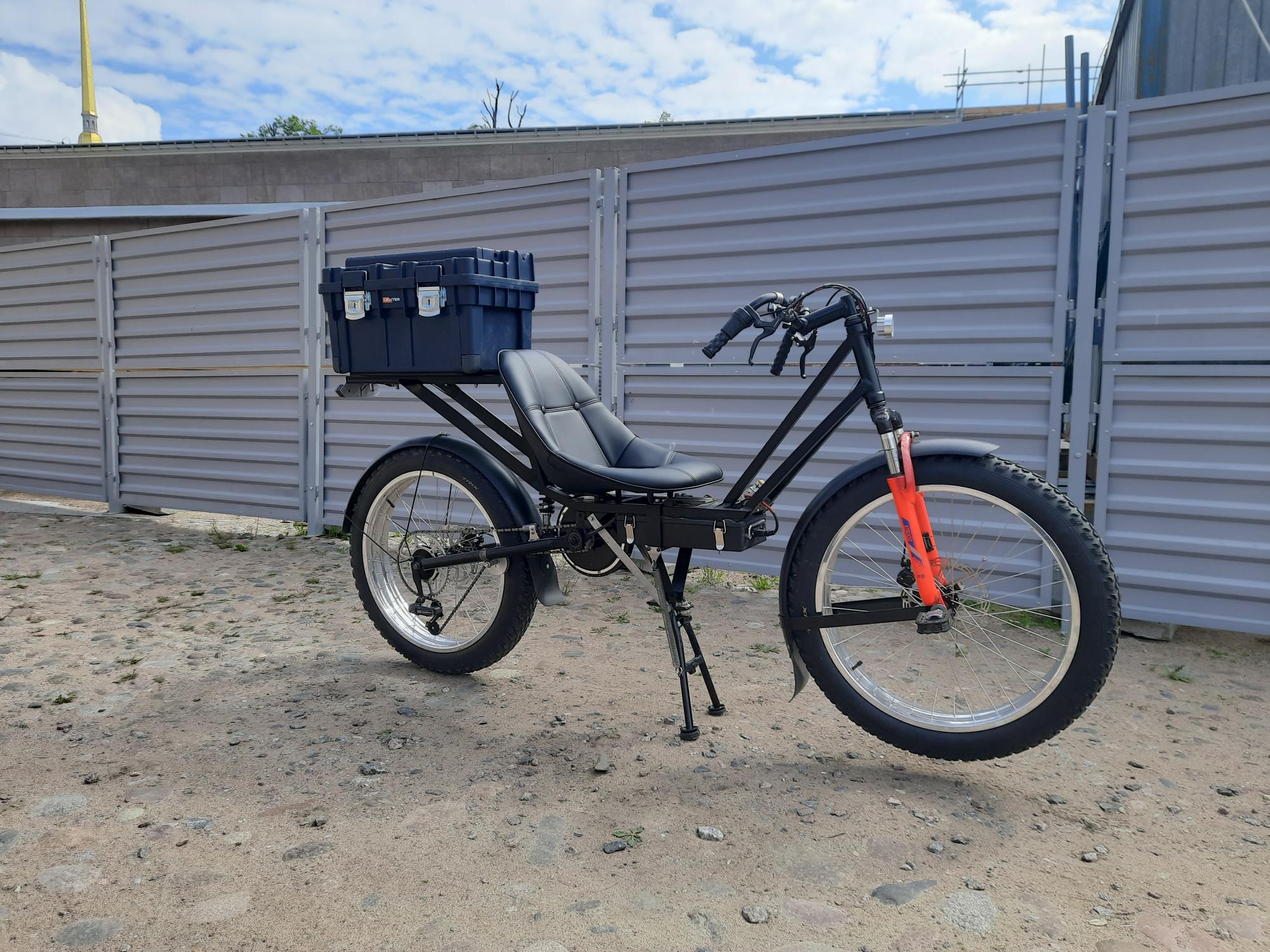

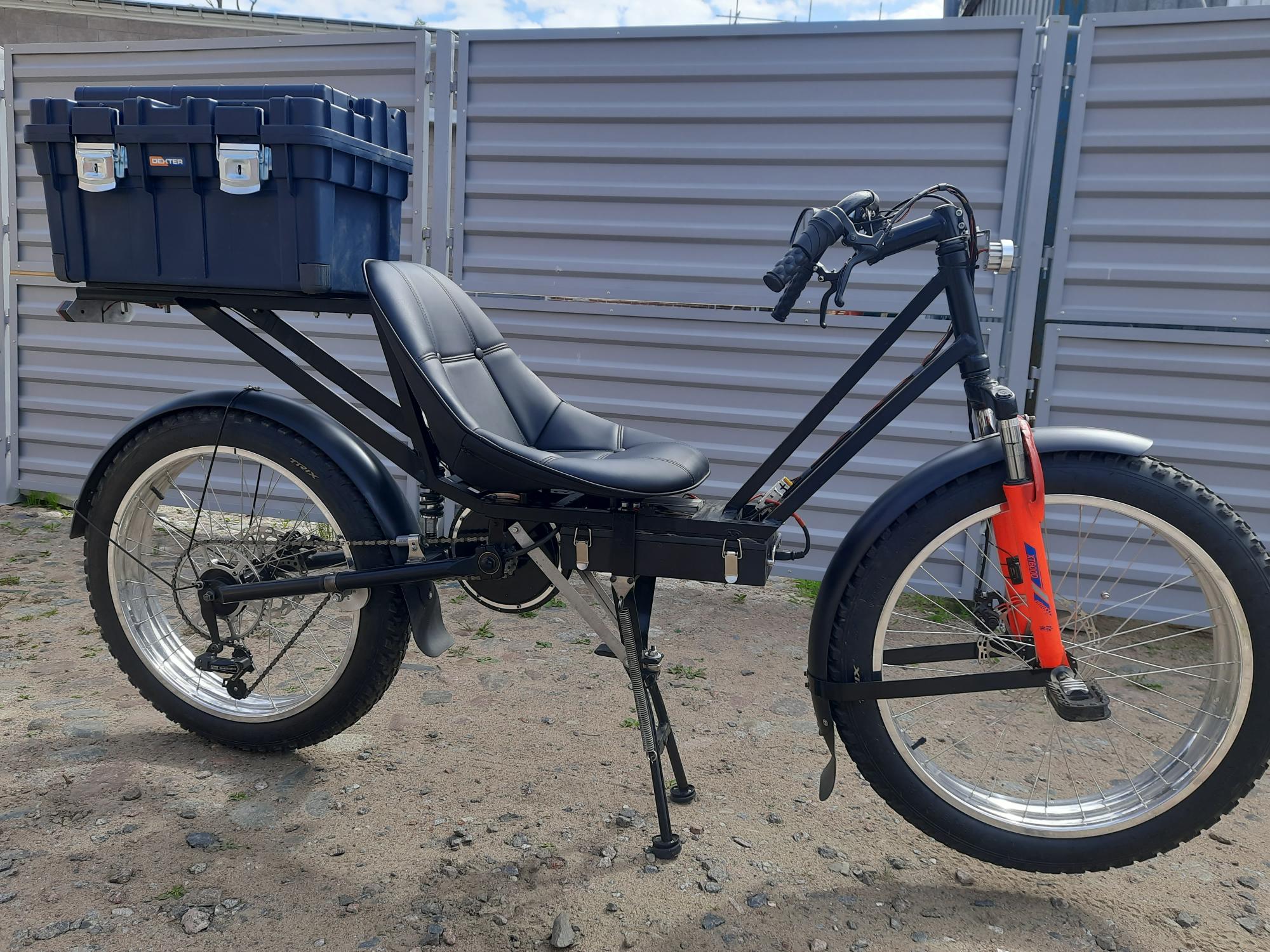

Прокатился недавно на только сошедшей с конвейера FAT кровати  B-)
Кровать огонь  :wow: удобнейшая посадка , мягкая, неплохой подхват (момент) .
Выкладываю фото :

Statik
Выкладываю фото :
А как на ней поворачивать,ноги ж не дадут или строго держать прямую,не рассчитано на зигзаги :-D?
mechanikgalkin
[user]Stanislavchik[/user],  Баронас это тот чел, который присосался, как пъявка к нашей мастерской и клепает разную велохрень, конечно же консультируясь  попутно еще и со мной и с моим напарником по конструкциям  Бывают у него затыки по этим делам....
[user]Statik[/user],  Однако немного пездить надо, что бы привыкнуть. Хотя бы день или два и потом можно ногами даже помогать в управлении...
