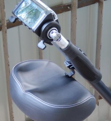

Установка и опыт использования сиденья на Mijia M365 после 700 км.
Автор sk.den, 04 Март 2019 в 17:22
sk.den
Очередной обзор модификации самоката
Сама идея докупить сиденье показалась интересной ещё после км 300 пробега.
На сегодняшний день с ним уже проехал 700 км. Очень удобно. Хотя и не дёшево. С доставкой обошлось в 94$. Есть варианты и дешевле, но мне зашло именно это (есть отличия в креплении и варианте складывания)
В своём видео постарался расказать как крепить, как складывать-раскладывать, ездить стоя с ним, да и вообще поделился впечатлениями. Так что кому эта модификация интересна-спрашивайте, подскажу.
Александр.
Цитата: sk.den от 04 Март 2019 в 17:22вообще поделился впечатлениями. Так что кому эта модификация интересна-спрашивайте, подскажу.
С конструкторским решением как бы пока понятно, интересно было бы услышать теперь об опыте эксплуатации.

У него отличная амортизация (амортизатор + пружины сиденья)
Почти все кочки сглаживает отлично. Что же до эксплуатации - я очень доволен.
Когда едешь км 15, совсем не лишне присесть. На плохой дороге с сиденьем в разы комфортнее. С сиденьем ОЧЕНЬ удобно переносить самокат по ступенькам двумя руками. Особенно, если на гусе висит аккум.
Уже проехал с ним больше 1500 км. Не пожалел о покупке ни разу.
Ехать стоя - тоже очень удобно. Опираешься ногами - разгружаешь руль и руки.

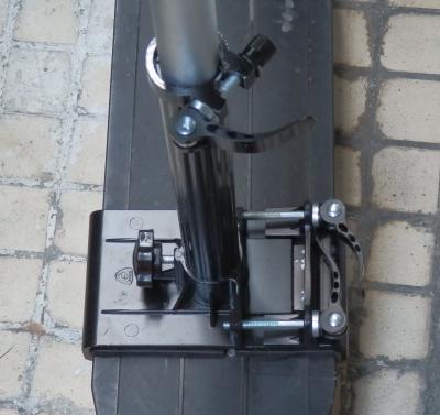

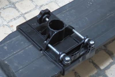

[user]Сергей_1959[/user],  Если не затруднит, киньте ссылочку, где на али  сие чудо заказали. Я себе на Лайта поставил сидушку от Baikli Passion, обошлось все вместе с нормальным седлом в 3900руб, помогли подобрать ребята из магазина. Теперь хочу жене на S3 тоже сидушку поставить.
Сергей_1959
[user]garryniy[/user], при установке на s3 есть один нюанс, может не подойти. У меня предыдущее седло имеет полукруглый захват и соскакивает с деки s3, это ещё не пришло, взял наудачу по картинке. Если подойдёт - сразу-же выложу всю инфу.
garryniy
Цитата: Сергей_1959 от 08 Июль 2019 в 23:13Если подойдёт - сразу-же выложу всю инфу.
Спасибо буду ждать результата. На мой Лайт сидушка от Baikli Passion встала практически на крепежи крепления крышки деки, т.е два отверстия совпали и два пришлось сверлить.
