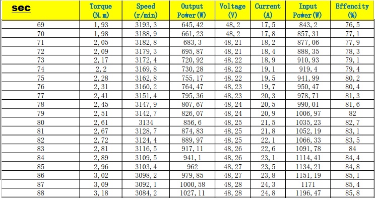

Цитата: vicar21 от 26 Фев. 2019 в 16:40Вот здесь методика проведения теста для тяговых моторов и мотор колёс которой минимум будем придерживаться.
Максимум - отправляйте пожелания. Реализуемые конечно!
Считаю надо снимать характеристики так, как обычно публикуют их на моторы:
по Х момент от 0 до макс. величины.
по У - обороты, мощность потребляемую, мощность выходную, ток батареи, напряжение батареи,кпд.
Для этого выставить номинальные обороты и далее увеличивая ступенчато момент каждые пару секунд, фиксировать параметры.
То-же  сделать для оборотов 0.75 от номинальных.
Пример:
vicar21
Пример:
не на всяком контроллере можно это реализовать.  Обычно контроллер как раз и управляет моментом, а не скоростью.
Но в методичке как раз в 8 параграфе об этом и сказано.
Но будем учитывать эти пожелания

Вообще-то, правильней бы снимать трёхмерный график КПД от момента и оборотов, как было сделано для 186 колобка:

Цитата: vicar21 от 26 Фев. 2019 в 17:38не на всяком контроллере можно это реализовать.  Обычно контроллер как раз и управляет моментом, а не скоростью.
Курок газа на контроллере установить на максимум и не трогать, нужные холостые обороты задать напряжением батареи, для БЛДЦ  моторов.
