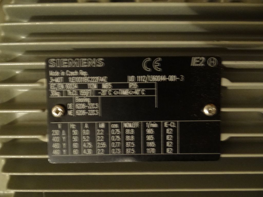

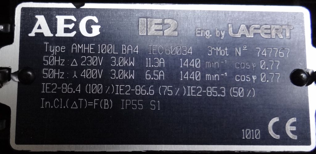

мне самому нужно хорошее желез, и если кто то сможет мне поставлять AEG или ABB железо по приемлемой цене. Или же Сименс с медным ротором старой маркировки, их было выпущено не так много
то буду только рад. Здесь найти их не могу по нормальным ценам.  Сименс как раз 6ти полюсной 120 на 120мм ротор. Очень класный тяговый мотор.

Цитата: vicar21 от 26 Фев. 2019 в 10:53AEG или ABB железо по приемлемой цене. Или же Сименс с медным ротором
AEG только в заказ, ABB прям в наличии навалом, как и сименса, только все на алюминии, медных роторов не найти.

Цитата: zzrr от 26 Фев. 2019 в 10:55ABB прям в наличии навалом, как и сименса, только все на алюминии, медных роторов не найти.
Здесь Игорь как раз объяснил, почему с АББ Российского или Китайкого качества под Славянку не сделать.
Это же не получается и с таких  моторов как этот
На промышленные они ещё кое как тянут, но не на тяговые. Только деньги и время потерять.
Европейского выпуска и с документами европейского происхождения. Поэтому и говорю, что такие в Китае в Три дорога.
Сименс с Алюминием не делал, сказать не могу. По тому снимку который я на настоящий Сименс выложил. Видно качество работы. Он как часики работает и на приводе.
ИЕ2 они были сравнитльно не дорогие в Голландии. От туда брал

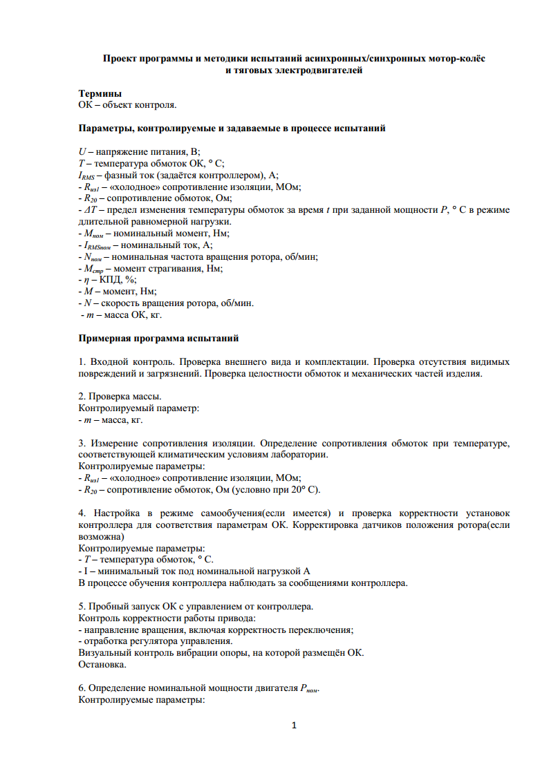

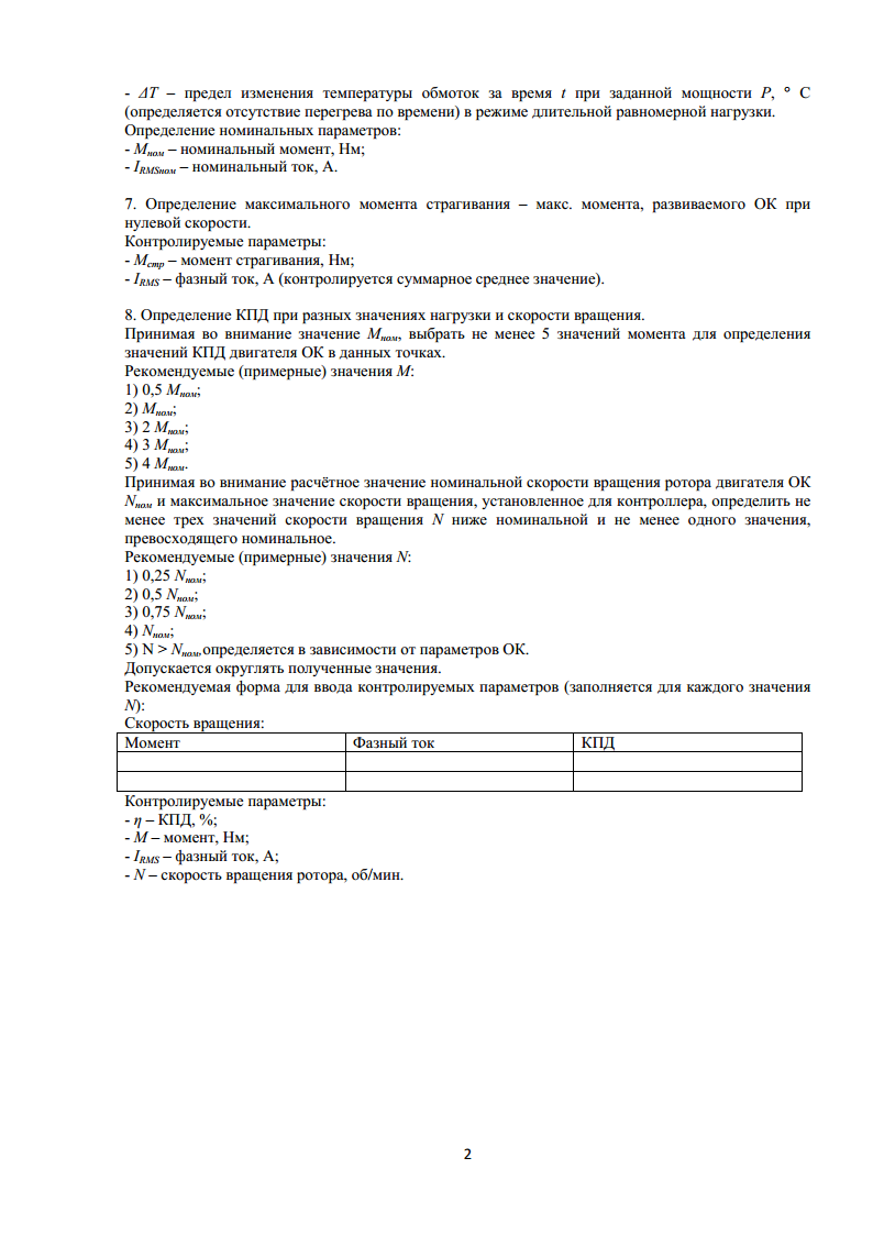

Вот здесь методика проведения теста для тяговых моторов и мотор колёс которой минимум будем придерживаться.
Максимум - отправляйте пожелания. Реализуемые конечно!
