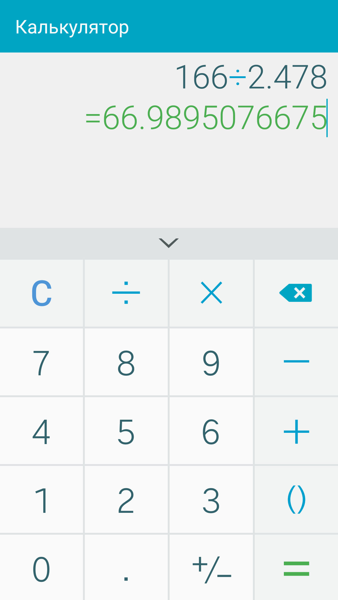

Я же вам говорил. Эти данные в самом начале. Чайники замерены по отдельности и замерены вместе. Посчитайте.
Короче 2,428А получилось через один чайник.
Получается 67,2/2,428=27,67 Ом. 163W
Второй 2,478А. 166W
Вместе 4,860А. 326W
Ещё лампочка на 220В 75W -  0,165А. 11W
С тремя всместе не замерил. Нужно вычислить с учетом проводки.

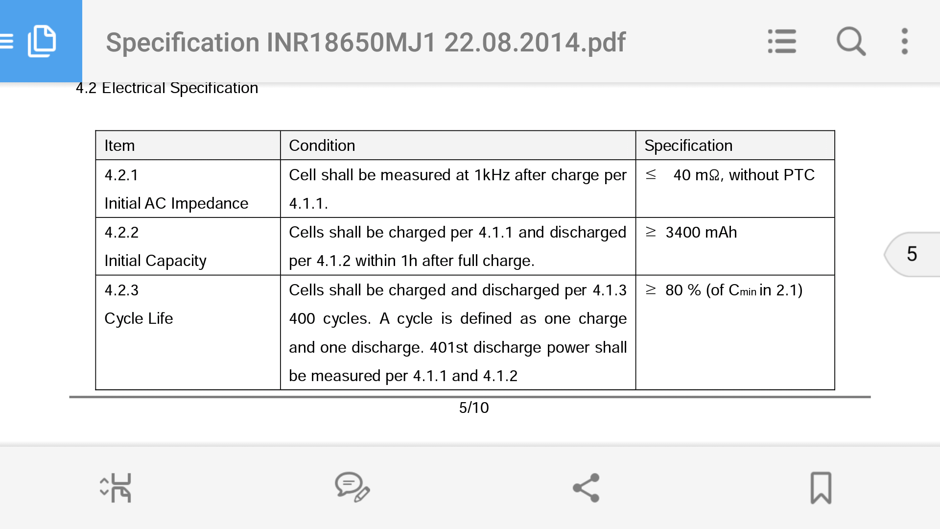

Обычно, Производитель меряет на переменном, на частоте 1000Гц.  ;-)

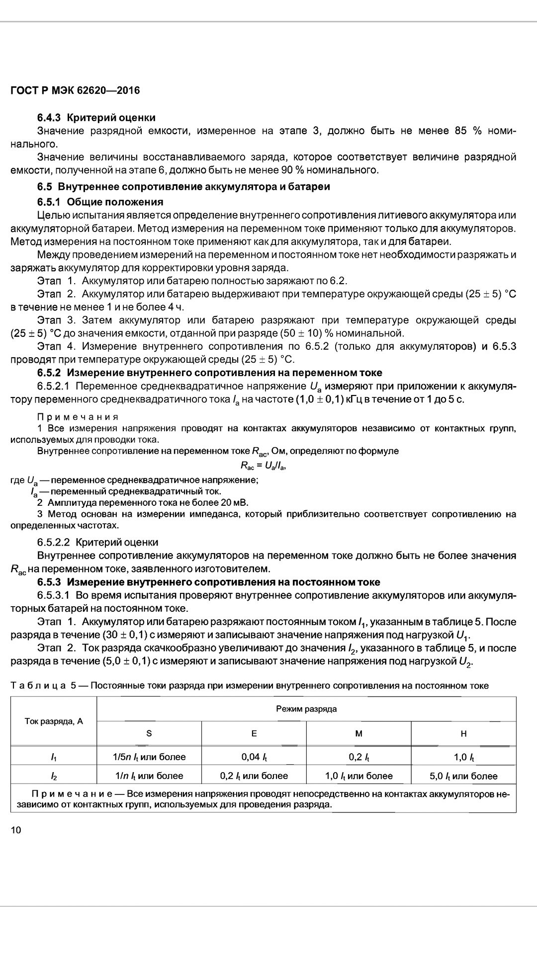

inetchik
#341
Согласно госту - да, потом отстоять час минимум, остальное в ГОСТе, номерок его виден, ;),  но применять то, что есть.
В принципе, можно и потом, все равно аккум потом заряжать до 50%+-10% на хранение.
Цитата: илс от 04 Март 2019 в 21:19Обычно, Производитель меряет на переменном,,,,,
Мы жеж не обычные, ;).
Добавлено 04 Мар 2019 в 21:23
[user]илс[/user], на стр. 6 темы спек на аккумы, там "ася":
По прикидкам, моим, "дися" должна быть 50-60мОм на элемент при +25°С.
